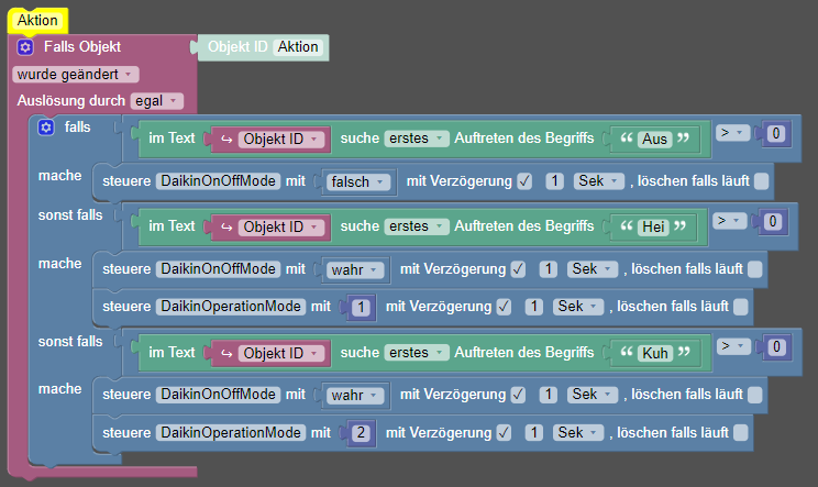

    ich benötige für eine Dropdown Steuerung für meine Daikins Hilfe.
    Im Dropdown ist folgendes auswählbar:
    Also steht im Objekt dann als Beispiel:
    7:Aus
    geplant ist die erste Ziffer für den Wochentag im Cron.
    (7 für Sonntag)
    Nach dem : dann die Funktion, was danach in einem separaten Datenpunkt erzeugt wird
    Aus dem Wort "Aus" soll ein Boolean false erzeugt werden
    Funktioniert aber einfach nicht. Auch mit nehme die letzten 3 Buchstaben von hinten gehts nicht.
    Wo ist mein Denkfehler?

      DJMarc75D Offline
      DJMarc75D Offline
      DJMarc75
      @mika-0 OBJEKT ID jeweils auf WERT umstellen
      Lehrling seit 1975 !!!
      • DJMarc75D DJMarc75
        Mika 0
        @djmarc75 Das war ja einfach. Trotzdem 5 Nummern zu hoch für mich. Funktioniert. DANKE
        • M Mika 0
          DJMarc75D Offline
          DJMarc75D Offline
          DJMarc75
          @mika-0 sagte in Suche im Text:
          Warum?
          OBJEKT ID liest das komplette Objekt aus - WERT nur den Wert vom Objekt, also das was Du auch im Objektbaum als Wert (vom Trigger Datenpunkt) siehst ;)
            Warum?
            Mika 0
            @djmarc75 Im Nachgang bin ich absolut bei dir. Nur hatte ich das einfach nicht geschafft. Ich bleib dran ;-)
