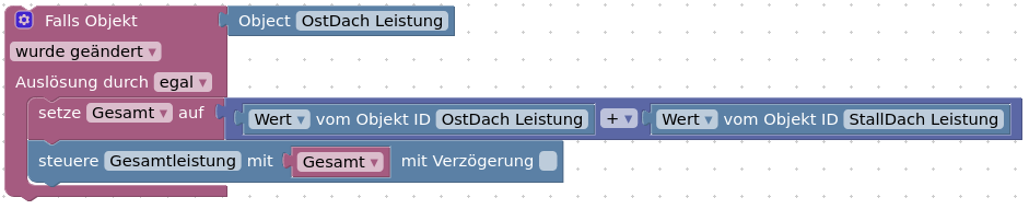

    Hier mein Blockly Code:
    Der Alias Gesamtleistung zeigt leider null (also nichts drin).
    Wenn ich beim alias die Rolle auf level ändere kommt:
    Cannot write object: Alias alias.0.PV.Gesamtleistung has no target
    Habe ich irgendwo einen Denkfehler?
    Vielen Dank schon mal falls jemand einen Tipp hat was ich nicht richtig mache.
    Gruß Monne

      @m0nn3 sagte: was ich nicht richtig mache.
      Falscher Block am Trigger: Es muss eine Datenpunkt-ID übergeben werden - kein Objekt.
      @m0nn3 sagte in Gesamtleistung berechnen per Blockly Skript:
      Dafür habe ich dann ein Alias erstellt
      Das ist falsch. Das Ergebnis muss in einen eigenen Datenpunkt unter "0_userdata.0".
      m0nn3M 1 Antwort Letzte Antwort

        @m0nn3
        1. Das was @paul53 schreibt
          Aliase sind nur Referenzen auf bereits existierende DP.
        2. Im Trigger liest man nicht nochmal den Wert aus dem triggernden DP, sondern verwendet besser den Block „Objekt Id“ aus dem Bereich „Trigger“ und wählt dort „Wert“.

            @codierknecht Danke,
            verstehe es noch nicht richtig was du meinst.
            Cool wäre es wenn einer meiner Werte (Solaranlagen Leistung) sich aktualisiert/ändert dann soll er die Gesamtleistung neu berechnen.
            Hier meine Idee wo ich denke das du es so meinst:
