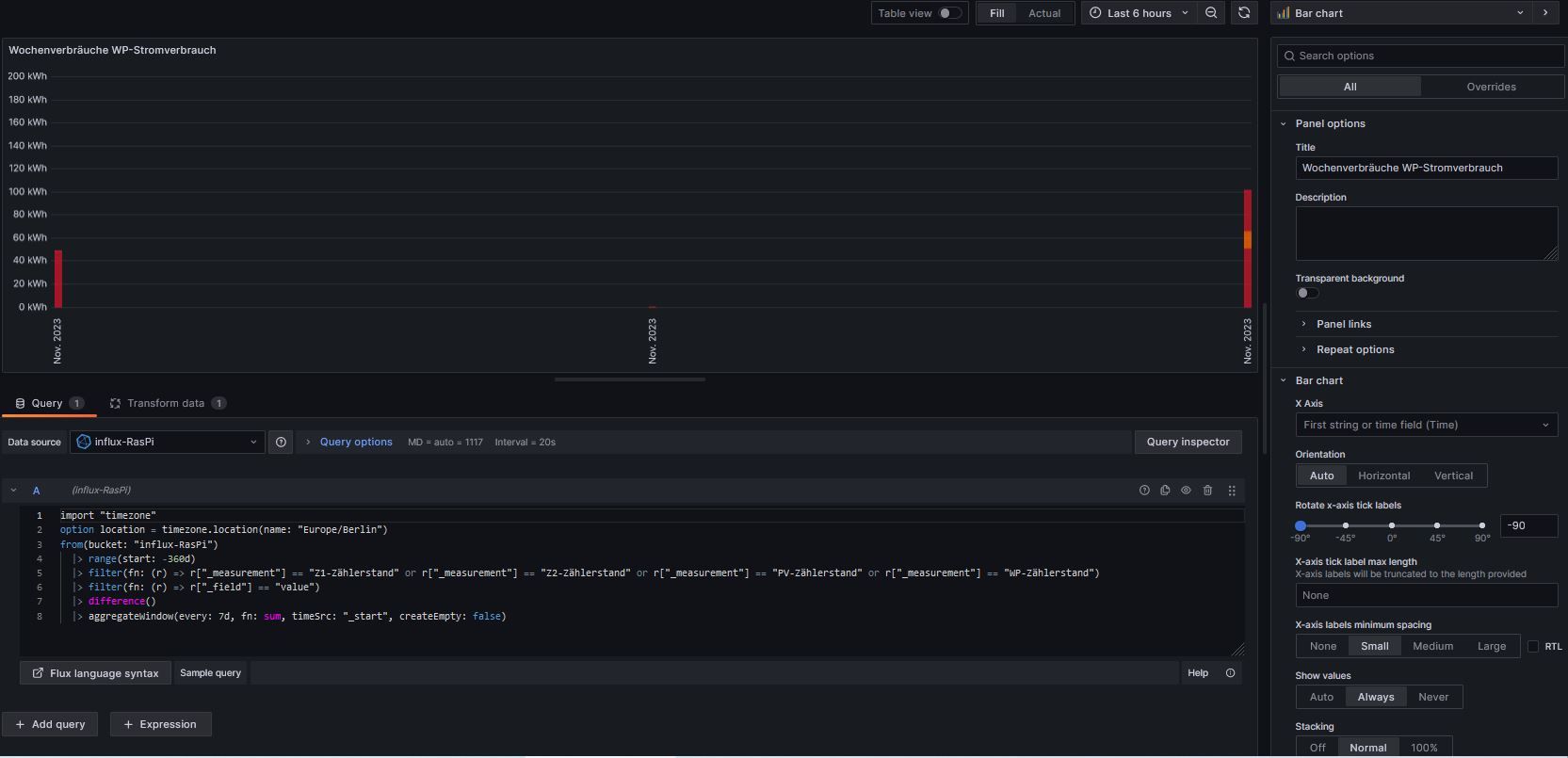

    Beiliegender Screenshot zeigt nicht viel, aber dann doch, dass ich nicht weit gekommen bin.Wochenübersicht.JPG

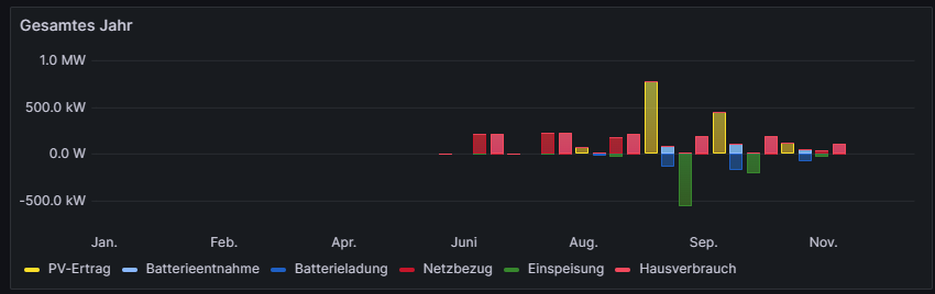

      Ich hab's bei mir so gelöst:
      import "timezone"
      import "date"
      import "strings"
      option location = timezone.location(name: "Europe/Berlin")
      year_start = time(v: "${strings.substring(v: string(v: now()), start: 0, end: 4)}-01-01T00:00:00Z")
      year_stop = time(v: "${strings.substring(v: string(v: now()), start: 0, end: 4)}-12-31T21:59:59Z")
      from(bucket: "smarthome-history")
        |> range(start: year_start, stop: year_stop)
        |> filter(fn: (r) => r._measurement == "energy-stats")
        |> filter(fn: (r) => r._field == "batteryusedWh")
        |> aggregateWindow(every: 1mo, fn: sum, createEmpty: true, timeSrc: "_start")
        |> timeShift(duration: 1m)
      Den timeShift ( |> timeShift(duration: 1m) ) einfach an alle Querys die in der zweiten Spalte hängen sollen.
      Falls Du eine dritte Spalte brauchst halt dann mit 2m. Andere Zeiteinheiten sollten auch klappen (z.B. "s")
      Sieht dann so aus

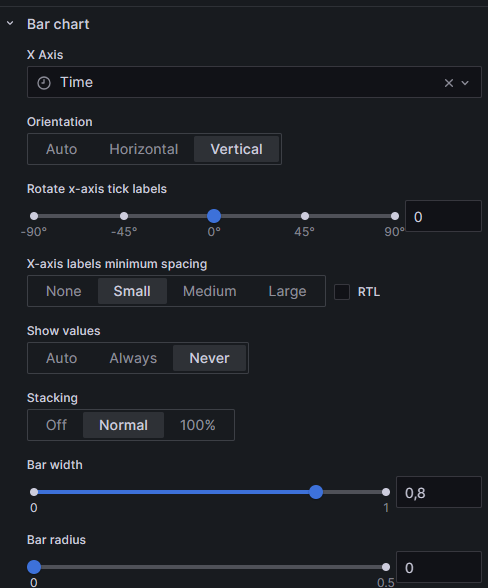

      Brauchst dafür aber, falls niemand eine einfachere Lösung hat, jeweils eine eigene Query für jedes field
      Und dann in Grafana noch das Stacking im Bar-Chart einschalten

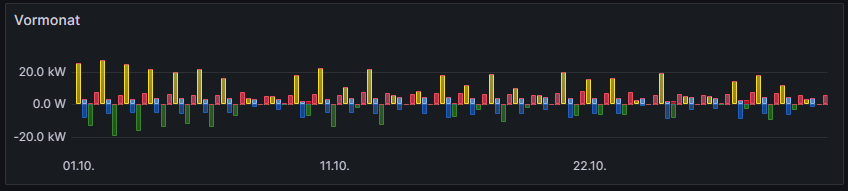

          Hab's bei mir auch in der Monatsansicht für die Tagesdaten (mit jeweils 4 Spalten)
          Also für Oktober 4 x 31 = 124 Spalten
          Sollte also bei Wochenansicht mit 2 Spalten (104 Spalten) ähnlich sein.
          Und da sieht's so aus
