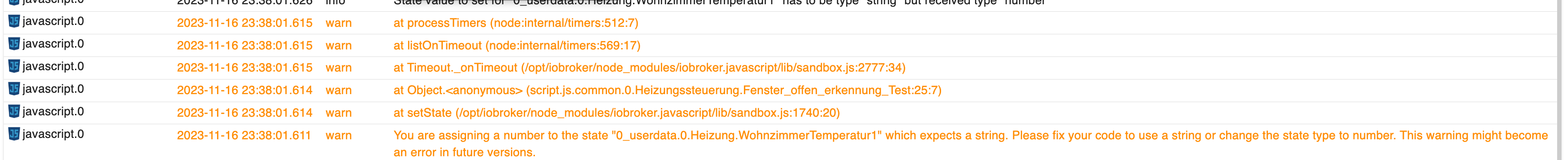

    Hallo ich bin ganz neu
    Glaube ich habe ein Denkfehler
    folgendes vor und zwar wenn ich Fenster Auf mache soll die Heizung ausgehen
    wenn ich es zu mache soll die Einstellung die vorher war ausgeübt werden
    heißt egal ob Aktiv Aus oder im Zeitplan.
    ich habe es mit ein Riesen Blockly hinbekommen aber
    bekomme ein Fehler
    könnt ihr mir helfen das sauberer hinzubekommen
    und bitte die Ursache des Fehlers
    es sind Tado Thermostate
    Danke im Voraus
    LG Engin

      aso sorry ja sind die datenpunkte von Tado
      und das sind die erzeugten
      und das ist der code dazu

      E 1 Antwort Letzte Antwort
      • E enginik
        @emil70

        • E Offline
          E Offline
          enginik
          jetzt bekomme ich auch keine fehler mehr war beim erzeugten Datenpunkt string eingestellt statt number, aber trotzdem ist dieses Blockly viel zu groß und unaufgeräumt
          wie bekomme ich es sauberer hin und vorallem Kürzer
          LG Engin
          • E Offline

                ioBroker im Docker auf Synology DiskStation DS 716+II mit DSM 6.2.1
                • Lightmanager Air / Lupusec XT2 Plus mit div. Fenster- u. Türkontakten, Rauch- u. Bewegungsmelder / Harmony Hub / Fritzbox 7590 OS7
                • schaltbare Steckdosen / Alexa Echo Dot 3 / Zigbee USB Stick / diverse Xiaomi Produkte / Xiaomi Yeelight Birnen
                  skapi
                  ich bin auch gerade am tüfteln, jedoch was ich mich frage, welchen Datenpunkt nehmt ihr für Fenster offen (true/false)?
                  Ich möchte nämlich gerne bei Fenster offen eine tasmota Steckdose einschalten und bei Fenster zu ausschalten...
                  Würde mich über eine kurze Info freuen :-)!
                  LG
                  StM47S 1 Antwort Letzte Antwort
                  • S skapi
                    LG
                    StM47S Offline
                    StM47S Offline
                    StM47
                    @skapi
                    Hi, das ist eigentlich völlig egal.
                    Es kommt ganz darauf an, das für Datenpunkte deine Fenstersensoren bereitstellen.
                    • StM47S StM47
                      @skapi
                      skapi
                      schrieb am zuletzt editiert von skapi
                      @stm47
                      Hi, & Danke für deine Antwort :-)
                      Hab es für mich nun so gelöst: Wenn der Timer läuft (Fenster ist offen // remeaningTimeInSeconds) und der Wert größer als 1 ist, dann mache...
                      LG
                      204
