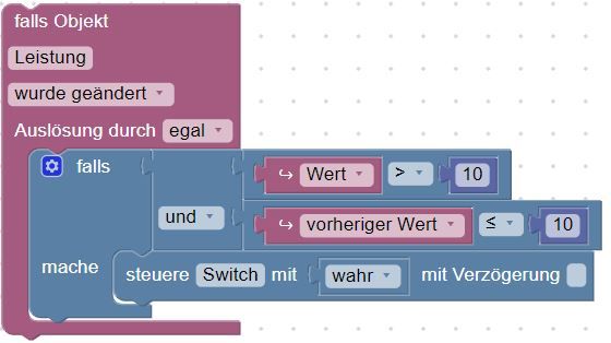

      Schau, hier schalte ich ein Gerät ein wenn eine Temperatur unterschritten wird und wieder aus wenn eine bestimmte Temperatur erreicht wurde. (Mit Zeitfenster) Nach dem gleichen Schema kannst du dein blockly bauen.

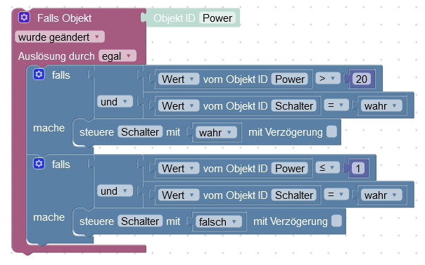

            @dr-pie sagte: Ist der Strom zu hoch, soll ein anderer Shelly aktiviert werden.
            Soll der andere Shelly auch wieder ausgeschaltet werden?
            Nur Einschalten:
            Ein und Aus:

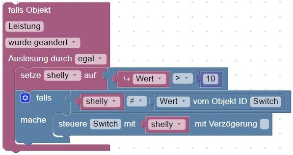

              @paul53 Ich habe es jetzt so gelöst:

                @dr-pie sagte: Ich habe es jetzt so gelöst:
                Ressourcenverschwendung und der obere Vergleich mit "Wert von Schalter" ist falsch.
