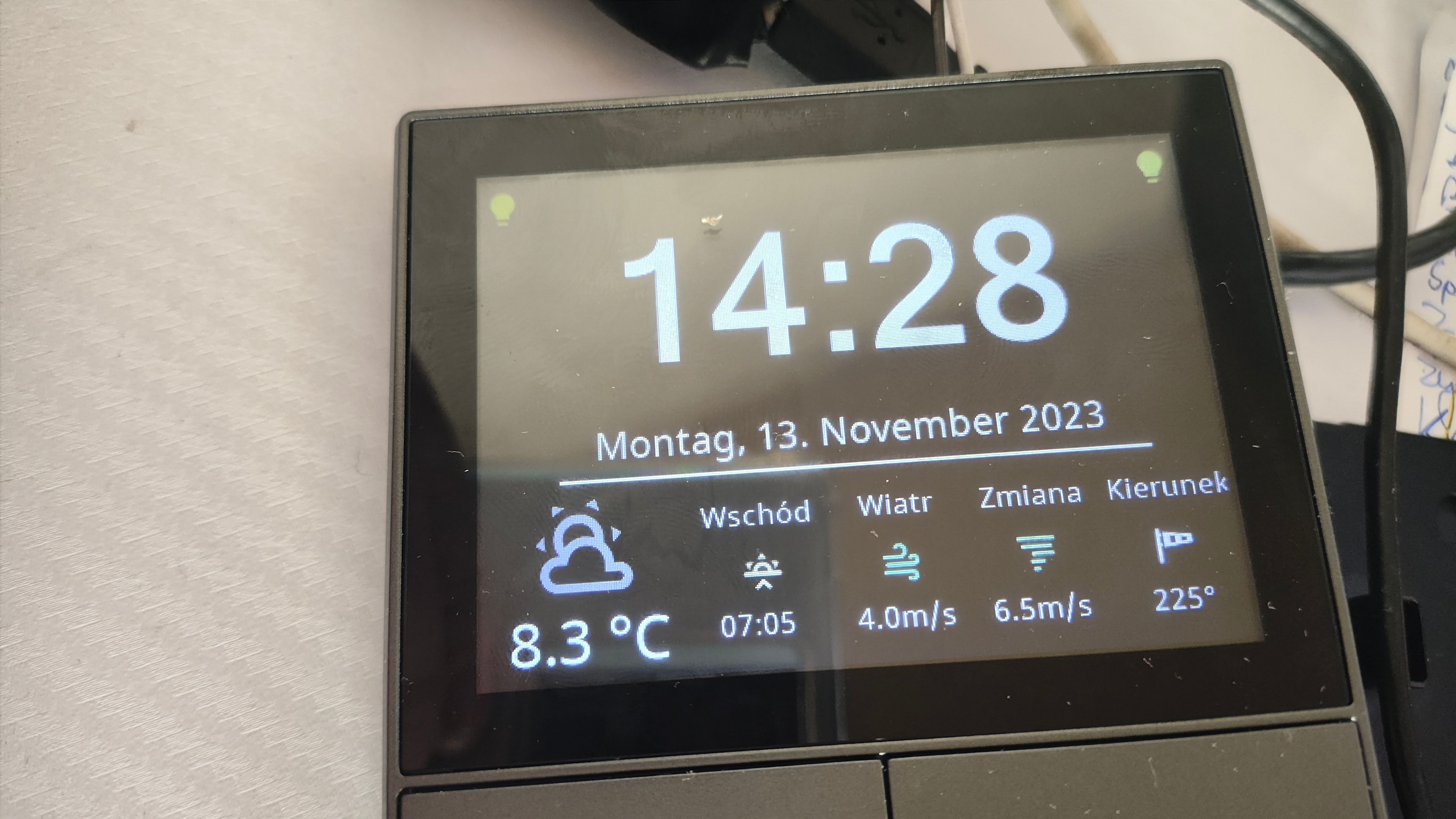

                          B Offline
                          B Offline
                          Breyger
                          @armilar
                          Freund. Du bist großartig.
                          So einfach ist das...
                          Aber ohne dich hätte ich das nie herausgefunden.
                          Vielen Dank :)
                          ArmilarA 1 Antwort Letzte Antwort
                          • B Breyger
                            @armilar
                            Vielen Dank :)
                            ArmilarA Offline
                            ArmilarA Offline
                            Armilar
                            Most Active Forum Testing
                            schrieb am zuletzt editiert von Armilar
                            @breyger
                            Jetzt die Sprache und die Helligkeit einstellen
                            PS.: Sieht doch gleich viel besser aus 😊
                            Freue mich, dass es funktioniert hat.
