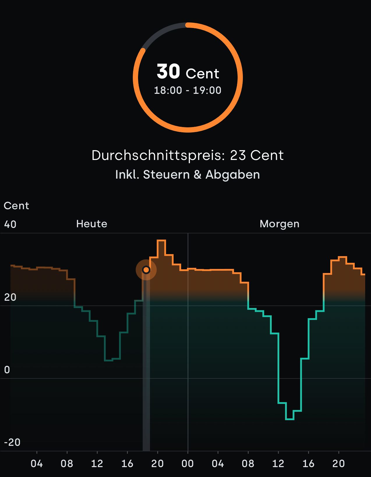

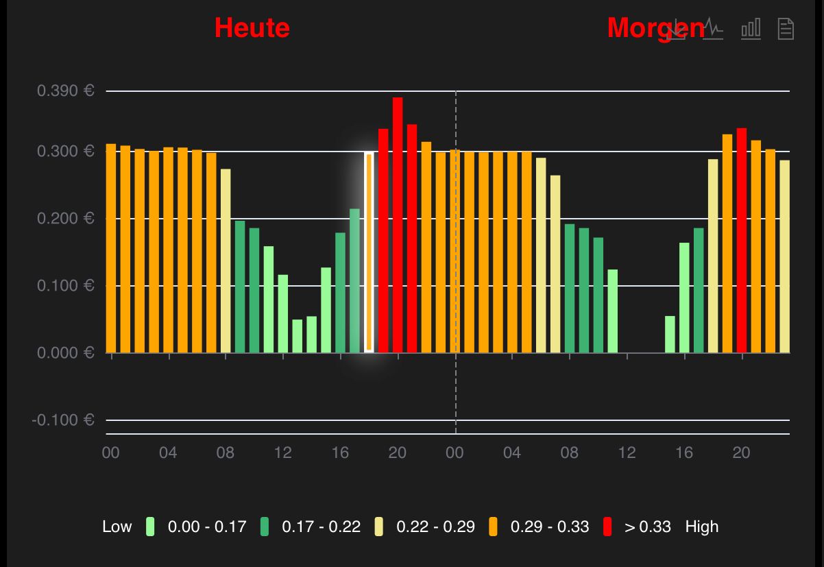

                                  @mcu
                                  Morgen gibt es negative Strompreise, die werden nicht dargestellt…
                                  Tibber-App:
                                  • M
                                    MCU @Mike42 last edited by
                                    @mike42 Schick mal bitte die Daten dazu
                                    • M
                                      Mike42 @MCU last edited by Mike42
                                      @mcu hier die Daten für morgen
                                      tibberlink.0.Homes.xyz.PricesTomorrow.json
                                      bei mir läuft "tibberHTML v1.0.30"
                                      • M
                                        MCU @Mike42 last edited by MCU

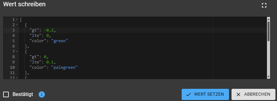

                                        @mike42 Du musst die negativen Werte in 0_userdata.0.tibberHistory.colorJSON setzen
                                        • M
                                          @mcu das stimmt - danke, daran hatte ich gar nicht mehr gedacht...
