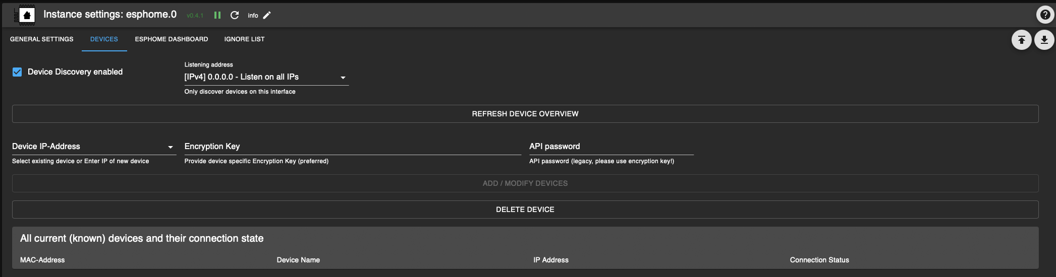

    @simon42 Hallo Simon!
    Entschuldige die späte Antwort. Ich habe mich einige Abende mit Update und Backup (inkl. der ganzen Docker-Umgebung) beschäftigt, bevor ich mich an den Umzug des ESPhome device machen konnte. Ergebnis: Erfolg! Das Compilieren läuft komplett durch, Flashen OTA funktioniert reibungslos, alles top! :+1:
    Offenbar reicht ein Raspi3B+ dann doch nicht aus ... wie gesagt: frisch aufgesetzt, iobroker als einzige Software, ESPhome als einziger Adapter. Das yaml-Skript sollte auch keine große Herausforderung gewesen sein: eine HX711-Waage mit Display
    Letzter offener Punkt: Ich schaffe es nicht, den Umzug ganz abzuschließen. Ich sehe mein Device unter Instanzeinstellungen.esphome - Geräte als gelistet und connected. Und nach Import des yaml-Files nach /opt/iobroker/iobroker-data/esphome.0/ sehe ich das device auf dem Dashboard. Aber: immer als offline. "edit" und "log" funktionieren problemlos, nachdem ich eine manual-IP im yaml-Skript ergänzt habe.
    Fehlt mir da beim Umzug noch ein letzter Schritt? Meine Vermutung ist, dass er den Eintrag unter Geräte und das Device auf dem Dashboard nicht miteinander in Verbindung bringt ... denn sonst hätte er die IP gewusst.

      @philippio Sorry für die späte Antwort
      @philippio said in [ESPHome] Beta release 0.5.0-beta.1 ready:
      Völlig korrekt, das Dashboard (https://github.com/esphome/dashboard) hat mit dem adapter direkt nix zu tun. Adapter startet das einfach nur. (dashboard extern betreiben. oder auch gar nicht würd nix an der adapterfunktionalität / steuern und auslesen der existierenden Geräte im iobroker ändern)
      Wird das device nach eintragen der IP dann als online angezeigt? Schaut aus als gäbs bei der Probleme mit mDNS / auflösen von hostname zu ip. Aber wie gesagt, das dasboard ist im Prinzip eine "komplett" externe Komponente. Hat so gesehen nix mit dem adapter zu tun, wird "nur aus user-experience Erleichterung" mitinstalliert
      P 1 Reply Last reply

        @simon42 sagte in [ESPHome] Beta release 0.5.0-beta.1 ready:
        Tatsächlich: nein. Es bleibt auf offline.
        Habe ich das Device falsch importiert? Fehlt mir noch eine Eintragung, um hostname zu IP zu verknüpfen?
        P.S.: "user-experience" trifft es aber sehr gut. Ich habe schon einige Arduinos, Raspis und Co programmiert. Aber dieser Weg, direkt OTA aus dem Zielsystem (=iobroker) heraus, ist schon eine sehr gelungene Lösung!
        simonf04S 1 Reply Last reply
          mDNS sollte eigentlich automatisch funktionieren, solang die Geräte im gleichen Netzwerk sind. Sind sie das bei dir?
          Danke!

                            @simon42 Hallo Simon42!
                            Kleines follow-up zu unserem Austausch Anfang März: Ich habe zwischenzeitlich ein 2. Device angelernt und aktiv. Unterschiedliche Boards, unterschiedliche Beschaltung, andere Skripte. Der Effekt ist der gleiche: ich kann beide unter Instanzen>>esphome>>Einstellungen>>Geräte sehen. Hier werden sie auch als connected angezeigt:
                            Im Dashboard sind beide aber immer als offline gekennzeichnet:
                            Die Bedienung funktioniert reibungslos, sobald ich im yaml-Skript eine manuelle IP vergebe:
                            wifi:
                              ssid: !secret wifi_ssid
                              password: !secret wifi_password
                              manual_ip:
                                static_ip: 192.168.178.30
                                gateway: 192.168.178.1
                                subnet: 255.255.255.0
                            Deinem Hinweis bzgl. mDNS bin ich nachgegangen - und es scheint tatsächlich der Grund zu sein! Standardmäßig ist bei Fritz der DNS-Rebind-Schutz aktiv, der offenbar genau diese netzinterne Auflösung von Domainnamen unterbindet. Hier eine Erklärung von AVM dazu:
                            AVM: DNS-Auflösung privater IP-Adressen nicht möglich
                            Da aber ich mit dem work-around über manuelle IP aber gut leben kann, alle Funktionen von EDIT, LOG bis OTA-Flashen problemlos funktionieren, würde ich das von AVM geschilderte Risiko beim Deklarieren von Ausnahmen nicht eingehen. Alles tut wie es soll! Danke Dir erneut für die guten Hinweise. :+1:
                              wifi:
                                manual_ip:
                              ok. top, dass du eine für dich zufriedenstellende Lösung gefunden hast. no problem
