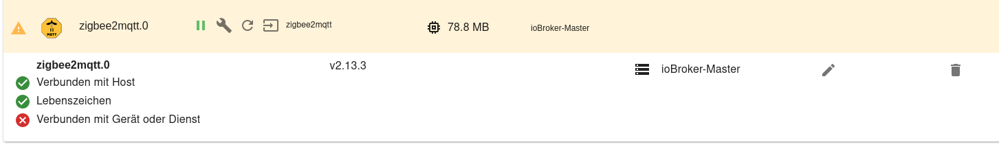

    Hallo ich habe hier einen ioBrober unter Ubuntu am laufen. Möchte gerne schon mal vorab sagen das ich mich im Bereich Linux nicht so gut auskenne.
    Nun würde ich gerne den zigbee2mqtt Adapter nutzen. Mit dem normalen Zigbee Adapter habe ich es hinbekommen das der grün wurde. Aber mit diesen z2m Adapter klappt es irgendwie nicht.
    Achja ich nutze den Zigbee USB Dongle - E und habe schon gehört das der Experimental sein soll.
    Habe die Konfiguration so gemacht wie ich sie unter:
    https://github.com/o0shojo0o/ioBroker.zigbee2mqtt/blob/main/docs/DE/DE_AdapterConfig.md
    gefunden habe. Aber der Adapter bleibt gelb. Könnte mir nun vielleicht helfen damit ich den Adapter grün bekommeund dann auch irgendwann Geräte hinzufügen kann.

      @wolfshunter Welche Meldungen stehen im Protokoll?

        eine Warnung steht dort drin:
        Please configure the Websoket connection!
        Wenn ich an der linken Seite auf Zigbee2mqtt gehe ist alles leer

          Mit welchen Meldungen startet der zigbee2mqtt denn?
          systemctl status zigbee2mqtt
          vermutlich?
          Und der zigbee-Adapter ist gestoppt? Es kann immer nur einer auf den Stick zugreifen.

            Nach eingabe des Befehls steht dort:
            Unit zigbee2mqtt.service could not be found
            Das obere sehe ich aber in der Instance.

              Und der Adapterstart sieht wie im Log aus?
              iob logs --watch | uniq
              anschauen. Den Adapter 'zigbee' deaktivieren, falls der läuf.

                2023-11-12 11:37:24.700  - info: zigbee2mqtt.0 (28725) starting. Version 2.13.3 in /opt/iobroker/node_modules/iobroker.zigbee2mqtt, node: v16.20.2, js-controller: 5.0.12
                2023-11-12 11:37:24.738  - info: zigbee2mqtt.0 (28725) ================================= Adapter Config =================================
                2023-11-12 11:37:24.739  - info: zigbee2mqtt.0 (28725) || Zigbee2MQTT Frontend Scheme: http
                2023-11-12 11:37:24.740  - info: zigbee2mqtt.0 (28725) || Zigbee2MQTT Frontend Server:
                2023-11-12 11:37:24.740  - info: zigbee2mqtt.0 (28725) || Zigbee2MQTT Frontend Port: 8080
                2023-11-12 11:37:24.741  - info: zigbee2mqtt.0 (28725) || Zigbee2MQTT Connection Type: intmqtt
                2023-11-12 11:37:24.741  - info: zigbee2mqtt.0 (28725) || Zigbee2MQTT Internal MQTT IP-Bind: 0.0.0.0
                2023-11-12 11:37:24.742  - info: zigbee2mqtt.0 (28725) || Zigbee2MQTT Internal MQTT Port: 1885
                2023-11-12 11:37:24.742  - info: zigbee2mqtt.0 (28725) || Zigbee2MQTT Debug Log: deactivated
                2023-11-12 11:37:24.743  - info: zigbee2mqtt.0 (28725) || Proxy Zigbee2MQTT Logs to ioBroker Logs: activated
                2023-11-12 11:37:24.743  - info: zigbee2mqtt.0 (28725) || Use Kelvin: no
                2023-11-12 11:37:24.744  - info: zigbee2mqtt.0 (28725) || Use ColorTemperature ColorSync: no
                2023-11-12 11:37:24.744  - info: zigbee2mqtt.0 (28725) || Use BrightnessMove OnOff: no
                2023-11-12 11:37:24.744  - info: zigbee2mqtt.0 (28725) || Use BrightnessStep OnOff: no
                2023-11-12 11:37:24.745  - info: zigbee2mqtt.0 (28725) || Use Event In Desc: yes
                2023-11-12 11:37:24.745  - info: zigbee2mqtt.0 (28725) || Use Device Icons: yes
                2023-11-12 11:37:24.745  - info: zigbee2mqtt.0 (28725) || Use Simple Hold/Release State: yes
                2023-11-12 11:37:24.746  - info: zigbee2mqtt.0 (28725) || Use Simple Move/Stop State: no
                2023-11-12 11:37:24.746  - info: zigbee2mqtt.0 (28725) || Use Simple Press/Release State: no
                2023-11-12 11:37:24.746  - info: zigbee2mqtt.0 (28725) || Use Automatic Coordinator Check: no
                2023-11-12 11:37:24.746  - info: zigbee2mqtt.0 (28725) || Coordinator Check Loglevel: info
                2023-11-12 11:37:24.747  - info: zigbee2mqtt.0 (28725) || Coordinator Check Cron : 0 3 * * *
                2023-11-12 11:37:24.747  - info: zigbee2mqtt.0 (28725) ==================================================================================
                2023-11-12 11:37:24.876  - info: zigbee2mqtt.0 (28725) Statring MQTT-Server on IP 0.0.0.0 and Port 1885
                2023-11-12 11:37:26.563  - info: zigbee2mqtt.0 (28725) Connect to Zigbee2MQTT over internal mqtt connection.
                2023-11-12 11:39:06.576  - info: admin.0 (4607) <== Disconnect system.user.admin from ::ffff:192.168.178.41
                2023-11-12 11:39:06.901  - error: host.ioBroker-Master cannot call visUtils: Not exists
                2023-11-12 11:39:29.592  - info: host.ioBroker-Master stopInstance system.adapter.zigbee2mqtt.0 (force=false, process=true)
                2023-11-12 11:39:29.601  - info: zigbee2mqtt.0 (28725) Got terminate signal TERMINATE_YOURSELF
                2023-11-12 11:39:29.604  - error: zigbee2mqtt.0 (28725) TypeError: mqttClient.close is not a function
                2023-11-12 11:39:29.605  - error: zigbee2mqtt.0 (28725) TypeError: mqttServer.closed is not a function
                2023-11-12 11:39:29.648  - info: host.ioBroker-Master stopInstance system.adapter.zigbee2mqtt.0 send kill signal
                2023-11-12 11:39:29.664  - info: zigbee2mqtt.0 (28725) terminating
                2023-11-12 11:39:29.666  - info: zigbee2mqtt.0 (28725) Terminated (ADAPTER_REQUESTED_TERMINATION): Without reason
                2023-11-12 11:39:30.252  - info: host.ioBroker-Master instance system.adapter.zigbee2mqtt.0 terminated with code 11 (ADAPTER_REQUESTED_TERMINATION)
                2023-11-12 11:39:34.245  - info: host.ioBroker-Master instance system.adapter.zigbee2mqtt.0 started with pid 28765
                2023-11-12 11:39:36.309  - info: zigbee2mqtt.0 (28765) starting. Version 2.13.3 in /opt/iobroker/node_modules/iobroker.zigbee2mqtt, node: v16.20.2, js-controller: 5.0.12
                2023-11-12 11:39:36.351  - info: zigbee2mqtt.0 (28765) ================================= Adapter Config =================================
                2023-11-12 11:39:36.352  - info: zigbee2mqtt.0 (28765) || Zigbee2MQTT Frontend Scheme: http
                2023-11-12 11:39:36.353  - info: zigbee2mqtt.0 (28765) || Zigbee2MQTT Frontend Server:
                2023-11-12 11:39:36.354  - info: zigbee2mqtt.0 (28765) || Zigbee2MQTT Frontend Port: 8080
                2023-11-12 11:39:36.355  - info: zigbee2mqtt.0 (28765) || Zigbee2MQTT Connection Type: ws
                2023-11-12 11:39:36.355  - info: zigbee2mqtt.0 (28765) || Zigbee2MQTT Websocket Scheme: ws
                2023-11-12 11:39:36.356  - info: zigbee2mqtt.0 (28765) || Zigbee2MQTT Websocket Server:
                2023-11-12 11:39:36.356  - info: zigbee2mqtt.0 (28765) || Zigbee2MQTT Websocket Port: 8080
                2023-11-12 11:39:36.357  - info: zigbee2mqtt.0 (28765) || Zigbee2MQTT Websocket Auth-Token: unused
                2023-11-12 11:39:36.357  - info: zigbee2mqtt.0 (28765) || Zigbee2MQTT Websocket Dummy MQTT-Server: deactivated
                2023-11-12 11:39:36.358  - info: zigbee2mqtt.0 (28765) || Zigbee2MQTT Debug Log: deactivated
                2023-11-12 11:39:36.359  - info: zigbee2mqtt.0 (28765) || Proxy Zigbee2MQTT Logs to ioBroker Logs: activated
                2023-11-12 11:39:36.360  - info: zigbee2mqtt.0 (28765) || Use Kelvin: no
                2023-11-12 11:39:36.360  - info: zigbee2mqtt.0 (28765) || Use ColorTemperature ColorSync: no
                2023-11-12 11:39:36.360  - info: zigbee2mqtt.0 (28765) || Use BrightnessMove OnOff: no
                2023-11-12 11:39:36.361  - info: zigbee2mqtt.0 (28765) || Use BrightnessStep OnOff: no
                2023-11-12 11:39:36.361  - info: zigbee2mqtt.0 (28765) || Use Event In Desc: yes
                2023-11-12 11:39:36.361  - info: zigbee2mqtt.0 (28765) || Use Device Icons: yes
                2023-11-12 11:39:36.362  - info: zigbee2mqtt.0 (28765) || Use Simple Hold/Release State: yes
                2023-11-12 11:39:36.362  - info: zigbee2mqtt.0 (28765) || Use Simple Move/Stop State: no
                2023-11-12 11:39:36.362  - info: zigbee2mqtt.0 (28765) || Use Simple Press/Release State: no
                2023-11-12 11:39:36.362  - info: zigbee2mqtt.0 (28765) || Use Automatic Coordinator Check: no
                2023-11-12 11:39:36.363  - info: zigbee2mqtt.0 (28765) || Coordinator Check Loglevel: info
                2023-11-12 11:39:36.363  - info: zigbee2mqtt.0 (28765) || Coordinator Check Cron : 0 3 * * *
                2023-11-12 11:39:36.363  - info: zigbee2mqtt.0 (28765) ==================================================================================
                2023-11-12 11:39:36.431  - warn: zigbee2mqtt.0 (28765) Please configure the Websoket connection!
                2023-11-12 11:40:02.094  - info: host.ioBroker-Master stopInstance system.adapter.zigbee2mqtt.0 (force=false, process=true)
                2023-11-12 11:40:02.101  - info: zigbee2mqtt.0 (28765) Got terminate signal TERMINATE_YOURSELF
                2023-11-12 11:40:02.124  - info: zigbee2mqtt.0 (28765) terminating
                2023-11-12 11:40:02.125  - info: zigbee2mqtt.0 (28765) Terminated (ADAPTER_REQUESTED_TERMINATION): Without reason
                2023-11-12 11:40:02.166  - info: host.ioBroker-Master stopInstance system.adapter.zigbee2mqtt.0 send kill signal
                2023-11-12 11:40:02.712  - info: host.ioBroker-Master instance system.adapter.zigbee2mqtt.0 terminated with code 11 (ADAPTER_REQUESTED_TERMINATION)
                2023-11-12 11:40:06.750  - info: host.ioBroker-Master instance system.adapter.zigbee2mqtt.0 started with pid 28780
                2023-11-12 11:40:08.806  - info: zigbee2mqtt.0 (28780) starting. Version 2.13.3 in /opt/iobroker/node_modules/iobroker.zigbee2mqtt, node: v16.20.2, js-controller: 5.0.12
                2023-11-12 11:40:08.846  - info: zigbee2mqtt.0 (28780) ================================= Adapter Config =================================
                2023-11-12 11:40:08.847  - info: zigbee2mqtt.0 (28780) || Zigbee2MQTT Frontend Scheme: http
                2023-11-12 11:40:08.848  - info: zigbee2mqtt.0 (28780) || Zigbee2MQTT Frontend Server:
                2023-11-12 11:40:08.848  - info: zigbee2mqtt.0 (28780) || Zigbee2MQTT Frontend Port: 8080
                2023-11-12 11:40:08.849  - info: zigbee2mqtt.0 (28780) || Zigbee2MQTT Connection Type: ws
                2023-11-12 11:40:08.850  - info: zigbee2mqtt.0 (28780) || Zigbee2MQTT Websocket Scheme: ws
                2023-11-12 11:40:08.850  - info: zigbee2mqtt.0 (28780) || Zigbee2MQTT Websocket Server:
                2023-11-12 11:40:08.850  - info: zigbee2mqtt.0 (28780) || Zigbee2MQTT Websocket Port: 8080
                2023-11-12 11:40:08.851  - info: zigbee2mqtt.0 (28780) || Zigbee2MQTT Websocket Auth-Token: unused
                2023-11-12 11:40:08.851  - info: zigbee2mqtt.0 (28780) || Zigbee2MQTT Websocket Dummy MQTT-Server: deactivated
                2023-11-12 11:40:08.852  - info: zigbee2mqtt.0 (28780) || Zigbee2MQTT Debug Log: deactivated
                2023-11-12 11:40:08.852  - info: zigbee2mqtt.0 (28780) || Proxy Zigbee2MQTT Logs to ioBroker Logs: activated
                2023-11-12 11:40:08.853  - info: zigbee2mqtt.0 (28780) || Use Kelvin: no
                2023-11-12 11:40:08.853  - info: zigbee2mqtt.0 (28780) || Use ColorTemperature ColorSync: no
                2023-11-12 11:40:08.853  - info: zigbee2mqtt.0 (28780) || Use BrightnessMove OnOff: no
                2023-11-12 11:40:08.854  - info: zigbee2mqtt.0 (28780) || Use BrightnessStep OnOff: no
                2023-11-12 11:40:08.854  - info: zigbee2mqtt.0 (28780) || Use Event In Desc: yes
                2023-11-12 11:40:08.854  - info: zigbee2mqtt.0 (28780) || Use Device Icons: yes
                2023-11-12 11:40:08.854  - info: zigbee2mqtt.0 (28780) || Use Simple Hold/Release State: yes
                2023-11-12 11:40:08.855  - info: zigbee2mqtt.0 (28780) || Use Simple Move/Stop State: no
                2023-11-12 11:40:08.855  - info: zigbee2mqtt.0 (28780) || Use Simple Press/Release State: no
                2023-11-12 11:40:08.855  - info: zigbee2mqtt.0 (28780) || Use Automatic Coordinator Check: no
                2023-11-12 11:40:08.855  - info: zigbee2mqtt.0 (28780) || Coordinator Check Loglevel: info
                2023-11-12 11:40:08.856  - info: zigbee2mqtt.0 (28780) || Coordinator Check Cron : 0 3 * * *
                2023-11-12 11:40:08.856  - info: zigbee2mqtt.0 (28780) ==================================================================================
                2023-11-12 11:40:08.910  - warn: zigbee2mqtt.0 (28780) Please configure the Websoket connection!
                2023-11-12 11:45:18.594  - info: admin.0 (4607) <== Disconnect system.user.admin from ::ffff:192.168.178.25 admin
                2023-11-12 11:51:59.412  - info: host.ioBroker-Master iobroker upgrade discovery@4.2.0
                2023-11-12 11:52:01.715  - info: host.ioBroker-Master iobroker Update discovery from @3.1.0 to @4.2.0
                2023-11-12 11:52:02.604  - info: host.ioBroker-Master iobroker NPM version: 8.19.4
                2023-11-12 11:52:02.606  - info: host.ioBroker-Master iobroker Installing iobroker.discovery@4.2.0... (System call)
                2023-11-12 11:52:15.397  - info: host.ioBroker-Master iobroker
                2023-11-12 11:52:15.400  - info: host.ioBroker-Master iobroker added 3 packages, and changed 16 packages in 12s
                2023-11-12 11:52:15.405  - info: host.ioBroker-Master iobroker 141 packages are looking for funding  run `npm fund` for details
                2023-11-12 11:52:15.495  - info: host.ioBroker-Master iobroker Update "system.adapter.discovery.0"
                2023-11-12 11:52:15.505  - info: host.ioBroker-Master stopInstance system.adapter.discovery.0 (force=false, process=true)
                2023-11-12 11:52:15.510  - info: discovery.0 (4732) Got terminate signal TERMINATE_YOURSELF
                2023-11-12 11:52:15.521  - info: discovery.0 (4732) terminating
                2023-11-12 11:52:15.523  - info: discovery.0 (4732) Terminated (ADAPTER_REQUESTED_TERMINATION): Without reason
                2023-11-12 11:52:15.552  - info: host.ioBroker-Master stopInstance system.adapter.discovery.0 send kill signal
                2023-11-12 11:52:15.615  - info: host.ioBroker-Master iobroker upload [6] discovery.admin /opt/iobroker/node_modules/iobroker.discovery/admin/discovery.png discovery.png image/png
                2023-11-12 11:52:15.641  - info: host.ioBroker-Master iobroker upload [5] discovery.admin /opt/iobroker/node_modules/iobroker.discovery/admin/index.html index.html text/html
                2023-11-12 11:52:15.656  - info: host.ioBroker-Master iobroker upload [4] discovery.admin /opt/iobroker/node_modules/iobroker.discovery/admin/index_m.html index_m.html text/html
                2023-11-12 11:52:15.676  - info: host.ioBroker-Master iobroker upload [3] discovery.admin /opt/iobroker/node_modules/iobroker.discovery/admin/settings.html settings.html text/html
                2023-11-12 11:52:15.691  - info: host.ioBroker-Master iobroker upload [2] discovery.admin /opt/iobroker/node_modules/iobroker.discovery/admin/settings_m.html settings_m.html text/html
                2023-11-12 11:52:15.705  - info: host.ioBroker-Master iobroker upload [1] discovery.admin /opt/iobroker/node_modules/iobroker.discovery/admin/translateTools.js translateTools.js application/javascript
                2023-11-12 11:52:15.720  - info: host.ioBroker-Master iobroker upload [0] discovery.admin /opt/iobroker/node_modules/iobroker.discovery/admin/words.js words.js application/javascript
                2023-11-12 11:52:16.026  - info: discovery.0 (4732) terminating
                2023-11-12 11:52:16.108  - info: host.ioBroker-Master instance system.adapter.discovery.0 terminated with code 11 (ADAPTER_REQUESTED_TERMINATION)
                2023-11-12 11:52:16.812  - info: host.ioBroker-Master iobroker exit 0
                2023-11-12 11:52:18.644  - info: host.ioBroker-Master instance system.adapter.discovery.0 started with pid 29154
                2023-11-12 11:52:20.527  - info: discovery.0 (29154) starting. Version 4.2.0 in /opt/iobroker/node_modules/iobroker.discovery, node: v16.20.2, js-controller: 5.0.12
                2023-11-12 11:56:06.064  - info: host.ioBroker-Master stopInstance system.adapter.zigbee2mqtt.0 (force=false, process=true)
                2023-11-12 11:56:06.077  - info: zigbee2mqtt.0 (28780) Got terminate signal TERMINATE_YOURSELF
                2023-11-12 11:56:06.117  - info: zigbee2mqtt.0 (28780) terminating
                2023-11-12 11:56:06.118  - info: zigbee2mqtt.0 (28780) Terminated (ADAPTER_REQUESTED_TERMINATION): Without reason
                2023-11-12 11:56:06.157  - info: host.ioBroker-Master stopInstance system.adapter.zigbee2mqtt.0 send kill signal
                2023-11-12 11:56:06.693  - info: host.ioBroker-Master instance system.adapter.zigbee2mqtt.0 terminated with code 11 (ADAPTER_REQUESTED_TERMINATION)
                2023-11-12 11:56:10.747  - info: host.ioBroker-Master instance system.adapter.zigbee2mqtt.0 started with pid 29214
                2023-11-12 11:56:12.804  - info: zigbee2mqtt.0 (29214) starting. Version 2.13.3 in /opt/iobroker/node_modules/iobroker.zigbee2mqtt, node: v16.20.2, js-controller: 5.0.12
                2023-11-12 11:56:12.842  - info: zigbee2mqtt.0 (29214) ================================= Adapter Config =================================

                Den Zigbee Adapter habe ich deinstalliert
                • mickymM Offline
                  mickymM Offline
                  mickym
                  Hast Du denn überhaupt zigbee2mqtt installiert? Oder warum willst Du umsteigen?
                  W 1 Antwort Letzte Antwort

                      @wolfshunter Na der Adapter alleine nützt Dir gar nichts. Wenn Du alleine willst,dann nur zigbee adapter. Der zigbee2mqtt Adapter funktioniert nur mit dem Dienst zigbee2mqtt.

                        Es muss aber der eigentliche zigbee2mqtt auch installiert sein.
                        Und nodejs würde ich auch erstmal auf Stand bringen.
                        iob stop
                        iob fix
                        iob nodejs-update
                        • mickymM mickym
