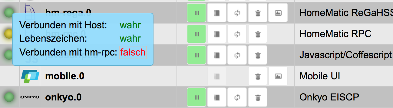

    Habe keine Verbindung, es ist gelb!

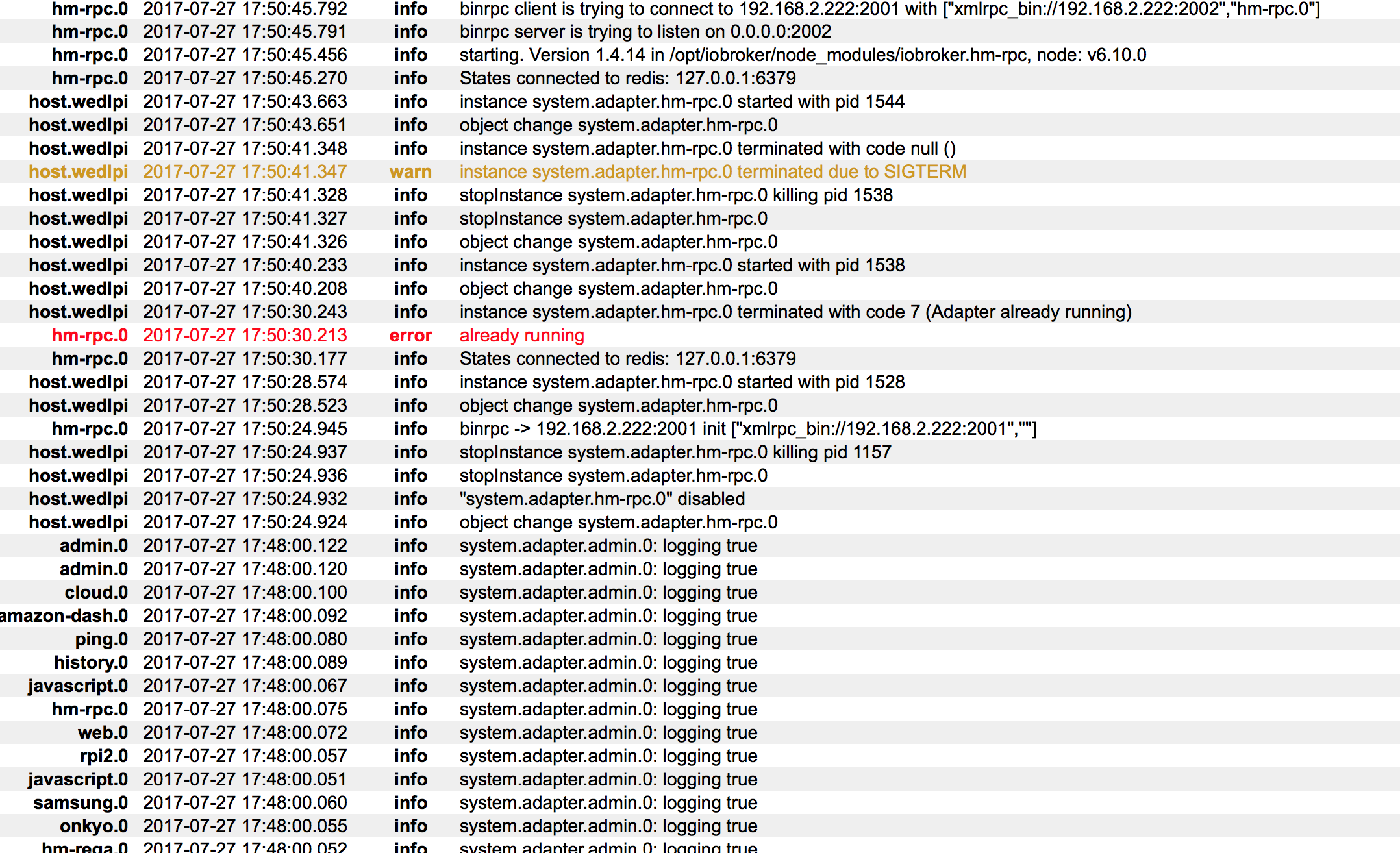

    • HomoranH Nicht stören
      Bei dir läuft die Instanz bereits einmal im Hintergrund. (Error 7)
      Bitte einmal rebooten
      Oder die doppelte Instanz finden und den Prozess killen.

      • J Offline
        jwedenig
        Hallo Rainer!
        Danke für die schnelle Antwort:
        Nach dem Reboot leider noch immer gelb, hier ein LOG Auszug:

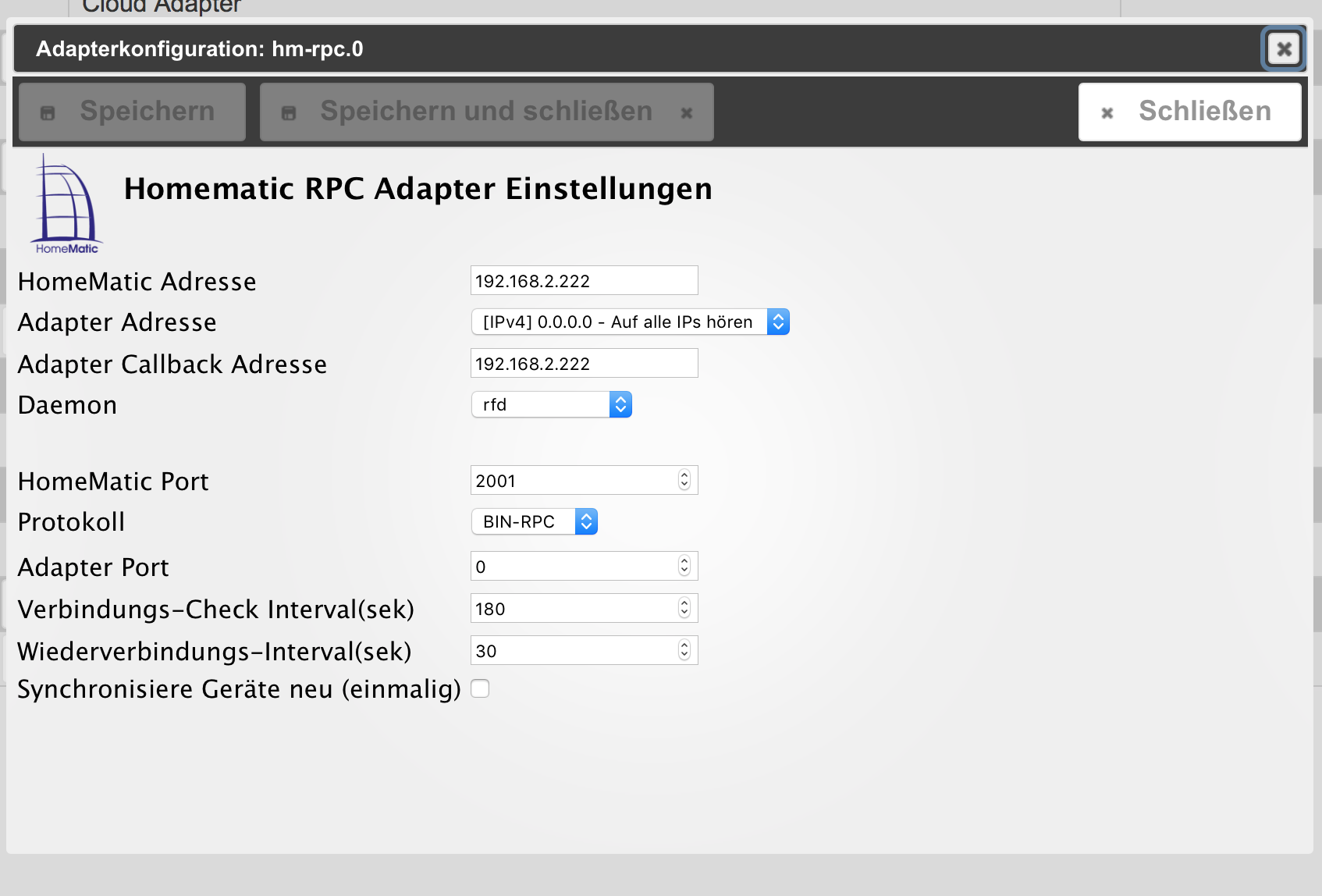

                    • paul53P Offline
                      Versuche es mal anstelle Adapteradresse 0.0.0.0 mit der IP-Adresse des ioBroker-Computers.
                        Asche über mein Haupt :oops: :oops:
                        ~~@[url=http://www.iobroker.net/docu/?page_id=2829⟨=de#Adapter_Adresse:~~
                        Doku"]Adapter Adresse
                        Hier wird die IP-Adresse des Servers, auf dem ioBroker läuft eingegeben. Es stehen verschiedene Möglichkeiten mit ipv4 und ipv6 über das pulldown-Menü zur Verfügung.
                        Standard ist ipv4 0.0.0.0; allerdings muss hier eine von außen (von der anzusprechenden CCU aus) erreichbare Adresse wie 192.168.xxx.yyy eingegeben werden, da die CCU bei der Kommunikation die Ereignisse an diese Adresse sendet. `
