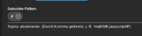

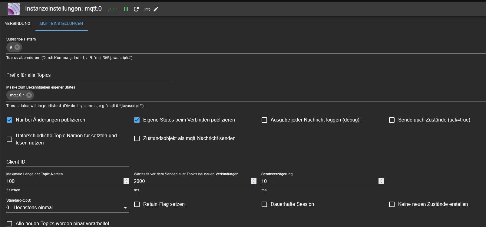

    ich verwende seit einigen Tagen den ioBroker (in Docker) mit dem MQTT Adapter. Dieser bekommt über einen Mosquitto Server Daten von meinen BLE Sensoren (über 2 ESP32 mit OpenMQTTGateway). Die Dinger scheinen aber viel mehr zu empfangen als meine 8 Temperatur Sensoren (>2000 Objekte in IOBroker). Das bringt meine IOBroker GUI im Browser an seine Grenzen.
    Gibt es eine Möglichkeit das in IOBroker zu filtern?
    Hier meine Momentanen settings:

      @iceman8080 sagte in MQTT Broker/Client findet zu viele Objekte:
      Ja, hier:
      "#" steht für "alles"
