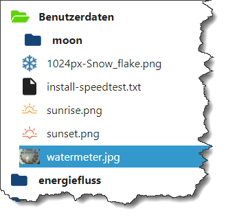

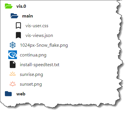

    Ich hole mir regelmäßig Snapshots von meinem WaterMeter.
    Die landen auch schön im Verzeichnis:
    iobroker@nuc:/opt/iobroker/iobroker-data/files/vis.0$ ls -l
    insgesamt 120
    -rw-rwxr--+ 1 iobroker iobroker 45716 16. Aug 16:12 1024px-Snow_flake.png
    -rw-rwxr--+ 1 iobroker iobroker  2171 19. Sep 19:53 continua.png
    -rw-rwxr--+ 1 iobroker iobroker  1441  8. Nov 23:12 _data.json
    -rw-rwxr--+ 1 iobroker iobroker   301 16. Aug 16:12 install-speedtest.txt
    drwxrwxr-x+ 2 iobroker iobroker  4096 16. Aug 15:10 main
    -rw-rwxr--+ 1 iobroker iobroker  5122 16. Aug 16:12 sunrise.png
    -rw-rwxr--+ 1 iobroker iobroker  5071 16. Aug 16:12 sunset.png
    -rw-rwxr--+ 1 iobroker iobroker 39195  9. Nov 06:16 watermeter.jpg
    Was muss ich tun, damit die auch im ioBroker sichtbar werden?
    Bin ich da etwa im falschen Verzeichnis unterwegs?

      @codierknecht sagte in Dateien nicht sichtbar:
      wie?
      die müssen in der vis registriert werden.
      Entweder über den Vis Dateiexplorer, oder...
      wie das mit Scripts richtig geht, muss dir e7n Scripter sagen

          @codierknecht hab für dich mal die Suche bemühr und duesen Schnipsel gefunden
          writeFile("vis.0", "/klingelbild/VorneTest.jpg", body);
          wenn ich es noch richtig im Kopf habe müsste writeFile der Schlüssel zum Erfolg sein.
          • CodierknechtC Offline
            Codierknecht
            Danke Dir. Der Tipp hat mich weitergebracht.
            Sieht jetzt so aus:
              Sieht jetzt so aus:
              und Dateien sichtbar?
                Codierknecht
                @homoran sagte in [gelöst] - Dateien nicht sichtbar:
                Jepp 😁
                Jetzt kann ich den Snapshot "hintenrum" aktualisieren und brauche in der Vis nur noch das statische Bild anzuzeigen.
                Besser als das immer wieder neu von dem armen kleinen ESP zu holen.
