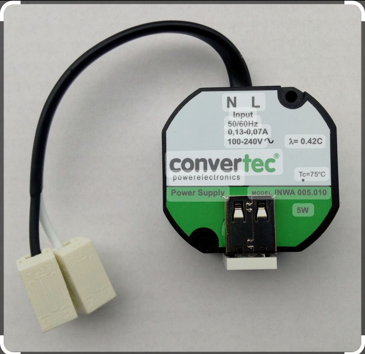

      haselchenH Offline
      haselchenH Offline
      haselchen
      @negalein
      Such mal Convertec.
      Hatte ich verbaut .
      Bin dann auf eine USB UP Steckdose umgesattelt.

          haselchenH Offline
          haselchenH Offline
          haselchen
          @negalein
          Das ist einfach nur ein Converter.
          Wenn du genug Platz in der Unterputzdose hast , kannst ja ein Shelly Mini dazwischen schalten .

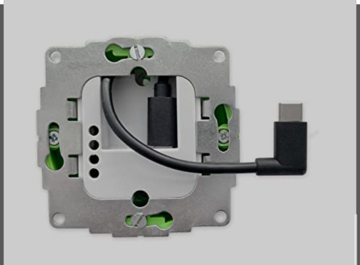

            arteckA Offline
            arteckA Offline
            arteck
            ich hab den auch.. du kannst den Metallrahmen abnehmen dann passt der auch in eine UP Dose
            nimm übrigends den der gerade günstig ist... das Kabel ist nicht fest und die Leistung von dem teil ist immer gleiche.. sind aber unterschiedliche Preise .. zwischen usb-c, mini und iphone

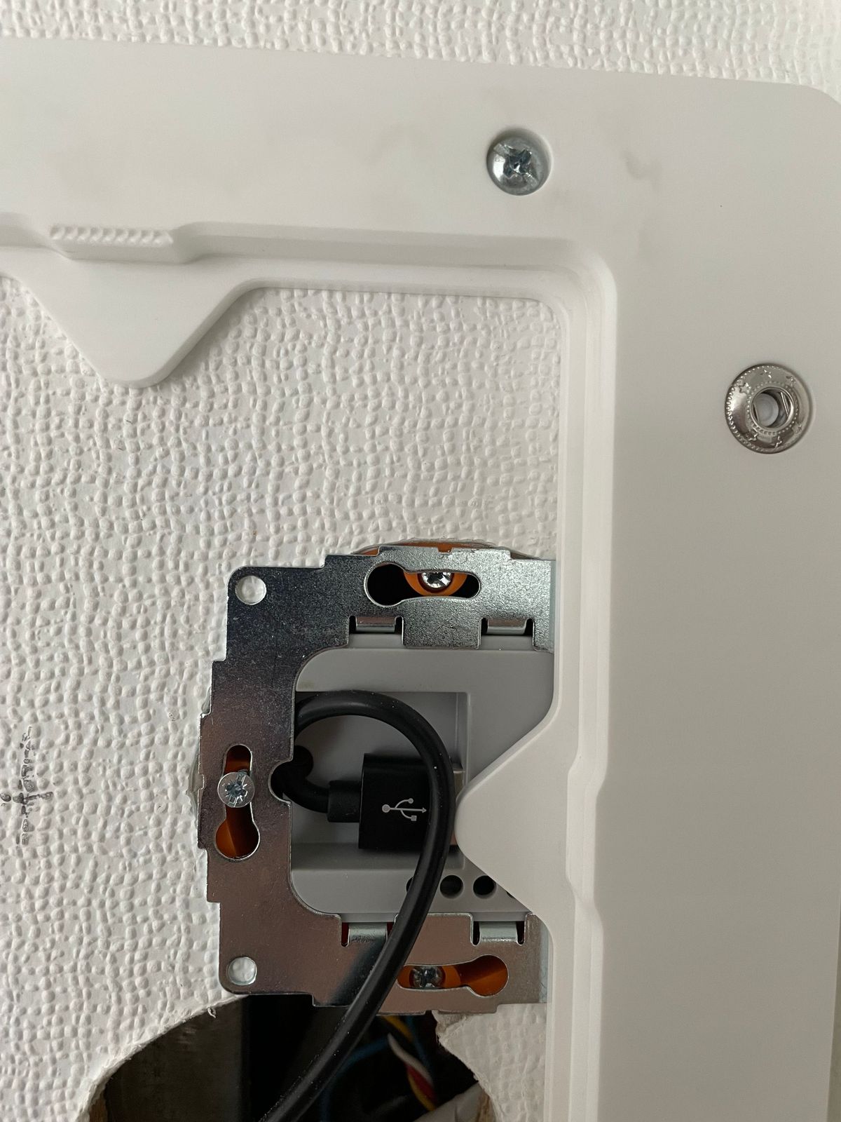

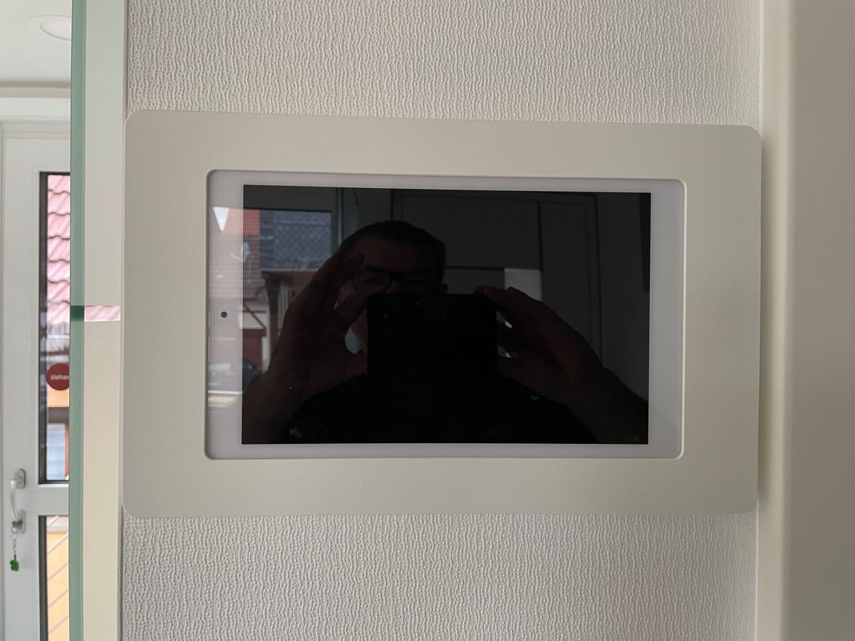

              frankthegreatF Offline
              frankthegreat
              @negalein
              Hier meine Lösung:
              Die Laderegelung läuft über den Fully Browser.
              Bei unter 10% wird geladen, bei über 90% wird abgeschaltet.
              Das ganze läuft schon einige Jahre ohne zu zicken. 😎
              • frankthegreatF frankthegreat
                @negalein
                Hier meine Lösung:

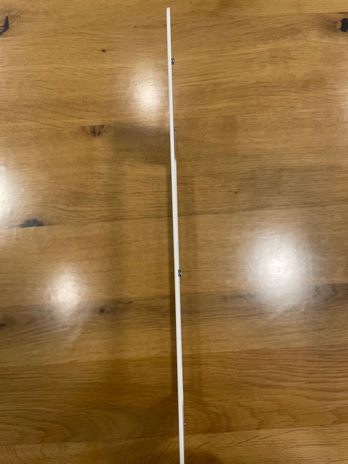

                arteckA Offline
                arteckA Offline
                arteck

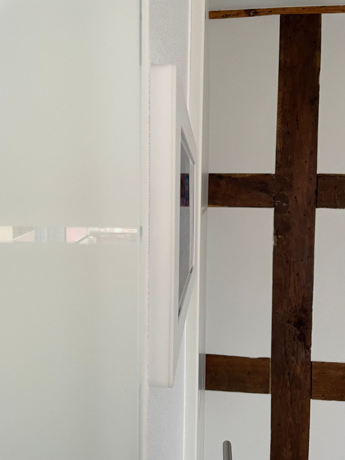

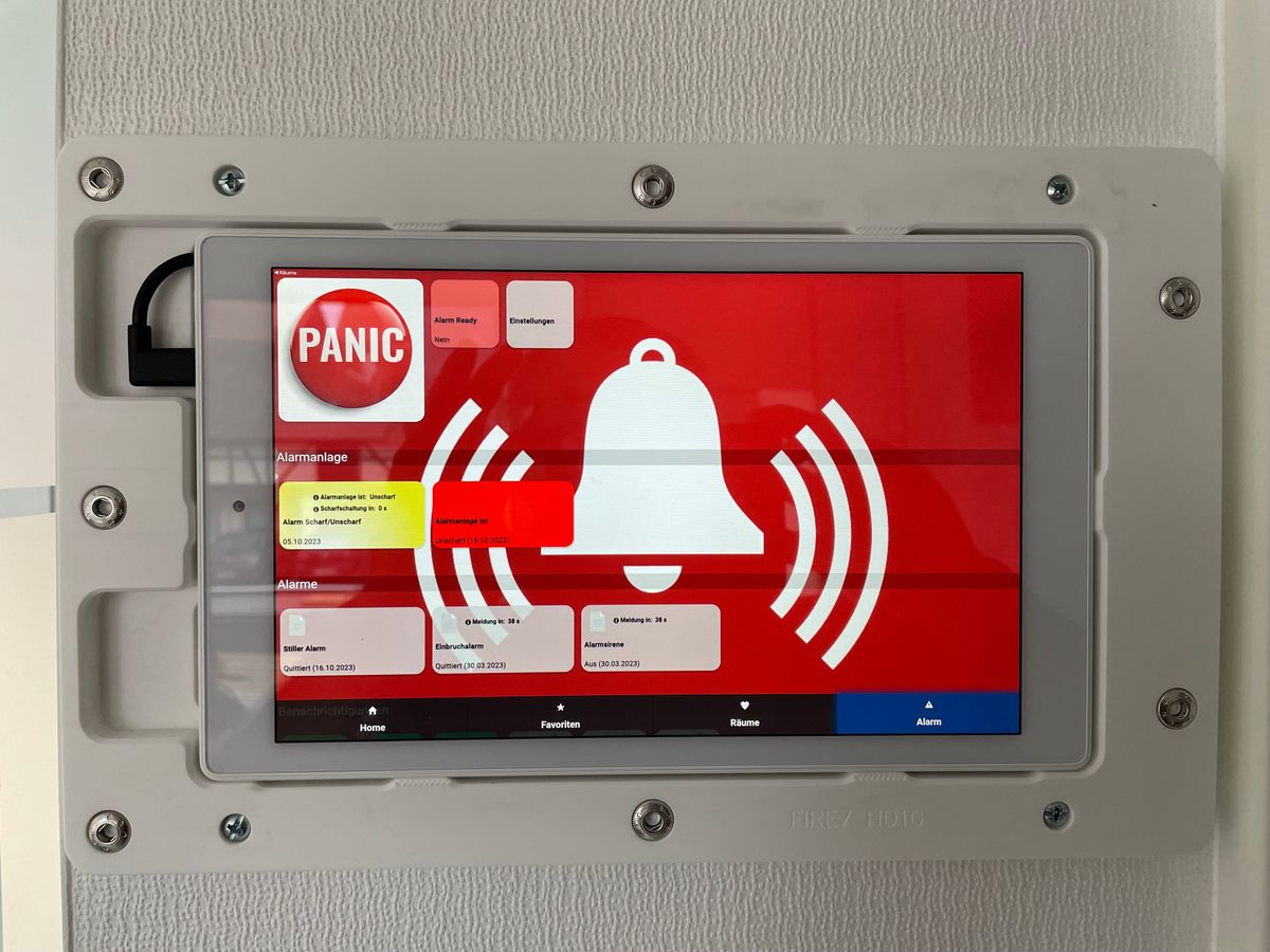

                @frankthegreat sind das drucknöpfe..kannst du die Abdeckung mal von links fotografieren bittä
                frankthegreatF 1 Antwort Letzte Antwort
                • arteckA arteck
                  frankthegreat
                  @arteck
                  Jepp sind Druckknöpfe. Im letzten Bild sieht man die Seitenansicht von links.
                  Wenn du noch paar Screens brauchst gerne heute Abend.
                    @arteck

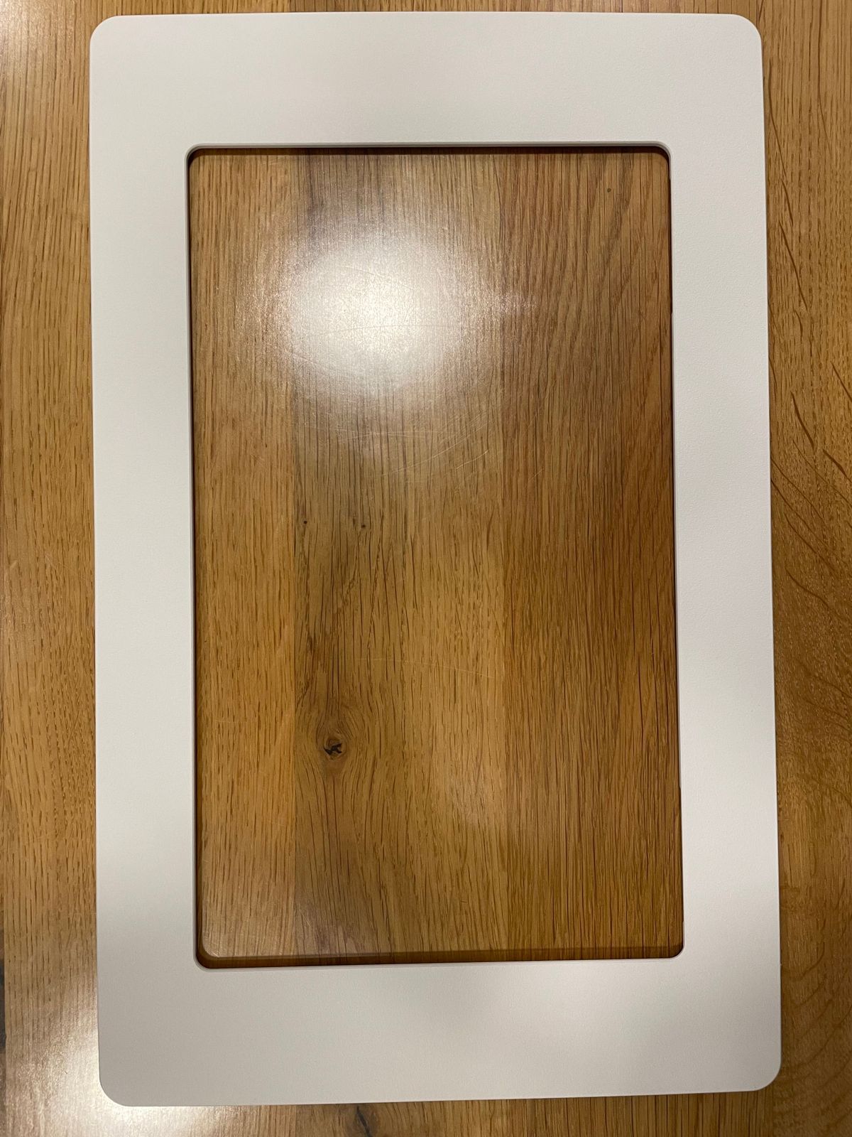

                    arteckA Offline
                    arteckA Offline
                    arteck
                    @frankthegreat ohh ja.. von der Abdeckung bitte
                    • arteckA arteck
                      frankthegreat
                      @arteck
                      Wie bestellt die Bilder von der Abdeckung:
                      Wenn noch Infos benötigt werden einfach Bescheid geben.
                      Vl. sollte ich noch erwähnen, das der Rahmen teurer als das Tablet war 😠
                      Aber "Mann" gönnt sich ja sonst nix...😬
