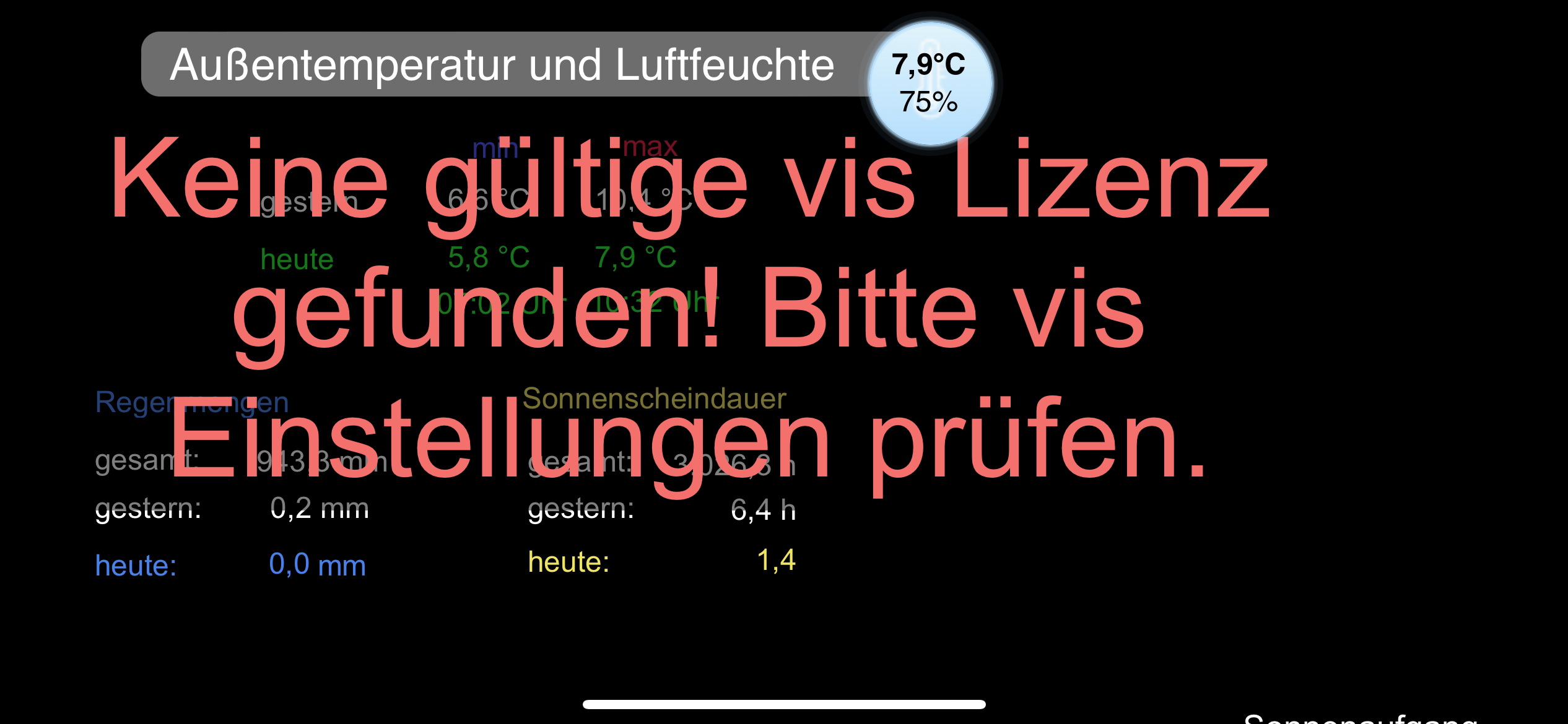

    @kanzlerleuk Zu früh gefreut, jetzt ist die Lizenzmeldung wieder da, einfach nur nervig.
    Samson71S Offline
    Samson71S Offline
    Samson71
    @kanzlerleuk
    Bist Du immer noch auf 1.4.16 unterwegs?

                                  @samson71 Ja und wie es aussieht zum Glück. Aber diese Lizenzanzeige nervt unendlich.
                                  • K kanzlerleuk
                                    Samson71S Offline
                                    Samson71S Offline
                                    Samson71
                                    #24
                                    @kanzlerleuk sagte in "Keine gültige VIS-Einstellung gefunden":
                                    Das ist aber im Moment wohl Dein Problem, denn
                                    genau das sollte mit der 1.5.1 aber nicht mehr der Fall sein.
                                    Markus
                                    Bitte beachten:
                                    K 1 Antwort Letzte Antwort
                                    • Samson71S Samson71
                                      K Offline
                                      K Offline
                                      kanzlerleuk
                                      #25
                                      @samson71 Und wo bekomme ich diese Version her? Bin hier nicht so der Freak.
                                      • K kanzlerleuk
                                        Samson71S Offline
                                        Samson71S Offline
                                        Samson71
                                        #26
                                        @kanzlerleuk
                                        In den Systemeinstellungen das Repo ändern auf beta, auf 1.5.1 aktualisieren und dann wieder zurück ändern in stable. Alle anderen angebotenen Updates aus dem beta ignorieren. Die werden nach Rückkehr auf stable dann nicht mehr angezeigt.
                                        Markus
                                        Bitte beachten:
                                          @kanzlerleuk
                                          K Offline
                                          K Offline
                                          kanzlerleuk
                                          #27
                                          @samson71 Vielen Dank, hat super funktioniert.
