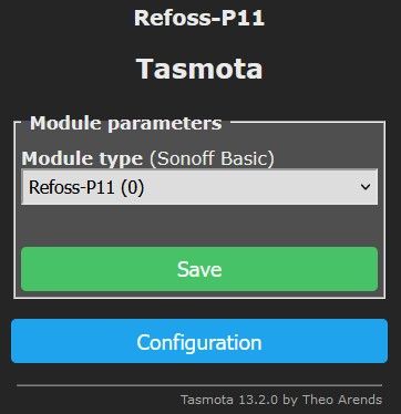

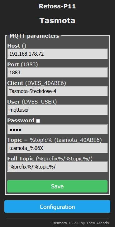

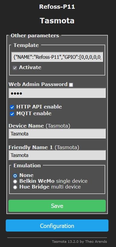

              @fk757 So hier die ScreenshotsSonoff-Adapter.jpg Refoss-P11-Wifi Parameters.jpg Refoss-P11-Other Parameters.jpg Refoss-P11-MQTT Parameters.jpg Refoss-P11-Module Parameters.jpg Refoss-P11-Logging Parameters.jpg

                @fk757 Im ioBroker Protokolle habe ich auch diese Nachricht.
                (Client [Tasmota-Steckdose-4] has invalid password(3dj-}pO]ao>0.7AC;Topic tasmota_%06X;FullTopic %prefix%/%topic%/) or username(mqttuser)
                Aber alle Passwörter sind richtig geschrieben.
                • F FK757

                        @fk757 sagte in WLAN-Steckdose Refoss P11 (Tasmota) Einrichten:
                        Da ich erst kurz dabei bin denke ich das das Problem vor dem Computer sitzt.
                        Boah, Sonoff Adapter auf Port 1883 ist nie gut, nimm 1886 oder 1887
                        -> has invalid password
                        warum testet du nicht mit 12345 ?

                          @ralla66 Vielen Dank, das war wes das Passwort war wohl zu kompliziert. Wusste nicht das man nicht alles als Passwort nehmen kann.
