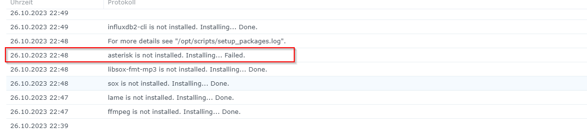

    Das mache ich jetzt eben über ein Docker-compose file im Portainer, dort kann man ja auch unter environment solche Linux-Pakete gleich mit installieren:
       environment:
          - PACKAGES=ffmpeg lame sox libsox-fmt-mp3 asterisk influxdb2-cli
    Allerdings funktioniert das nicht (mehr), da asterisk so nicht mehr als Paket bereitgestellt wird, es kommt bei Container-Start dann auch dieser Fehler:
    siehe auch dieser Thread:
    https://forum.iobroker.net/topic/69281/usb-in-docker-via-neuer-container-über-compose-u-a-andere/74
    Da schreibt @Thomas-Braun :
    Asterisk wird nicht mehr direkt von Debian für 'Bookworm' gepackt:
    https://bugs.debian.org/cgi-bin/bugreport.cgi?bug=1031046
    Lösungsansatz war nun, auch asterisk als weiteren Container zu installieren, da gibt es auch
    auf: https://github.com/andrius/asterisk
    Einen docker von andrius, davon habe ich nun ein eigenes Image abgeleitet, in dem die anderen Linux-Pakete noch installiert werden und dann dieses container-image im docker-compose verwendet.

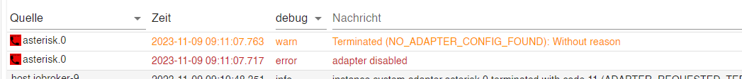

    Soweit alles gut, der Asterisk-Adapter im IOBroker scheint auch zu connecten:

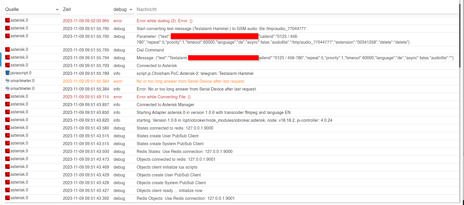

    Aber es kommt eben dieser Fehler (z.B. wenn über Blockly Telefonanruf abgesetzt werden soll:
    Ich habe alle Konfigurationen wie Ports und die config-files schon x-mal geprüt und variiert.
    Hat jemand ein ähnliches Setup, ähnliche Erfahrungen?
    Bzw. wie installiert ihr heute Asterisk-Adapter ohne die verfügbaren Linux-Paket-Installationen?

      @chrisham
      ich schon wieder.
      ich hab mal in den code reingeschaut.
      problem deines logs ist, das da zwar errors entstehen
      aber keine weiteren hinweise, was für fehler da passiert
      jetzt kommt eine etwas arg hacky Möglichkeit, ohne aussicht auf erfolg.
      alles was jetzt kommt passiert im container. du kannst das auch im gemappten verzeichnis machen, dann stimmen halt die verzeichnisnamen nicht komplett
      1. suche im iobroker verzeichnis unter /opt/iobroker/node_modules nach dem adapter iobroker.asterix
      2. innerhalb dieses ordners müsste es wieder einen ordner node_modules geben, falls nicht dann suche im ordner /opt/iobroker/node_modules nach einem verzeichnis namens asterix-manager
      3. in diesem verzeichnis findest du den inhalt dieses repositorys. das ist der code um mit dem asterix manager zu kommunizieren
        https://github.com/pipobscure/NodeJS-AsteriskManager/blob/fd49676787d74c4885731a67f45d45614d362de3/lib/ami.js#L11
      4. In Zeile 11 müsste debug = false; stehen, änder das auf debug = true;
      5. stope im iobroker den adapter asterix
      6. führe im container die folgenden befehle aus hintereinander aus (wichtig: in der container console ausführen)
      cd /opt/iobroker
      node node_modules/iobroker.asterix/asterix.js
      das startet den adapter manuell und du siehst dann in der console alle weiteren ausgaben, die nicht an das iobroker log weitergeleitet werden
      7) schau dir die ausgaben an, ob da nochmal bessere fehlermeldungen erscheinen

        Ich habe dann mal meine Astersik-Adapter version geprüft innerhalb iobroker, aber die ist die aktuellste die dort angeboten wird, jedenfalls scheinen das nicht die gleichen Versionen zu sein.
        Hab dann mal ins asterisk.js geschaut, da gibt es bzgl. logging diese 3 Aufrufe:
        adapter.log.debug
        adapter.log.info
        adapter.log.error
        also info und error landen dann im protokolle-log vom iobroker, wobei ja eigentlich auch bis auf debug-level konfiguriert werden kann:
        Dennoch erscheinen da keine log-entries mit diesem level, was ja eigentlich nicht sein kann, da müsste es doch welche geben, zzumindest ist der code voll davon:
          adapter.log.debug('Message: ' + JSON.stringify(parameter));
          if (parameter) {
            if (command == 'dial') {
              adapter.log.debug('Dial Command');
              if (!parameter.extension) parameter.extension = adapter.config.sipuser;
              if (parameter.telnr) { adapter.setState('dialout.telnr', parameter.telnr, true); }
              if (parameter.text) { adapter.setState('dialout.text', parameter.text, true); }
              if (parameter.callerid) { adapter.setState('dialout.callerid', parameter.callerid, true); }
              if (parameter.text && parameter.telnr) {
                if (!parameter.audiofile) parameter.audiofile = tmppath + 'audio_' + id;
                if (converter.getFilenameExtension(parameter.audiofile).toLowerCase() == 'gsm') {
                  parameter.audiofile = converter.getBasename(parameter.audiofile);
                if(!parameter.delete) { parameter.delete = 'delete'; } // delete file after dialing
          adapter.log.debug
          adapter.log.info
          adapter.log.error

            ich verstehe nicht ganz
            das sind log einträge die einen ganz anderen adapter betreffen
              adapter.log.debug
              adapter.log.info
              adapter.log.error
                if (parameter) {

              @chrisham sagte in IOBroker in Container mit Asterisk-Adapter Installation:
              dann stell den adapter mal auf log-level debug
              dazu musst du die experteneinstellung (dieser kopf oben am rand) aktivieren
              Meine Adapter und Widgets
              Links im Profil
              C 1 Antwort Letzte Antwort

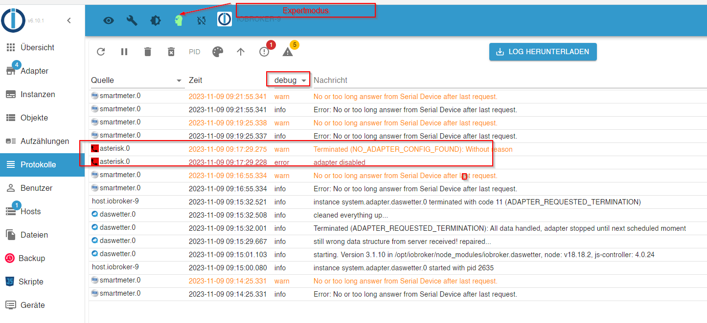

                dann asterisk-adapter gestoppt und das ausageführt:
                da gibts in consolce kurz eine gedenk-sekunde und dann aber nichts mehr und im iobroker taucht im log dieser eintrag auf:
                Adapter bleibt in iobroker-GUI auf ausgeschaltet.
                • OliverIOO OliverIO
                  @chrisham
                  C Offline
                  C Offline
                  Chrisham
                  @oliverio ja, ne die log-einträge sind für alle adapter (wenn man in der spalte "Quelle" nicht explizit einen ausfiltert), sieht man ja auch, dass das von unterschiedlichen Quellen kommt und der log-level (err, warn, info, debug...) wirkt dann auf alle adapter.

                    C Offline
                    C Offline
                    Chrisham
                    @oliverio s.o. also ich bin der meinung, dass dieser log-level auf alle adater wirkt (zumindest bei error, warn, info ist das auch wirksam und sichtbar...), aber wenn ich auf debug schalte ändert sich tatsächlich nichts.

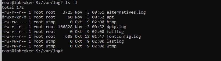

                            Ansonsten bzgl.
                            /var/log/asterisk/
                            -> das verzeichnis gibt es in meinem IObroker gar nicht (oder bin ich wieder an der falschen stelle):
                            OliverIOO 2 Antworten Letzte Antwort
                              im asterix container
                              Links im Profil

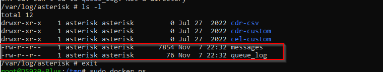

                                  @oliverio ah ok, also ja, da gibts:
                                  Im messages file scheint was relevantes drin zu sein, hänge es mal mit dran, das ist vom 7.11. ich meine, das war das letzte mal, dass ich die container hochgefahren habe...
                                  muss dann heute abend, mit etwas mehr zeit das mal analysieren:
                                  messages

                                      https://github.com/TECH7Fox/asterisk-hass-addons/issues/23
                                      zu den fehlern steht da etwas.
                                      allerdings scheinen die nicht schuld daran zu sein, das asterix nicht funktioniert

                                        @chrisham
                                        also wie gesagt. ich habe kein asterix und habe auch nie damit gearbeitet.
                                        wir sind jetzt auf einer ebene angelangt, bei dem die fehler genau so sind, wie wenn das programm nativ irgendwo installiert ist.
                                        du kannst jetzt nur so vorgehen, gemäß anleitung von asterix die konfiguration so zu vervollständigen, das es läuft.
                                        was mir noch einfällt, wie erfährt den der asterix von irgendwelche telefonaten?
                                        wir haben zwar den docker container konfiguriert, aber wie hast du den asterix selbst konfiguriert? sind alle module beieinander (scheint ja zumindest verschiedene module zu geben)?
                                        ist jedes für sich korrekt konfiguriert. wie kann man die funktionsfähigkeit testen? passen alle ports mit deinen restlichen geräten zusammen? etc.
                                        bei fehler in logs bspw von asterix kannst du einfach die zeile kopieren und in google einfügen. meist findet google dann irgendwelche stellen, an dem so etwas schon besprochen wurde.
                                        wenn andrius sagt, das es noch an irgendwelcher netzkonfiguration liegt glaub ich das auch. irgendwo stimmt noch was nicht und das muss nicht unbedingt am container liegen.

                                          @oliverio Ja, klar ich weiß, dass du dich da mehr als erwartbar engagierst, obwohl du selbst es gar nicht nutzt, das ist echt super!
                                          Also bzgl. Config bin ich nach der Neuinstallation der asterisk app nochmals alles gemäß
                                          https://github.com/schmupu/ioBroker.asterisk/blob/master/docs/SIP_FRITZBOX_DE.md
                                          durchgegangen.
                                          Wie die Module im Container abgelegt sind, das habe ich jetzt nicht geprüft, da bin ich davon ausgegangen, dass das im andrius referenz-container richtig gemacht ist, von dem ich meinen abgeleitet habe.
                                          Ansonsten gibt es eben diese Config-Files:
                                          extensions.ael
                                          manager.conf
                                          rtp.conf
                                          sip_fritzbox.conf
                                          Die werden nach Konfiguraiton des IObroker-Asterisk-Adapters erzeugt, dort im IOBroker ins /tmp geschrieben uns müssen dann nach
                                          /etc/asterisk/
                                          kopiert werden, die habe ich ja dann persistent ausverlagert:
                                              volumes:
                                                - /volume1/docker/asterisk/extensions.ael:/etc/asterisk/extensions.ael
                                                - /volume1/docker/asterisk/manager.conf:/etc/asterisk/manager.conf
                                                - /volume1/docker/asterisk/sip.conf:/etc/asterisk/sip.conf
                                                - /volume1/docker/asterisk/sip_fritzbox.conf:/etc/asterisk/sip_fritzbox.conf
                                                - /volume1/docker/asterisk/rtp.conf:/etc/asterisk/rtp.conf
                                          In diesen Files stehen z.B. auch die ganzen Verbindungsdaten zur Fritzbox drin, das habe ich übernommen aus der früheren Configuraiton als asterisk noch als nach-installierte library im iobroker container lief. Ich bin trotzdem nochmals alles akribisch durchgegangen. Das einzige was mach etwas stutzig macht ist die Sache mit den Ports. Wenn ich überall konsequent 5060 (in allen diesen Config-files und im Asterisk-Adapter), dann kann Adapter nicht connecten, d.h. da kommst schon beim Start der Fehler: Could not connect to Asterisk Manager. Wenn ich überall konsequent 5038 eintrage, dann kann er connecten, aber dann kommen diese anderen Fehler (error while converting, error while dialing).
                                          Keine Ahnung ob da der Hund begraben liegt.
                                          Andere Möglichkeit, dass die o.b. Anleitung für dieses binding des Asterisk-Managers im Container so nicht mehr gültig ist, denn die o.g. Anleitung geht davon aus, dass der Asterisk-Manager über
                                          apt-get install ffmpeg
                                          apt-get install lame
                                          apt-get install sox
                                          apt-get install libsox-fmt-mp3
                                          apt-get install asterisk
                                          installiert werden.
                                          Ok, mal morgen weiter schauen....
