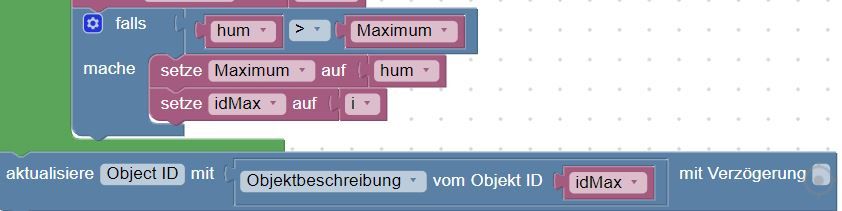

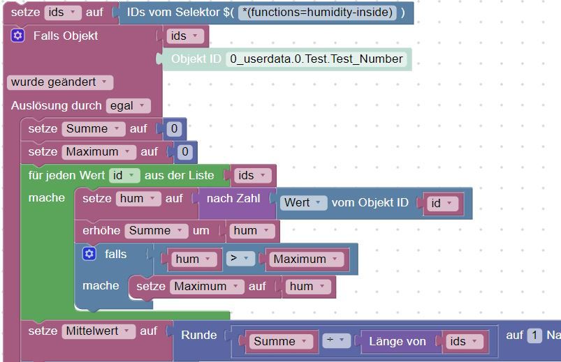

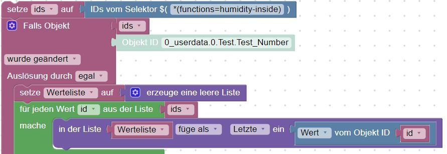

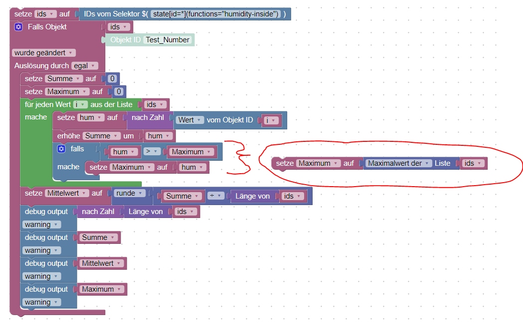

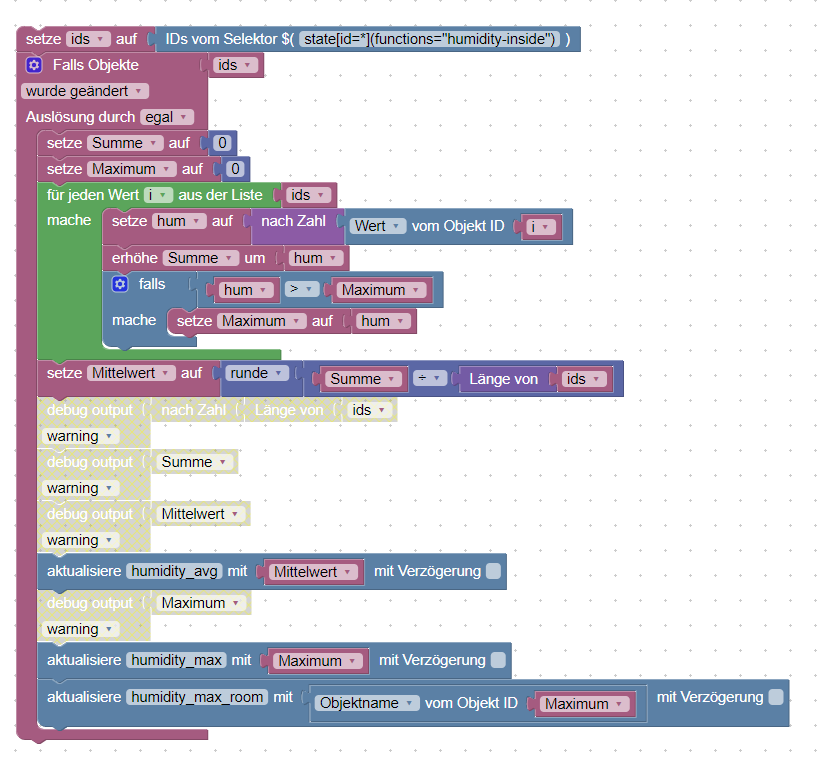

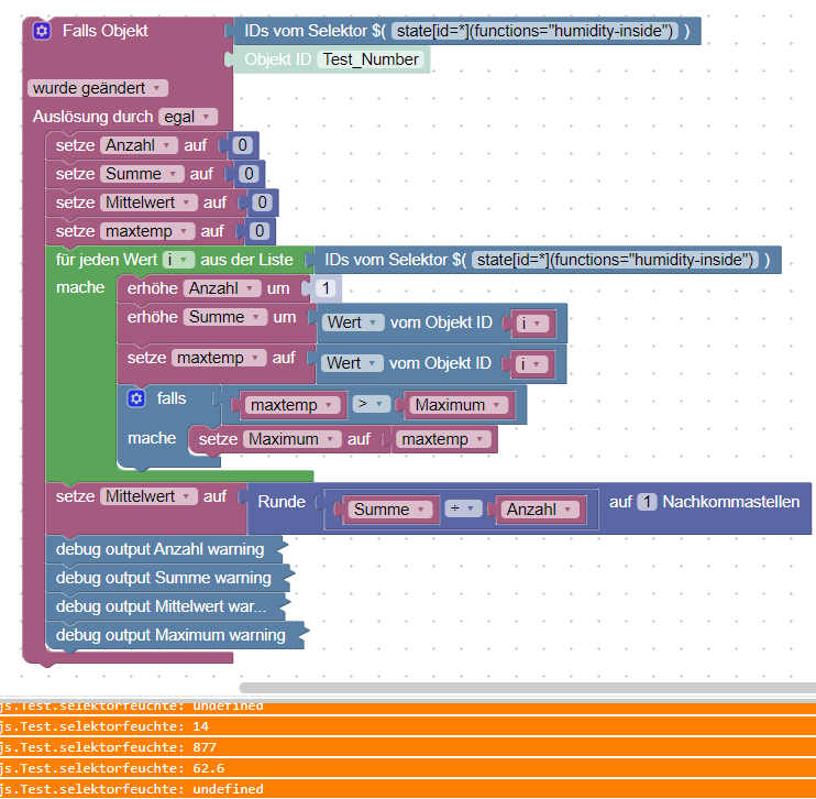

    Ich versuche meine Lüftung etwas weiter zu optimieren und versuche die maximale und "gemittelte" Luftfeuchtigkeit dazu zu verwenden. Dazu habe ich eine Aufzählung erstellt mit allen Hygrometerwerten, ermittle im Blockly die Anzahl und die Summe der Werte und bilde daraus den Mittelwert. Das klappt soweit. Allerdings scheitere ich daran aus der Aufzählung den Maximalwert zu ermitteln. Hatte mich an nen Tip von @paul53 gehalten (https://forum.iobroker.net/topic/35931/blockly-kleinster-wert-von-mehreren-dp-herausfinden/3) als Ergebnis kommt aber nur undefined und ich habe keinen Plan warum.

      @bommel_030
      Du musst Maximum mit 0 initialisieren - nicht maxtemp.
      B 1 Antwort Letzte Antwort
        @bommel_030
        B Offline
        B Offline
        bommel_030
        Danke.... Und ich war mir beim klicken noch sicher das richtige ausgewählt zu haben....

          @bommel_030 sagte: weiter zu optimieren
          Etwas Ressourcen schonender:

            Danke, hab es umgebaut. Ich habe noch versucht den falls-Teil durch Maximalwert der Liste zu ersetzen. Das klappt leider nicht.
            Verstehe den Block so, dass er den Maximalwert aus der Liste "ids" nehmen soll. Ist "ids" keine Liste im klassischen Sinn?
            Fehler ist NaN, auch wenn ich noch ein "nach Zahl" davor stelle.
            • B bommel_030
              @bommel_030 sagte: Ist "ids" keine Liste im klassischen Sinn?
              ids ist eine Liste der IDs - nicht der Werte.
                B Offline
                B Offline
                bommel_030
                Und wie kann ich eine Liste mit den Werten erstellen?
                • B bommel_030
                  @bommel_030 sagte: wie kann ich eine Liste mit den Werten erstellen?
                  Wofür wird sie benötigt?
                  B 2 Antworten Letzte Antwort
                    B Offline
                    B Offline
                    bommel_030
                    Thx, wird hier hier nicht wirklich benötigt, reiner Wissensdurst ;-)

                      Ich bräuchte hier noch einmal Hilfe... Mittlere und maximale Luftfeuchte läuft einwandfrei. Nun wollte ich noch den Raum oder Name des "Maximums" auslesen und scheitere aber hiermit. Kannst du mir nen Tip geben wie ich den Raum oder Gerätename des Maximums auslese?
                      • B bommel_030
                        @bommel_030 sagte: Raum oder Gerätename des Maximums auslese?
                        Diese Möglichkeit bietet Blockly nicht. Du kannst aber den Objektnamen oder die Objektbeschreibung (common.desc) so anpassen, dass sie den Raum enthält.
                        Der untere Block ist Quatsch, denn Maximum enthält keine Objekt-ID, sondern eine Zahl. Du musst die ID zum Maximum-Datenpunkt bei der Prüfung des Maximum in der Schleife merken: "setze idMax auf i".
                        • B Offline
                          B Offline
                          bommel_030
                          Ein cleveres Kerlchen hat hier mal was gepostet, dann klappts auch mit dem Raumnamen ;-)
                          Danke!
