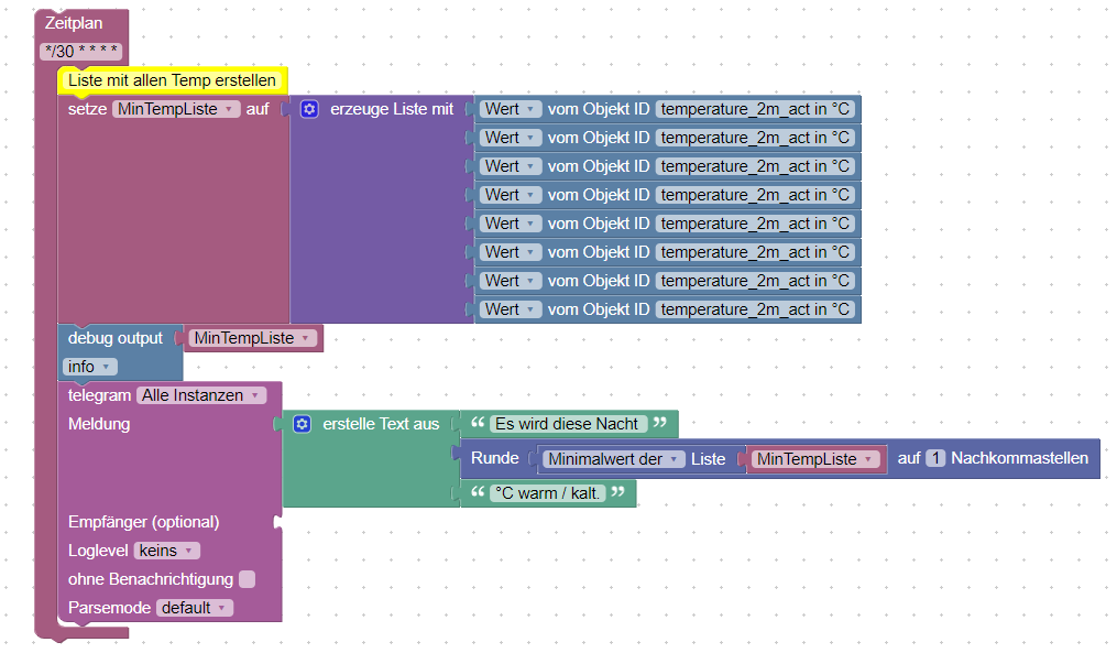

          Ich habe es nun dank dem Tip und Google mit einer Liste versucht und sieht soweit sehr gut aus.
          Gruss M240-Swiss
          Mein Blockly dazu

            @Homoran und @paul53 : Danke für eure Rückmeldung.
            Gruss M240-Swiss
            Mein Blockly dazu
