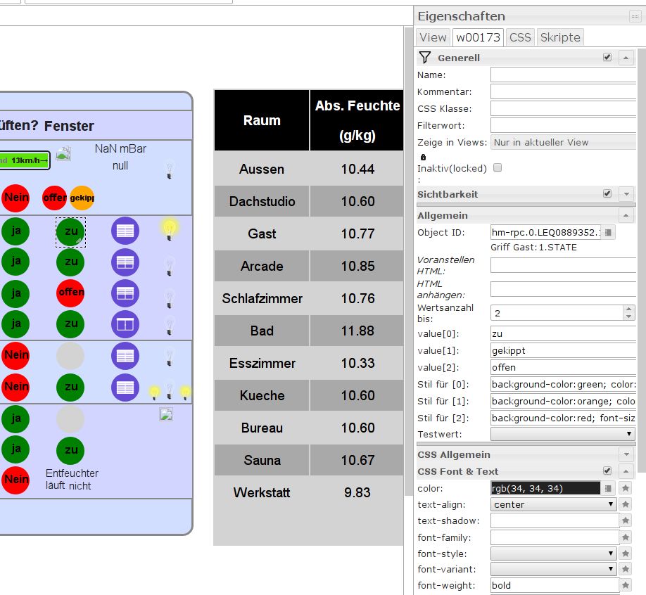

        Wenn ich einen Button mache, der einen Aktor (Licht) ein / aus schaltet. Muss ich dann wirklich noch ein extra Element mit dem beschreibenden Text darunter erfinden? Ist etwas lästig beim verschieben im Editor.
        • nieIPN Offline
          nieIPN Offline
          nieIP
          mit der Werteliste komme ich auch nicht weiter :(
          Ist das irgendwo beschrieben, wozu die ganzen Optionen sind?
          Ich habe ja keine Werteliste , sondern eine SysVar vom Typ Zahl.
          Ist diese = 0 soll die Anzeigefarbe anders sein, als wen die Zahl > 0 ist.

            Wenn ich einen Button mache, der einen Aktor (Licht) ein / aus schaltet. Muss ich dann wirklich noch ein extra Element mit dem beschreibenden Text darunter erfinden? Ist etwas lästig beim verschieben im Editor. `
            mit der rechten Maustaste gibt es die Gruppieren-Funktion.

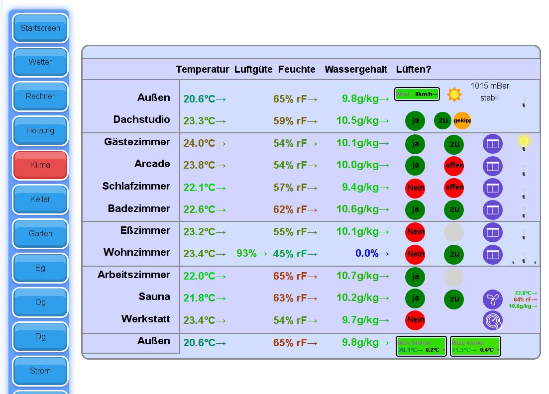

            Wenn deine Widgets so aussehen sollen wie auf dem Screenshot gibt es vielleicht etwas bei den Metro-Widgets für dich. Das kenne ich mich jedoch nicht aus.
            @nieIP:
            Ist das irgendwo beschrieben, wozu die ganzen Optionen sind? `
            nur teilweise, nicht für die Widgetspezifischen Optionen, da bin ich noch nicht zu gekommen :(

                  Werteliste habe ich jetzt verstanden. Beispiele sind immer toll
                  Bei max 25 offenen Fenstern also 25 Werteeinträge + "0" und bei Stil 25 mal "rot" und ein mal "grün" für die 0

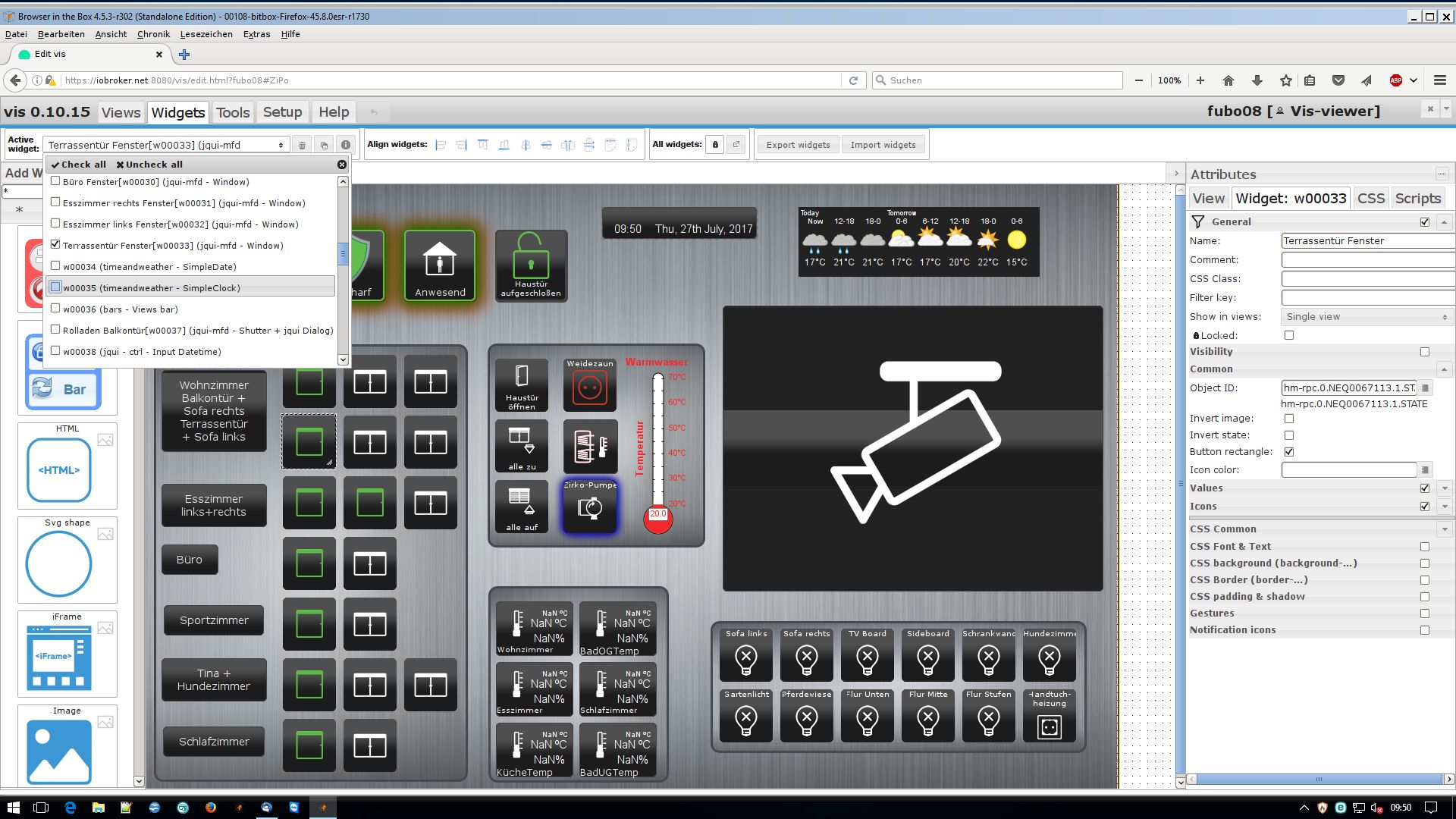

                                ich habe mir mal hier ein Beispiel angesehen
                                https://iobroker.net:8080/vis/edit.html?fubo08#ZiPo
                                Da sind schon tolle Ideen. Aber um das nachbauen zu können, müßte ich erst mal raus bekommen, welches Widget als Grundlage für das einzelne Element benutzt wurde. Kann man das im Editor sehen ??
                                • HomoranH Nicht stören
                                  @nieIP:
                                  Kann man das im Editor sehen ?? `
                                  Ja!
                                  oben links im pulldown.
                                  Rainer

                                      hallo
                                      Da sind schon tolle Ideen. Aber um das nachbauen zu können, müßte ich erst mal raus bekommen, welches Widget als Grundlage für das einzelne Element benutzt wurde. Kann man das im Editor sehen ?? `
                                      Du könntest außerdem oben rechts die "Widget export/import" Funktion benutzen, dann musst du ggf. nur den Pfad zum Bild und deine Geräte-ID anpassen. ;)
