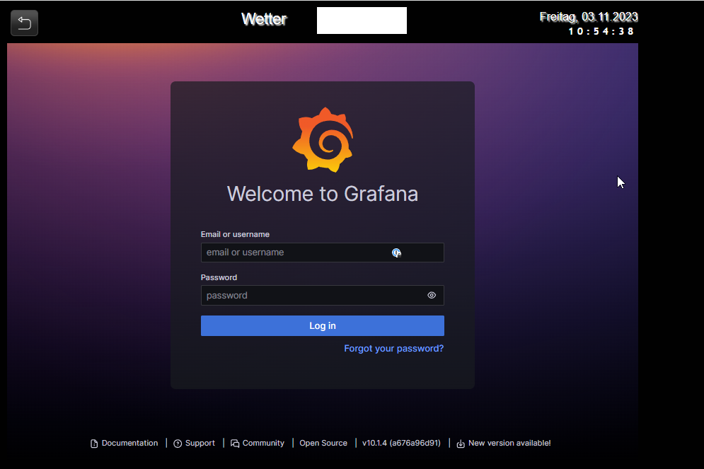

    habe mir ein Dashboard gebaut und möchte es jetzt im iobroker darstellen. Dazu bin ich in den KioskMode gegangen und habe mir den Link kopiert. Habe im Iobroker dann ein iframe aufgemacht und den Link reinkopiert.
    Leider bekomme ich als Grafik nur den Anmeldebildschirm von Grafana zu sehen.

      @alero
      Das muss man in der /etc/grafana/grafana.ini für anonyme Anfragen erlauben. Hier im Forum gibt es etliche threads dazu. Such' mal ein wenig.

        @meister-mopper
        hatte ich gemacht.
        [auth.anonymous]
        # enable anonymous access
        enabled = true
        # specify organization name that should be used for unauthenticated users
        ;org_name = Main Org.
        # specify role for unauthenticated users
        org_role = Viewer

          @alero
          Auch neu gestartet?
          sudo systemctl restart grafana-server.service
          ansonsten hier

            @alero sagte in dashboard im iobroker nur anmeldebildschirm:
            hatte ich gemacht.
            Aber nicht vollständig. "org_name" musst du ggf. anpassen.
            [security]
            allow_embedding = true
            [auth.anonymous]
            enabled = true
            org_role = Viewer

              @meister-mopper
              sogar rebootet.

                so,
                alles soweit geändert.
                [security]
                [auth.anonymous]
                enabled = true
                org_name = my-org
                org_role = Viewer
                [users]
                allow_sign_up = false
                FM bleibt gleich
                wo befindet sich denn die datei grafana.log?

                  fehler gefunden.
                  Hinter my-org war ein Punkt.
                  Danke für eure Hilfe.
