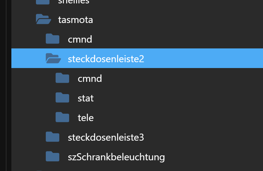

                        Wenn man auf diese Adapter verzichtet kann man sich auch über tasmota über Räume und Geräte eine übersichtliche Struktur auch mit Tasmota generieren:
                        Das geht alles nicht - wenn man man diesem Adapter arbeitet.
