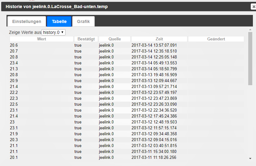

    Hallo @ all
    seit dem 14.03.2017 geht bei mir mit dem History (File) Adapter irgendetwas nicht mehr. Zwischenzeitlich bin ich Vater geworden sodass ich keine Zeit mehr für ioBroker hatte ;-)
    Ich habe den Adapter auch bereits mehrfach gelöscht und neu erstellt. Viele ioBroker Update sind seit der Zeit auch durch. Log Pfad ist immer noch c:\ioBroker\iobroker-data\history\ aber wenn ich history umbenenne wird das Verzeichnis zwar neu angelegt aber es werden keine Daten hinein geschrieben.
    Im Ereignis Tab rauschen aber die Werte nur so vorbei.

        Hast du im Reiter Tabelle die Daten?
        Hast du den flot oder rickshaw Adapter installiert? Sonst werden keine Grafiken generiert.

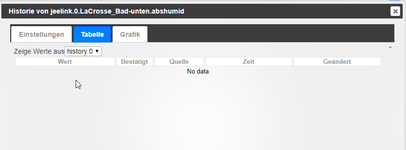

          Hallo Tesso,
          ich habe Float und Rickshaw installiert. Bekomme aber bei beiden (schon immer) keine Graphen.
          Darum geht es mir auch nicht. Ich wollte das die Datenpunkte immer gloggt werden. Das geht scheinbar seit März nicht mehr. Vorher gab es im Reiter Tabelle die Daten aktualisiert, jetzt nicht mehr. Man kann nur noch an best. Sensoren die Altdaten sehen. Plattenplatz ist kein Problem und mehrfache Neustarts, schon allein wegen Windows Updates, sind durch.

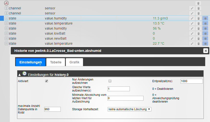

            Wie oft kommen die Werte denn? Öfter als jede Sekunde? Wenn ja ist die entprellzeit ggf mit 1000 zu hoch.
            Ansonsten bitte mal History Adapter in Debug starten

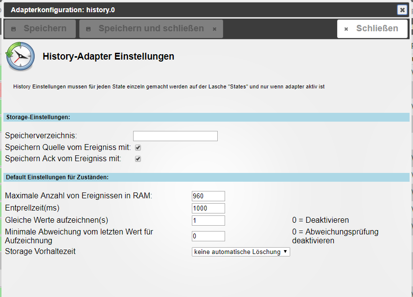

              Bei deinen History-Einstellungen fehlt der Speicherort.
              Enrico
              • HomoranH Nicht stören
                @RappiRN:
                Enrico `
                Wenn da nichts steht wird der default-Pfad genommen.
                Aber du hast 960 Werte im RAM.
                kann es sein, dass bei der Konfiguration noch nichts in die Tabelle geschrieben wurde und bei einem restart wieder gelöscht sind?

                    Hallo Homoran
                    es geht auch mit weniger Werten nicht. Ich dachte ausserdem es wird generell aller 30 Sekunden auf die Plate geschrieben?
                    Hatte mit 10 einen sehr geringen Wert, gerade 15min lang. Allein die Jeelinks machen die 10 Werte im RAM locker in einer halben Minute voll.
                    Hat auch nichts gebracht.
                    Auch wenn ich den Adapter reloade (wegen Fehler oder Neu-Konfig) wird nichts erstellt oder ist in der Datentabelle zu sehen.

                              Ich wiederhole gern nochmal meine Frage von oben: Wie schnell kommen denn die Werte?
                              Die Entprellzeit muss KLEINER sein als die Liefergeschwindigkeit sonst gelten alle Werte als Instabil.
                              Also setzte die Entprellzeit mal auf 1 oder so und schau ob dann Werte ankommen.
                              • P Offline
                                P Offline
                                photographix
                                Hallo apollon77,
                                ich hatte deinen Beitrag vorhin übersehen - sorry - was soll ich sagen ! HEUREKA ! dein Tip war Gold wert!
                                Jetzt habe ich Daten im RAM (was ist hier ein guter Wert?) und Entprellzeit auf 100 gestellt und er schreibt wieder alle Adapter.
                                Danke nochmal!!

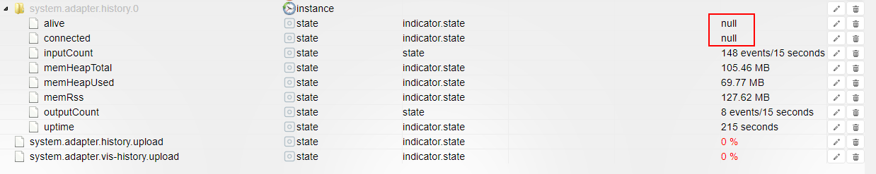

                                      Guten morgen @ all,
                                      jetzt habe ich mein Problem aus dem März wieder (History Adapter startet immer wieder neu). Der Adapter lief über Nacht keine 5 Minuten durch. Er startet dann immer neu und die Daten sind nur abgehackt. An welchen Schrauben könnte ich drehen? Andere lassen io Broker ja auf einem Pi mit SD laufen und hier geht das nicht :_(

                                        Was sagt denn das log? Was sagt Debug Modus in den Logs? Mehr Infos wären schon hilfreich.
                                        • P Offline
                                          P Offline
                                          photographix
                                          Guten Morgen apollon77,
                                          du hast schon recht, es fehlen Daten und mehr Infos. Ich habe zuerst bei mir selbst gesucht. Und bin bei Peaks auf sehr hohe Latenzen in meiner VM gestoßen. Andererseits dauert das nur max 10 Sekunden an. Danach habe ich wieder sehr niedrige Latenzen.
                                          Ich werde die VM erst einmal auf SSD verschieben und sehen wie es da läuft. Aktuell ist es ein NFS Share.
