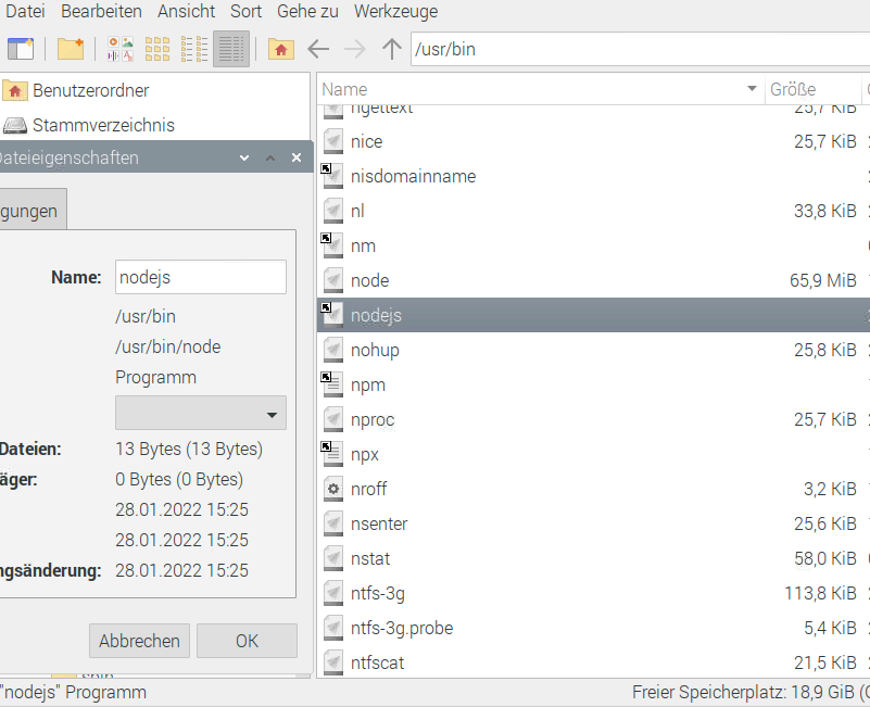

          Das schaut irgendwie falsch aus mit den Verknüpfungen...

              @bernd-0 sagte in In meiner Installation steckt der Teufel:
              Das schaut irgendwie falsch aus, mit dem graphischen Filemanager.
              Die symlinks sind allerdings i. O.:
              -rwxr-xr-x  1 root root    100768264 Oct 24 11:59  node
              lrwxrwxrwx  1 root root           24 Oct 13 20:01  nodejs -> /etc/alternatives/nodejs
              -rwxr-xr-x  1 root root        68464 Sep 20  2022  nohup
              -rwxr-xr-x  1 root root          244 Nov 27  2022  normalizer
              -rwxr-xr-x  1 root root       530840 Jan 16  2023  nping
              lrwxrwxrwx  1 root root           38 Oct 24 17:13  npm -> ../lib/node_modules/npm/bin/npm-cli.js
              -rwxr-xr-x  1 root root        68456 Sep 20  2022  nproc
              lrwxrwxrwx  1 root root           38 Oct 24 17:13  npx -> ../lib/node_modules/npm/bin/npx-cli.js

                                      Jetzt könnte ich doch nochmal eure Hilfe brauchen.
                                      Ich habe meine alte Installation auf 192.168.178.200 bestehen lassen und über einen zweiten Pi mit 192.168.178.201 alles neu installiert. Nun dachte ich, dass ich einfach die SD Karte austauschen kann und dann würde alles funktionieren.
                                      Hat leider so nicht geklappt. Nach umstecken der SD ist die neue Configuration nicht gebootet.
                                      Nun startet die Neuinstallation von IOBroker nicht mehr.
                                      Woran kann das liegen?
                                      iob fix hat leider nicht geholfen.
                                      node -v: v18.18.2
                                      npm -v: 9.8.1
                                      • system.adapter.admin.0 : admin : raspberrypi - enabled, port: 8081, bind: 0.0.0.0, run as: admin
