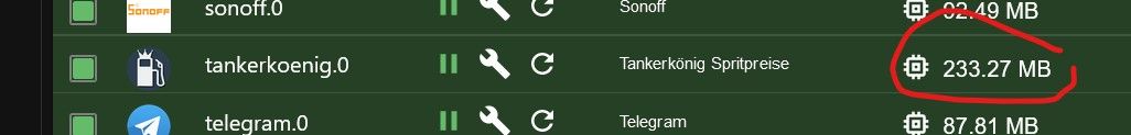

    ... ich habe immer mal wieder Problemchen mit Abstürzen des ioBrokers.
    Über die Helfer hier im Forum kommt dann immer wieder der Hinweis, dass mein RAM (Pi4 2GB) seine Grenzen erreicht.
    Trotz Forum-Suche kann ich nicht wirklich nachvollziehen, wie ich eigentlich die RAM Nutzung beeinflussen / eingrenzen kann (außer mit weniger Adaptern ... 😢 ).
    Beispiel Tankerkönig ... der startet mit ca. 77MB und "arbeitet" sich dann manchmal bis auf 350MB hoch. Nur der Adapter Neustart schafft dann Abhilfe ...
    Das Absturz-Thema ist mit dem Umstieg von Buster (ca. 32 Adapter) auf Bookworm (z.Zt. 26 Adapter) sogar größer geworden.
    Und dann lese ich manchmal, dass Anwender mit kleineren Raspi's mehr Adapter einsetzen und keine Problem haben ...
    Danke für Erläuterungen ...

      @raspiuser Deinen letzten Satz halte ich fr ein unbewiesenes Gerücht. Mit 2GB bist Du halt schon hart an der Grenze. Mehr als 20 Adapter werden da, je nach Adapter, nicht dauerhaft stabil laufen. Hast Du möglicherweise noch einen Desktop mit in Betrieb? Der schluckt dann auch nochmal unnötig Ressourcen, sowas braucht man auf einem Server nicht.
      Ganz ehrlich: Wenn Du dauerhaft Freude an iobroker haben willst, oder gar stabil Dein Haus/Smarthome damit steuern willst, dann würde ich aufrüsten. Raspi ist für den Anfang OK um mal reinzuschnuppern, aber auf Dauer würde ich auf potentere Hardware umsteigen.
      Gruss, Jürgen
      EDIT: Abstürze können darauf hindeuten, dass Dir regelmäßig der Speicher ausgeht und Prozesse abgeschossen werden.l

        @raspiuser sagte in Verständnisfrage: RAM Nutzung beeinflussen ...Wie ?:
        Nur sehr indirekt. Du kannst den Kompakt-Modus versuchen, der läuft aber naturgemäß weniger robust als die Standardvariante.
        Du kannst dir ja dein System mal anschauen, z. B. per
        iob diag
        Aber 2GB ist offengesagt auch die untere Grenze für einen halbwegs sinnvollen Betrieb des ioBrokers.
        Hier z. B. mal mein System:
        MEMORY:
        Mem:            8.2G        2.5G        2.0G        1.3M        3.8G        5.7G
        Swap:           104M          0B        104M
        Total:          8.3G        2.5G        2.1G
        Active iob-Instances:   35
        Das braucht also 2,5GB mit 35 laufenden Instanzen. Bei Aktionen wie dem täglichen Backup geht der Speicherbedarf natürlich nach oben.

          @raspiuser
          ansonsten könnte der adapter ersteller mal in seinen code reinschauen und evtl variablen explizit aufräumen.
          aber erfahrungsgemäß macht das nicht soviel aus.
          dann fehlt dir halt der speicher bei der nächsten aktualisierung von iobroker oder beim nächsten zusätzlichen adapter oder beim nächsten skript im javascript adapter
          irgendwann ist halt mit RAM schluss und das System muss aufgerüstet werden.
          wie vorgeschlagen fasst der kompaktmodus mehrere adapter zusammen und da wird ein wenig overhead gespart. aber wie gesagt, das gibt dir dann gerade mal zeit JETZT dein nächst größeres System auszuwählen

            Nachfrage: Warum bläht sich der "Tankerkönig" so auf ?! (Oder geht die Frage eher an den Entwickler ...)
              dass man sozusagen mit Software etwas verbessern kann erl. ...
              Die dann selber auch wieder Speicher braucht? :-)
              Was spuckt denn nun
              iob diag
              aus?
                  Hit:4 http://archive.raspberrypi.org/debian bullseye InRelease
                  Das ist ein falsches Repo. Muss auf 'bookworm' umgestellt werden.
                  Die Kiste ist mit 2GB einfach unterdimensioniert.
                  RaspiUserR 1 Antwort Letzte Antwort

                    @thomas-braun said in Verständnisfrage: RAM Nutzung beeinflussen ...Wie ?:
                    ... so "kompliziert" wie in deiner Anleitung oder geht es einfacher ?
                    Ich hatte den ioBroker ja bereits auf "Raspberry Pi OS Lite (64-bit) Bookworm" Stand 10.10.23 installiert ...

                      @raspiuser
                      Einfach:
                      sudo sed -i 's/bullseye/bookworm/g' /etc/apt/sources.list.d/*
                      Kompiliziert: Such die Datei und editier den Kram von Hand.
                      • RaspiUserR RaspiUser
                        Aber nicht alle Repos.
                            Einfach:
                            ... super ... das ist wirklich einfach gewesen, "kompliziert" ist es ja nur, wenn man es nicht kann ... 👍
                            ... ich war (bin) der naiven Meinung, dass alles Notwendige im Hintergund passiert.
                            Wie geschrieben: ... "kompliziert" ist es ja nur, wenn man es nicht kann ... 🙄
                            @saeft_2003 said in Verständnisfrage: RAM Nutzung beeinflussen ...Wie ?:
                            automatisch neustarten oder per Hand?
                            ... von Hand wenn ich es zufällig sehe ... 😢
                            Aber ich denke mal, das RAM Thema ist Prio ...
