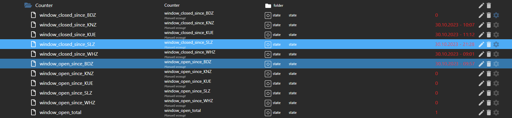

    ich hoffe es kann mir jemand bei der Realisierung meines Anliegens behilflich sein.
    Für diverse Fenster und Türen habe ich Datenpunkte erstellt in denen geschrieben wird wann eine Tür oder ein Fenster geöffnet bzw. geschlossen wurde. Sowohl fürs öffnen als auch fürs schließen gibt es separate Datenpunkt (siehe erste Grafik).
    Jetzt würde ich gerne diese Einträge, dessen Werte nach jedem Öffnen und Schließen durch den aktuellen Wert überschrieben werden, loggen und in Form eines Logfiles im VIS darstellen lassen.
    Bspw. die letzten 10 Einträge für die Haustür.
    Ein bisschen was habe ich im Forum und auch im Internet gefunden aber das hat mir irgendwie nicht viel weitergeholfen.
    Die von mir erstellten Datenpunkte sehen folgendermaßen aus:

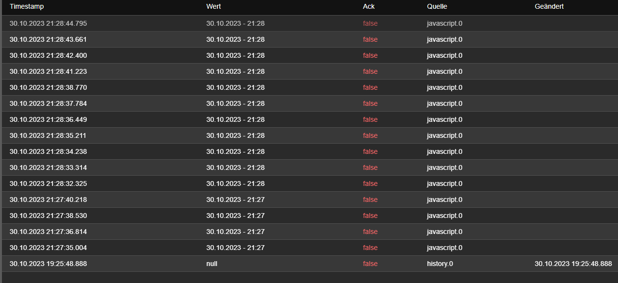

    Meine Idee war, das ganze über ein Script zu realisieren, welches die x Anzahl generierter Einträge in ein neues Objekt schreibt und dieses Objekt wiederum im VIS genutzt werden kann.
    Alternativ dachte ich an den History Adapter; dieser macht ja genau das, was ich gerne haben wollen würde.. nur wie bekommen ich diese Werte, welche sich ja auf mehrere Tage verteilen, ins VIS dargestellt?
    Wenn ich mich nicht täusche, erstellt der History Adapter für jeden Tag einen separaten Ordner, was es in dem Fall recht kompliziert macht, das Ganze umzusetzen.. zumindest mit meinen rudimentären skills :-).

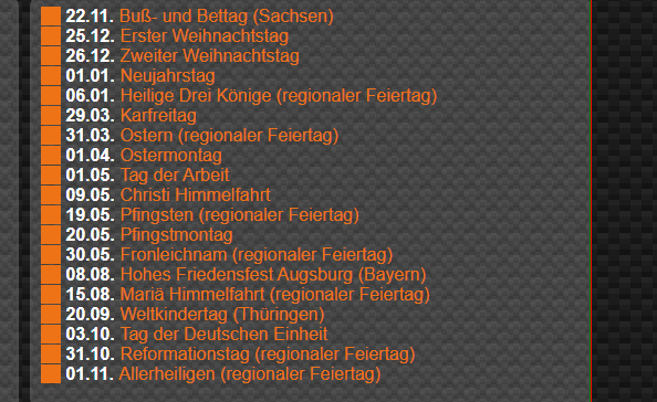

                Danke für dein Feedback.
                Im VIS soll das Ganze chronologisch von oben nach unten oder von mir aus von unten nach oben dargestellt werden. Wie es bspw. auch beim ical der Fall ist (s.u.).

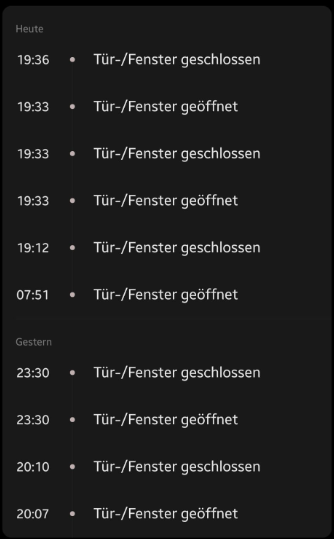

                Und in dieser Auflistung der letzten 10 Zustände soll der Wert von zwei Objekten angezeigt werden. In meinem Fall die beiden Objekte window_closed_since_BDZ und window_open_since_BDZ. aber auch nur wenn der Wert nicht gleich 0 ist, weil der Wert gleich 0 mir in der Auflistung nichts bringt.
                Sowas Ähnliches gibt es ja auch bei der mihome app für die Sensoren, aber leider liest der Adapter diese Tabelle nicht aus:
