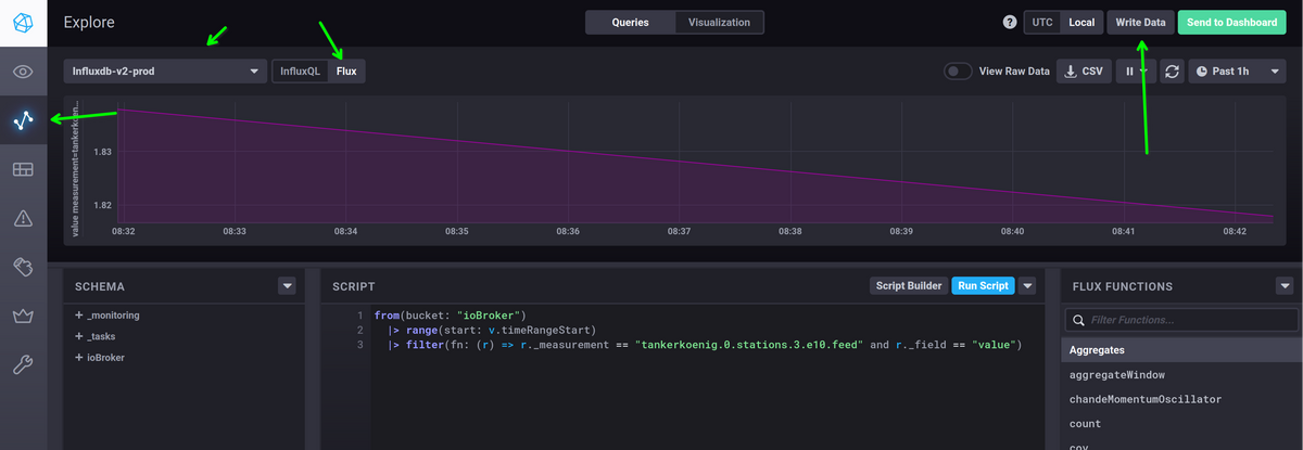

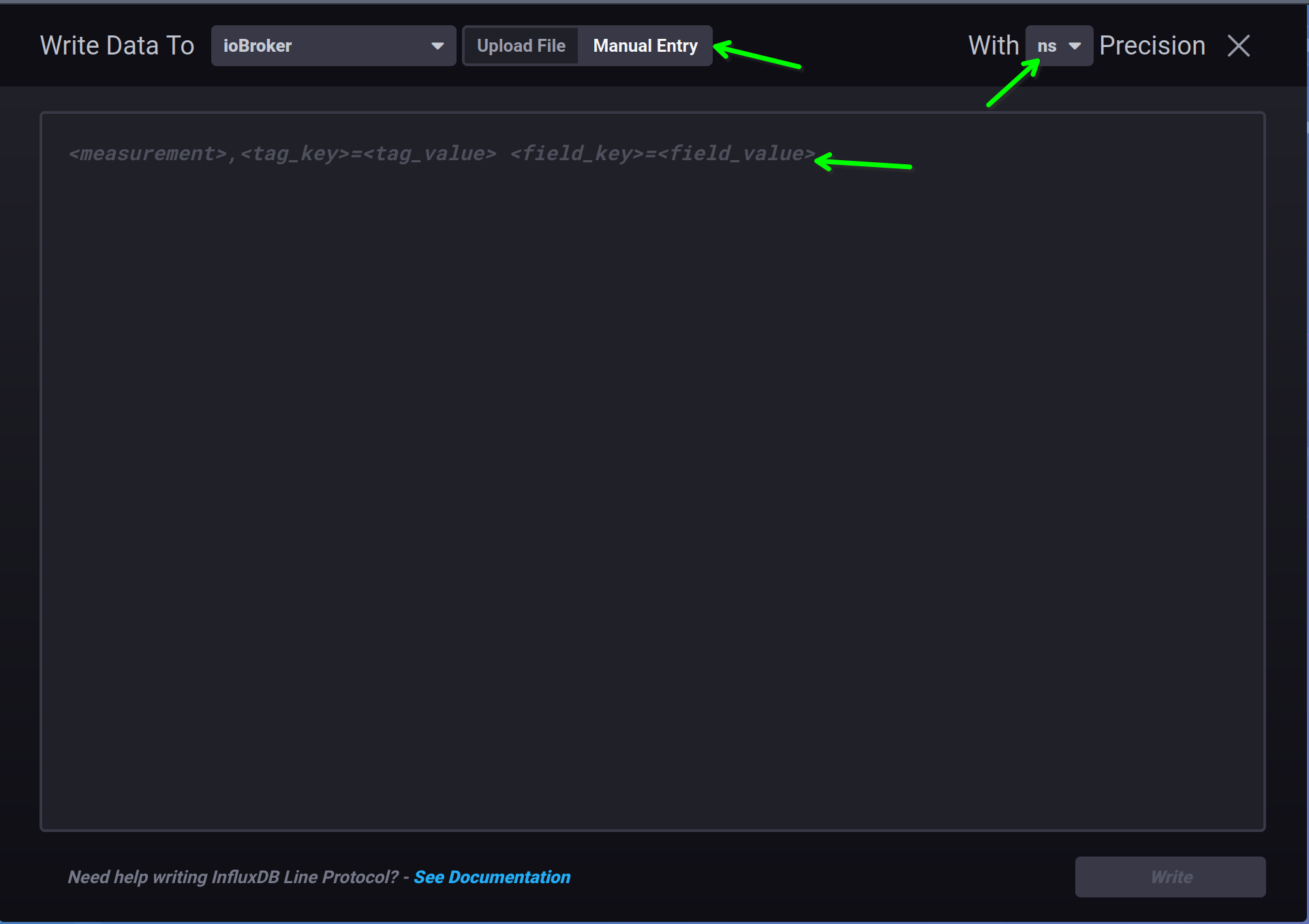

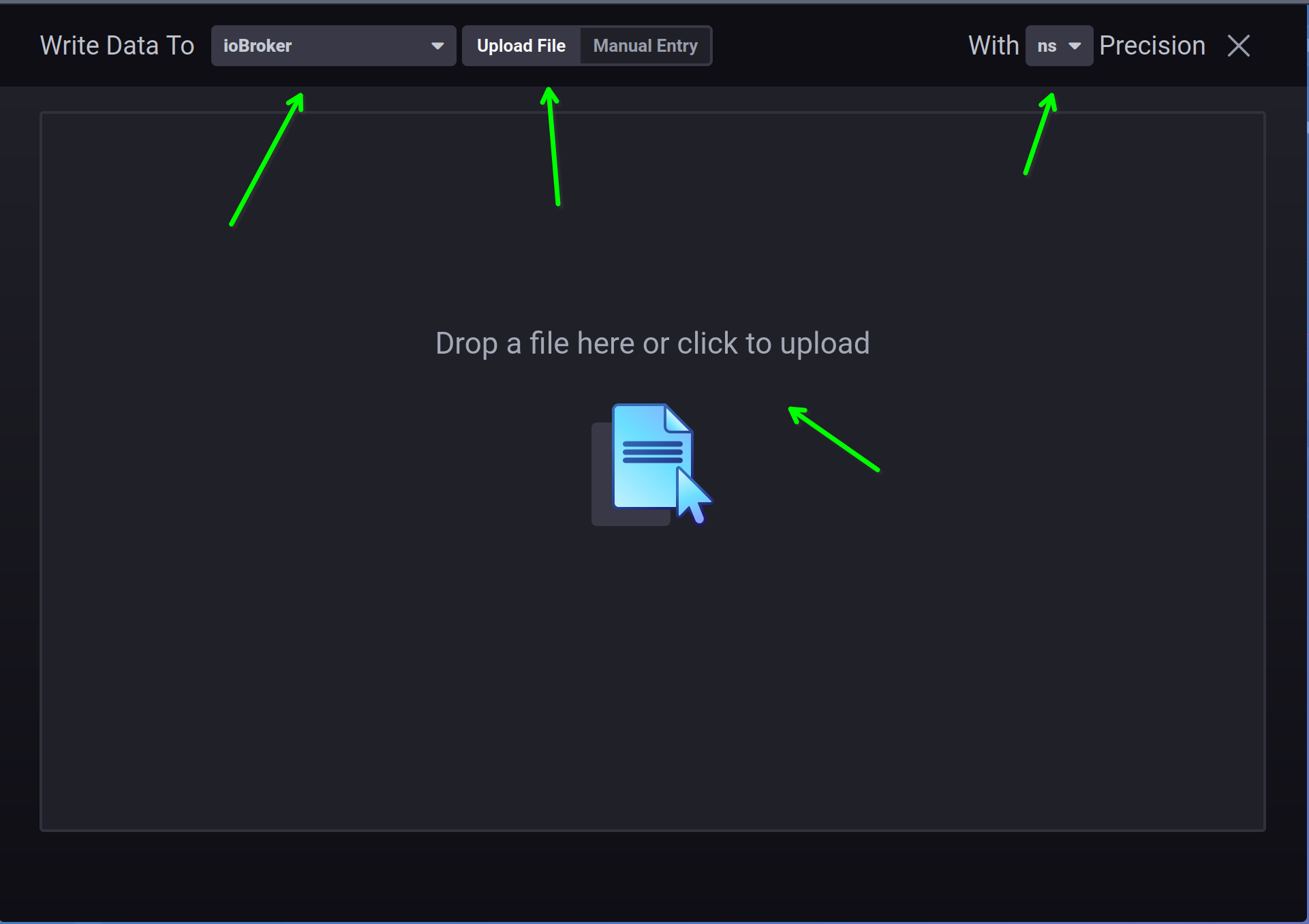

                stimmt nicht, einfach mal mehr und tiefer einlesen :)
                https://docs.influxdata.com/chronograf/v1/guides/write-to-influxdb/#Copyright
                Und hier so wie es dann in real aussieht
                Oder Du schreibst direkt die Zeilen
                Das, was man natürlich machen muss, ist, seine Daten in das Line-Protokoll zu bringen, wie @Marc-Berg weiter oben schon gesagt hat.
                VG
                Bernd

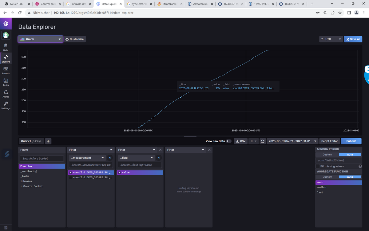

                  Danke für deine Bemühungen, Bernd, aber ich habe jetzt den Flux-Import über den Table-Stream verstanden. Der Table-Stream aus dem csv.from() wird logischerweise mit |> in die to()-Funktion weitergeleitet.
                  Die Struktur habe ich mit dem (auch bei mir vorhandenen) CSV-Export vorher exportiert und mit den neuen Daten gefüllt. So kommen die Daten jetzt ins Bucket:

                  Deine Screenshot, Bernd, ist vermutlich immer noch V1. Bei mir sieht das so aus
                  Oder es liegt an der Synology-Version, das weiß ich nicht.
