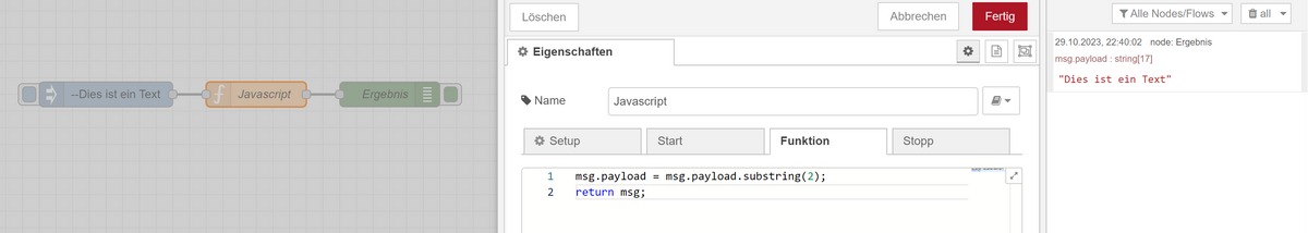

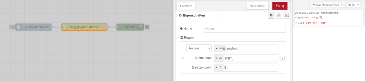

      @thomas-sauerwein So ein Schwachsinn für sowas function Nodes zu nutzen. Eine einfache ChangeNode tuts auch:
      oder man benutzt reguläre Ausdrücke
      abe fängt nicht an zu codieren.
      Wenn Du aber unbedingt willst, weiß ich nicht, wo das Problem war?

        @mickym Danke!
        ich hatte die verd.... Klammer vergessen 😖
        Die ersten zwei Varianten kannte ich noch nicht, warum einfach wenn es umständlich geht 😀
