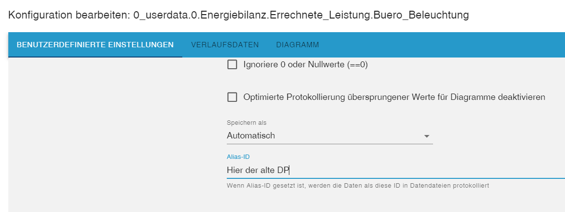

      @loverz
      Versuche mal im neuen Datenpunkt (Zahnrad, da wo du speicherst) unter Alias-ID den alten Datenpunkt zu setzen.

        loverz
        @armilar das hat geklappt, aber dann erscheint der Datenpunkt unter dem alten Namen in der influxDB.
        Gute Idee, danke!
        Geht es auch, dass man den alten Datenpunkt in den neuen übernimmt? ALso umgekehrt?
