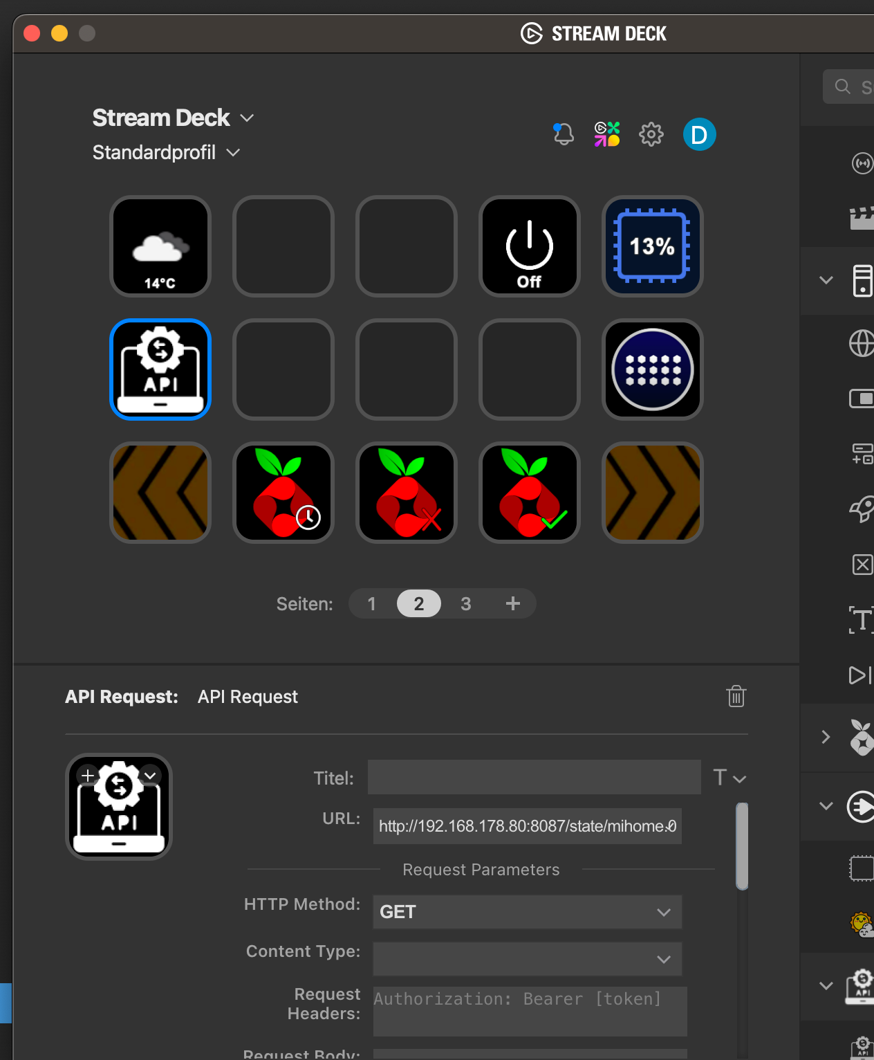

    Hat von euch zufällig ein Stream Deck und hat da nen API Request am laufen?
    Hab das Plugin am laufen aber komme mit den Einstellungen nicht klar.
    Was muss ich da eingeben um z.b. Werte von Sensoren anzeigen zu lassen?
    https://marketplace.elgato.com/product/api-request-dc7f3a02-e32c-4daf-b5a9-48c618deb6d1
    Hat damit schon wer rumgespielt?

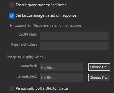

          Ich hatte gestern nur schnell geschaut und heute noch keine zeit gehabt. Aber wenn ich das richtig erkannt habe kann das "API-Request" Plugin verschiedene Symbole auf Grund des Wertes anzeigen, erwartet dann aber das ein JSON:
          Also ein Status wie "an" oder "aus" ginge, das man sich damit einen Wert anzeigt sehe ich eher nicht so.

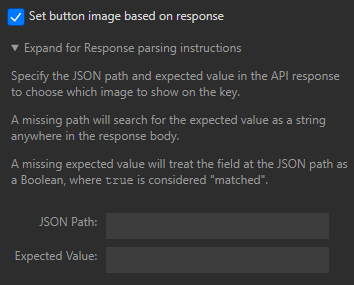

          Steht sogar in der Hilfe (wenn man die ausklappt):
          WebrangerW 1 Antwort Letzte Antwort

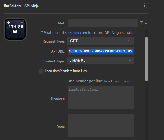

              @webranger Jupp, damit hat es auf Anhieb geklappt.
              Ich habe über den simpleapi Adapter einen Datenpunkt abgebfragt:
              http://192.168.1.8:8087/getPlainValue/0_userdata.0.tasmota.EasyMeterHichi.Watt-Summe
              Im Browser kommt da nur die nackte Zahl:

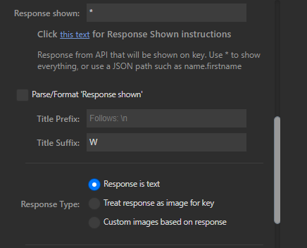

              Die Einstellung des BarRaider => API Ninja Einstellungen:

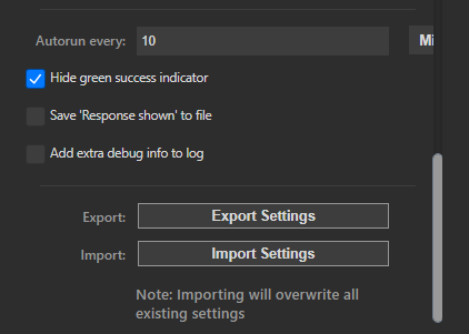

              Bei Autorun every kann man rechts daneben zwischen Minuten und Sekunden umschalten!
              So sieht das aus bei mir:
              Ich habe ein passendes, schlichtes Hintergrundbild gewählt. Im Titel darf nichts drin stehen.
