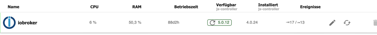

    Ich bin unsicher mit dem update des JS-controllers bei meiner installation.
    Auf meiner Hostsite wird mir wie bei einem Adapterupdate mit dem Kreispfeil ein einfacher update angeboten.
    In verschiedenen Beiträgen auf YouTube wird immer darauf verwiesen ein JS update mittels putty auf Linus ebene zu machen.
    Wie geht man richtig in diesem Fall vor?

      @peter-c sagte in JS-Contoller update auf 5.0.12:
      Mal drauf geklickt?
      Im Terminal geht es aber nach wie vor auch noch:
      iob update
      iob stop
      iob upgrade
      iob upgrade self
      iob start
      Edit: Mit dem alten js-controller@4 geht es allerdings nur über das Terminal. Hatte ich erst nach meiner Antwort gesehen.
      P 2 Antworten Letzte Antwort

        @thomas-braun Nein, habe mich nicht getraut. Soll ich es machen?

          @peter-c
          Updates über das GUI funktionieren erst in aktuellen Versionen des js-controllers. Mit deinem 4er musst du das über das Terminal machen.
          P 1 Antwort Letzte Antwort

            @thomas-braun Also wird es nicht gehen wenn ich draufdrücke, da ich ja noch version 4 habe.
            Thomas BraunT FeuersturmF 2 Antworten Letzte Antwort

                @peter-c
                Da wird (vermutlich) die Anleitung für das Update via Terminal erscheinen.

                  @peter-c Du kannst da gefahrlos draufdrücken. Es kommt auch in deinem Fall eine entsprechendes Popup wo du dir die Updateanweisung für die Konsole anschauen kannst und wenn du dann auf dem 5er js-controller bist kannst du dann später über das Popup das Update starten

                    @feuersturm Verstehe ich das richtig, dass ich alls ersten Schritt in der Konsole Updaten soll und danach im Broker auf den update drücke?
                      Nein, aber für künftige Updates kann man dann klicken. Die Funktion gibt es erst in höheren Versionen.

                        @thomas-braun Ok, habe ich so jetzt gemacht. Nun war bei host nur noch eine Statusinformation das nun update zeigt.
