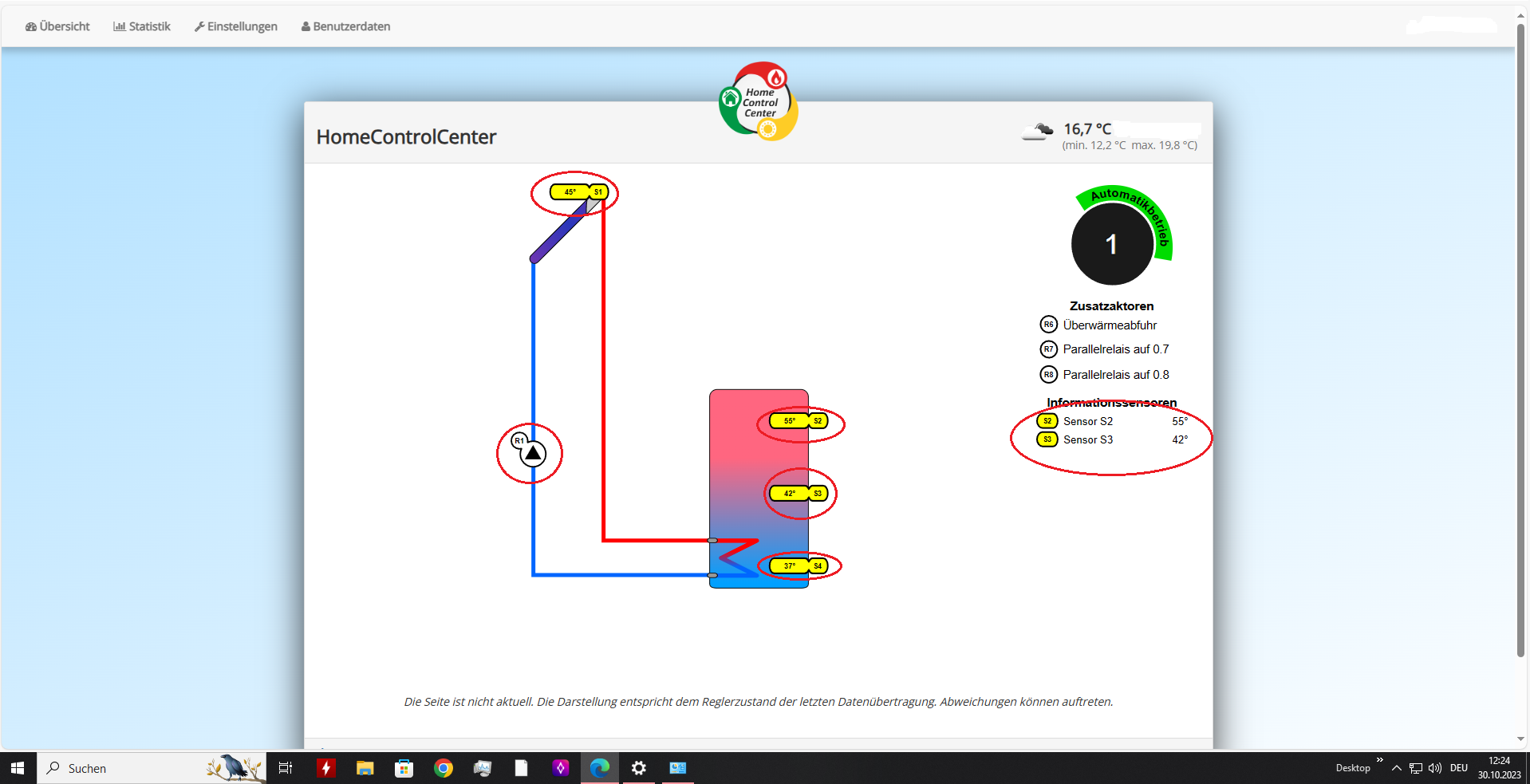

    Der Quelltext und ein Screenshot welche Daten ich brauche:
    Übersicht.txt Übersicht.png Login-Page.txt
    Und noch abschließend mein versuch etwas bestehendes dafür umzuschreiben
    Ab Zeile 108 komme ich dann nicht weiter weil ich nicht weis wie ich die Daten eingrenzen bzw. Abfragen soll:
