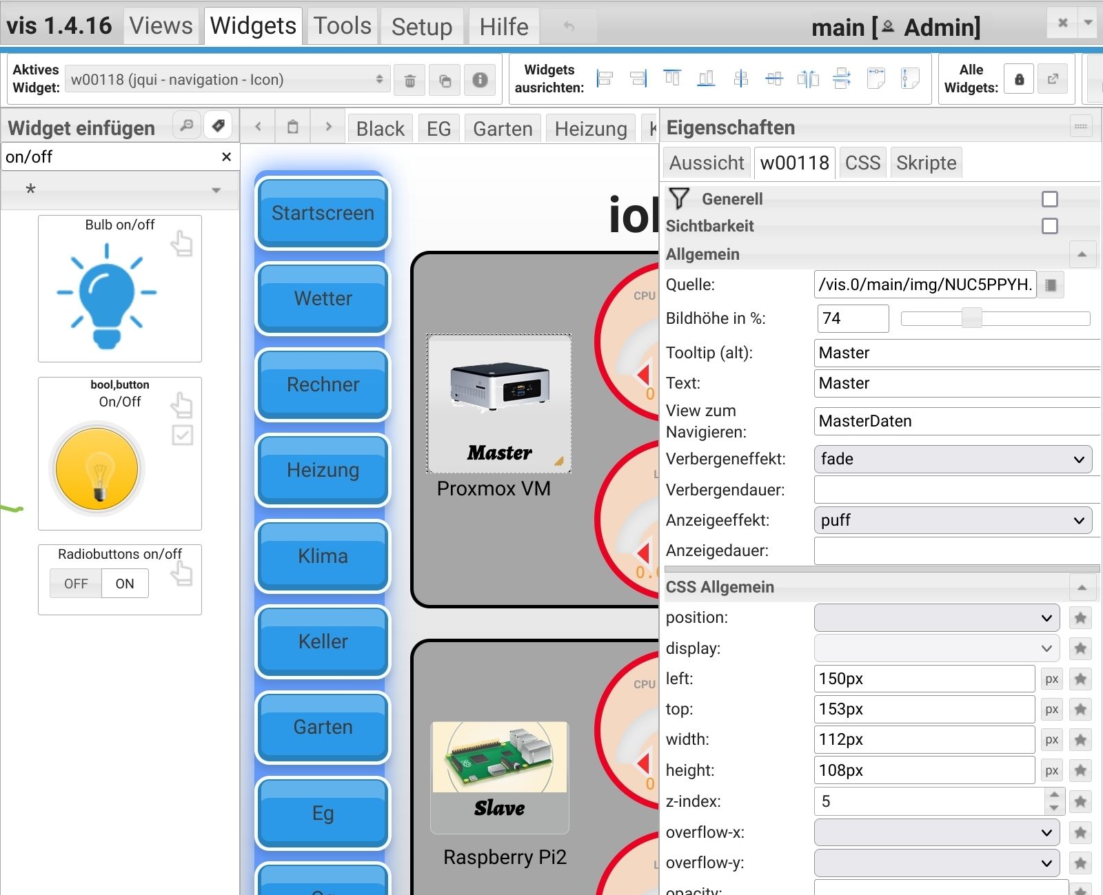

    ich habe eine sehr banale Frage: wie kann ich hinter einem Bild einen Link legen, der auf eine andere View geht? Danke Euch

      @alinaclg
      Beispiel:
      Widget Basic-HTML Navigation und über das Bild setzen, z-Index wie Bild nehmen

        @sigi234 Vielen Dank - klappt wunderbar; wieder so einfach, dass es mich ärgert nicht selbst entdeckt zu haben

          wieso overlay?
          das Widget "navigation icon" bietet das doch an

            @homoran sagte in Link hinter einem Bild:
            wieso overlay?
            War nur ein Beispiel
