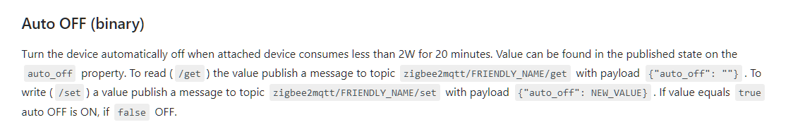

              @eggi1234 sagte in Aqara Smart Plug stellt Strom einfach ab.:
              {"auto_off": off}
              {"auto_off": false}
