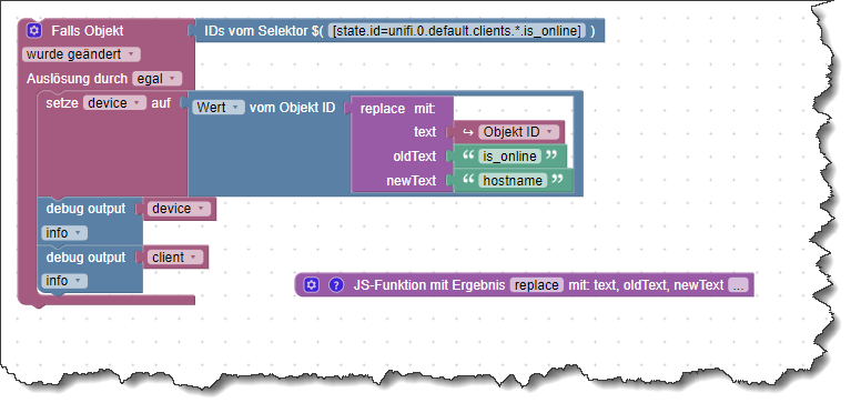

    Moin zusammen.
    Ich würde gerne die States bei Änderung von "allen" Objekten in einem Ordner überwachen und dann eine Telegram Nachricht bekommen.
    Speziell geht es um den Unifi Ordner Clients.
    Hier sind diverse Clients aufgeführt.

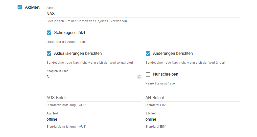

    Nun möchte ich wenn z.B. das NAS offline geht eine Telegram Meldung bekommen.
    Es soll also der Datenpunkt is_online ausgewertet werden. Dann möchte ich aber gerne in der Telegram Meldung den Namen sehen. In diesem Fall FFL-NAS
    Bisher mache ich das von Hand in den Telegram Einstellungen, was sehr aufwendig ist.
    Das funktioniert zwar soweit, aber da sich die Geräte sehr dynamisch ändern, würde ich gerne den State is_online im gesamten Ordner auswerten und egal welcher Client sich an-/abmeldet eine Telegram bekommen mit dem Namen des Client.
    Als Beispiel nochmal, es wird ein neuer Drucker installiert, dieser wird im Unifi-Controller "Drucker0815" genannt. Wenn dieser nun online geht, soll eine Telegram mit Drucker0815 ist online oder so ähnlich erfolgen.
    Ist das irgendwie mit Blockly möglich?
    Gruß Frank…

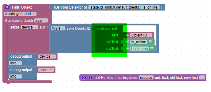

      @maniac
      Im Prinzip nach diesem Muster:
      Die JavaScript-Funktion ist denkbar einfach:
      return text.replace(oldText, newText);
      Edit:
      Allerdings findest Du damit noch keine neuen Geräte, da die Liste der zu überwachenden Objekte (der Selektor) beim Start des Script erzeugt wird.
      Edit2:
      Dir ist aber schon klar, dass die Liste ggf. seeeeehr lang werden kann?
      Besser wäre hier, mit einer Aufzählung zu arbeiten und nur bestimmte Geräte zu überwachen.

        maniac
        @codierknecht
        Danke, wie komme ich an den Block ran?
        Device und Client sind Variablen denke ich? Wie wird Client gefüllt?
        Bisher habe ich es so.
        Gruß Frank…

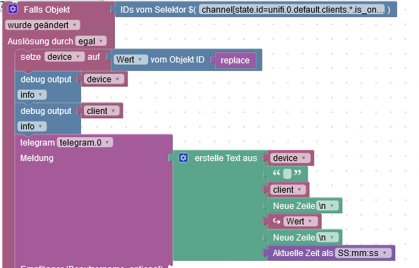

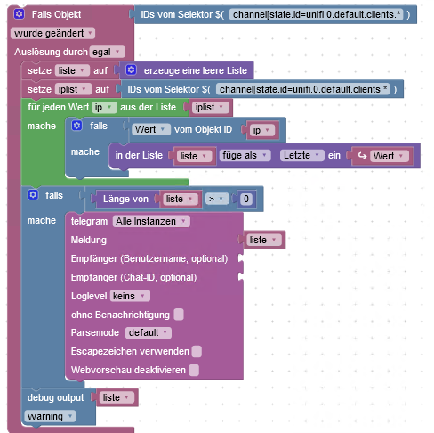

            maniac
            @maniac sagte in "Alle" Objekte aus Baum abfragen bei Stateänderung:
            @codierknecht
            Hab es hinbekommen.
            Client ist ja gar nicht nötig. Device reicht ja als Name.
            Gruß Frank…

              CodierknechtC Online
              Codierknecht

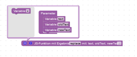

              Überbleibsel aus einem Test. Hat da nix zu suchen :-(
              Indem Du Dir eine "JS-Funktion mit Ergebnis" baust, die die passenden Parameter entgegennimmt.

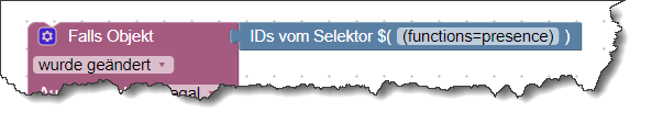

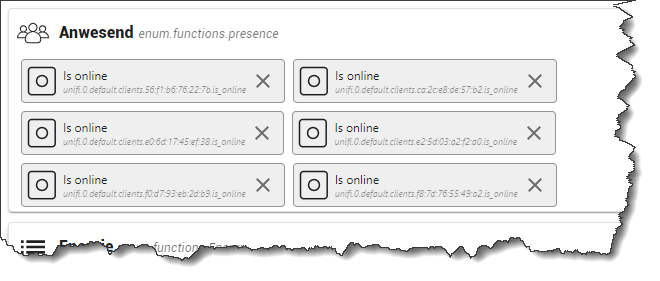

              Im Prinzip so:
              In der Aufzählung sind hier alle Geräte enthalten, die mich interessieren (hier: die Handys der Bewohner).
              Der Trigger feuert nur dann, wenn eines dieser Geräte seinen Status ändert.

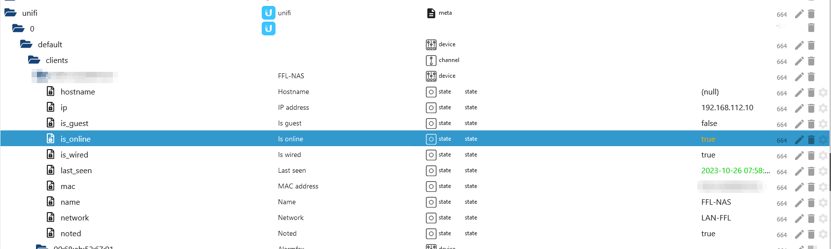

                  @maniac sagte: Namen sehen. In diesem Fall FFL-NAS
                  Der wird im Trigger als Kanalname geliefert.

                    @paul53 sagte in "Alle" Objekte aus Baum abfragen bei Stateänderung:
                    Ja, hast Du Recht in dem Fall, aber es ist oft so, das im Kanalnamen nur eine IP steht wenn der Client noch nicht konfiguriert ist. Da ist der Hostname dann meist sinnvoller.
                    Es ging mir auch mehr um die Funktion alle States auf einmal zu "überwachen".

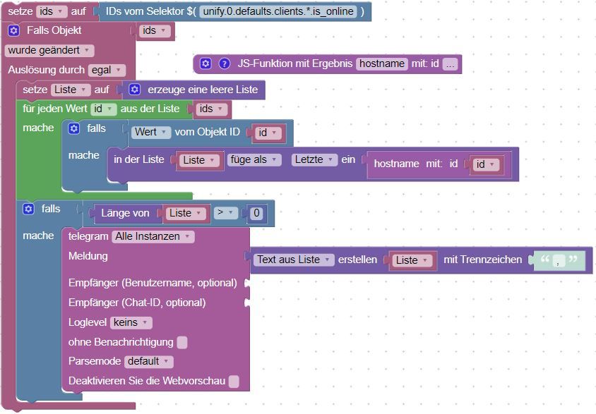

                      Praktisch so: Selektiere alle Online clients und gebe den Namen und Status in eine Liste.
                      Du baust Dir einfach eine weitere Liste.
                      Da ich zu bequem bin, das Ganze nochmal komplett zu bauen, hier nur das Prinzip:

                        maniac
                        @codierknecht
                        So hab ich jetzt mal nachgebaut.
                        Passiert aber nix weiter.
                        Liste ist anscheinend leer. 😕
                        Gruß Frank…
                        • M maniac
                          @codierknecht
                          @maniac
                          Versuche mal:
                          Es muss sich erst ein Datenpunktwert "is_online" ändern, damit getriggert wird.
                          id = id.replace('is_online', 'hostname');
                          return getState(id).val;
                          M 2 Antworten Letzte Antwort

                            maniac
                            @paul53 Made my Day...
                            Das klappt soweit, vielen Dank.
                            Nun muesste das noch übersichtlicher werden, im Moment kommt es in Telegram so an:
                            Client1,Client2,Client3,Client4,Client5,Client6,Client7 usw.
                            In Telegram ist nur ein Komma dazwischen was natürlich recht unübersichtlich ist.
                            Gibt das Möglichkeiten in die Formatierung einzugreifen? z.B. nach jedem Client ein "return"?
                            Mit ´\n´ als Trennzeichen geht es nicht 😇
                            Oder wäre gar irgendwie HTML möglich zur Formatierung? (Wunschdenken... 😉 )
                            Gruß Frank…
                              maniac
                              Und nochmal eine Verständnisfrage.
                              Diese Funktion wählt alle Datenpunkte aus die "true" sind?
                              Könnte man dann auch überall nutzen? Bei Licht z.B. alle eingeschalteten Lampen wählen? (Sofern die ID der Lampen "gleich" ist)
                              Gruß Frank…

                                @maniac sagte: Diese Funktion wählt alle Datenpunkte aus die "true" sind?
                                Nein, es werden alle Datenpunkte ausgewählt, deren ID "unify.0.defaults.clients." und ".is_online" enthält. "falls Wert von id" filtert die Datenpunkte, deren Wert true ist.
