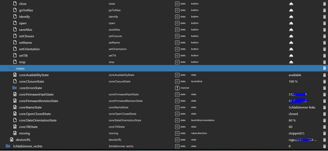

    Fange gerade mit Somfy an und bin daran eine Visu zu bauen. Ich habe Rolläden mit Verstellbaren Lamellen. Jetzt weiss ich nur nicht welchen Datenpunkt ich nehmen muss, damit ich die % angeben kann und diese dann auch an Somfy übertragen wird.
    Hat das schon jemand umgesetzt?

        @codierknecht Habe ich schon versucht, passiert aber nichts. In der Somfy App bleibt der Wert unverändert und auch die Rolläden bewegen sich nicht.
        Einer der Objekte ist ja eh Geschützt.

            @codierknecht Habe bei .states.core:SlateOrientationState einen Prozentwert eingetragen und dann mit .commands.setOrientation geschrieben aber ändert sich nichts vor ort

              Habe den Fehler entdeckt, die Abfrage zeit im Tahoma Adapter war viel zu hoch eingestellt.
