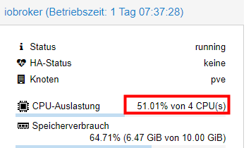

    mein iob läuft in proxmox als vm
    Mir ist gerade die cpu last aufgefallen.
    so ca. 50-60%
    Ich dachte so hohe Werte hatte ich noch nie.

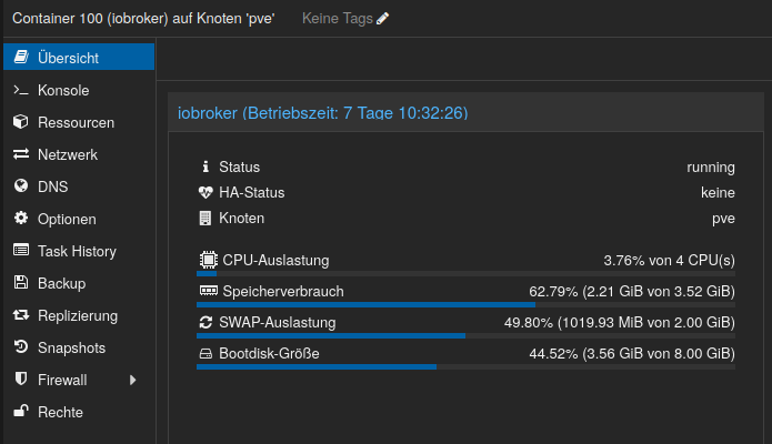

      @bahnuhr sagte in Zigbee Adapter - cpu geht massiv nach oben:
      Ist das normal, dass zigbee so viel braucht ?
      Moin,
      kann ich nicht bestätigen, im LXC sieht es aktuell so aus, hängt natürlich auch von der Anzahl der Geräte ab
      top - 19:56:49 up 7 days, 10:35,  1 user,  load average: 0.73, 1.03, 1.03
      Tasks:  47 total,   1 running,  46 sleeping,   0 stopped,   0 zombie
      %Cpu(s):  5.1 us,  7.7 sy,  0.0 ni, 86.7 id,  0.3 wa,  0.0 hi,  0.2 si,  0.0 st
      MiB Mem :   3600.0 total,   1280.4 free,   2273.7 used,     45.9 buff/cache
      MiB Swap:   2048.0 total,   1028.1 free,   1019.9 used.   1326.3 avail Mem
          PID USER      PR  NI    VIRT    RES    SHR S  %CPU  %MEM     TIME+ COMMAND
          179 iobroker  20   0 1965900 678804  11136 S   1.7  18.4 943:26.10 iobroker.js-con

      Das ist ein alter AMD Phenom(tm) II X4 955 Processor

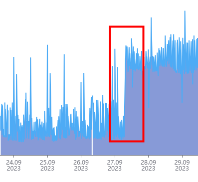

            @dp20eic
            Am 27.09. ging die cpu massiv nach oben.
            Warum weiß ich jetzt natürlich nicht mehr.
            Danke.

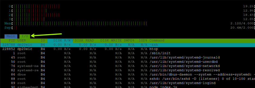

                      Du schaust ja bei 'oldstable'.
                      Moin,
                      sach ja immer, bin kein Debian Kenner, dann machen die Arch Leute da was zusätzlich, denn da habe ich den Tab iO
                      Ahh, habs, bei Debian, wird der Tab IO nicht angezeigt, mit der TAB Taste kommt man trotzdem in den Screen wo der IO angezeigt wird
                      Wie sach ich immer, lies die man page :)
                      VG
                      Bernd

                        @dp20eic sagte in Zigbee Adapter - cpu geht massiv nach oben:
                        Ja. Und da liest man, das man das konfigurieren kann. F2 ist der Freund.
