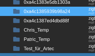

                @arteck
                Das a24

                  arteckA Offline
                  arteckA Offline
                  arteck
                  @chris-1 was a24...
                  du musst den namen in zigbee2mqtt ändern und nich im iobroker .. dieser wird dann IN iobroker übernommen.
                  nicht an den objecten rumpfuschen
                  Chris 1C 1 Antwort Letzte Antwort
                  • arteckA arteck
                    @chris-1 was a24...
