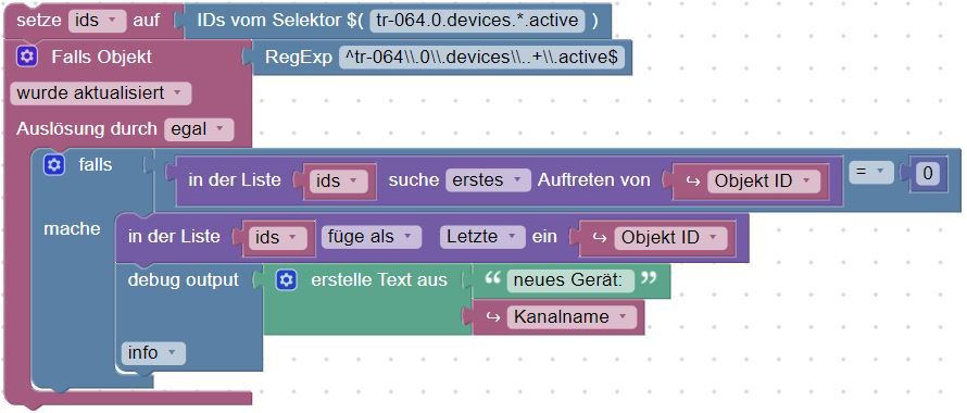

    Ich meine schonmal sowas hier im Forum gelesen zu haben.
    Erinnere mich aber nicht an die Lösung und den Kontext.
    Ich würde gerne bemerken, wenn unter
    tr-064.0.devices
    ein neues Device/Ordner abgelegt wird und mir dessen Namen und den Inhalt von 1-2 DPs als diesem Ordner senden lassen.
    Das geht vermutlich mit RegEx?

      @david-g sagte: Das geht vermutlich mit RegEx?
      Ja.

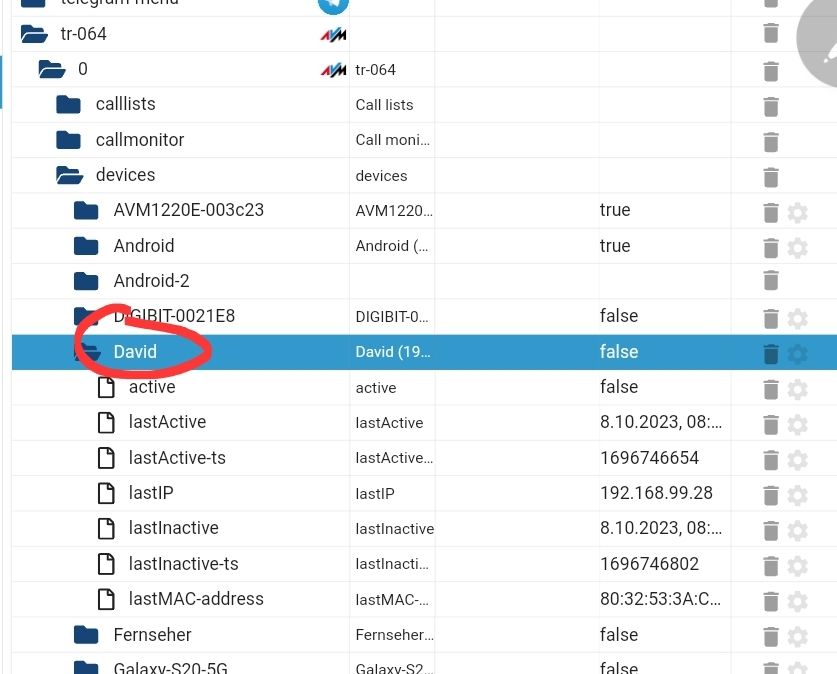

          Hab es jetzt mal nachgebaut.
          Jetzt bekomme ich für jeden neuen DP einen Logeintrag.
          Kann ich auch nur zB das "David" bekommen wenn er angelegt wird?

            @david-g sagte: nur zB das "David" bekommen wenn er angelegt wird?
            Der DP "active" ist immer mit dabei? Dann beschränke die ID-Liste auf diesen DP. Der Kanalname enthält dann den Namen "David (19...".

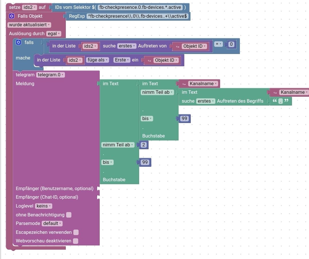

              Hab das Skript (samt Adapter) jetzt angepasst.
              Klappt soweit auch super.
              Das Problem ist jetzt nur, dass die Meldung jedes mal raus geht, wenn sich active ändert. Ist ja auch logisch.....
              Möchte allerdings nur benachrichtigt werden, wenn er angelegt wird.
              Kann ich auslesen, wann der DP angelegt wurde um sein maximales alter zu bestimmen oder einen anderen Weg damit nicht jede Änderung übermittelt wird?
              Der Sinn ist, dass ich über neue Geräte im. LAN benachrichtigt werden möchte.
              Hast du da noch eine Idee @paul53

                Ich habe nach wie vor das Problem, dass die Nachrichten nicht nur einmal beim der Anlage des DPs versendet werden.
                Bekomme es nicht hin.
                Das komische ist, dass die Nachrichten auch von Geräten kommen, die eigentlich beim Starten des Skriptes in die Liste geschrieben werden.
                EDIT
                Hab jetzt noch was getestet.
                Das regex triggert noch auf einen ungewollten DP.
                Hier ein Beispiel:
                Das neue bzw bestehende Gerät
                fb-checkpresence.0.fb-devices.S22-Ultra-von-David.active
                Wenn sich ein DP ändern wird auch der DP
                fb-checkpresence.0.fb-devices.jsonInactive
                aktualisiert der von regex erkannt wird.

                  @david-g sagte: dass die Meldung jedes mal raus geht, wenn sich active ändert.
                  Der Telegram-Block muss mit in die Prüfung, ob noch nicht vorhanden.
                  @david-g sagte in Auf neu angelegten Ordner in Objekten triggern:
                  Du hast im RegExp den Punkt vor "active" vergessen.

                    Der Telegramm Block war zum testen nach da geschoben um zu sehen, wann der Trigger reagiert.
                    Mit dem Punkt läuft jetzt alles.
                    Danke.
