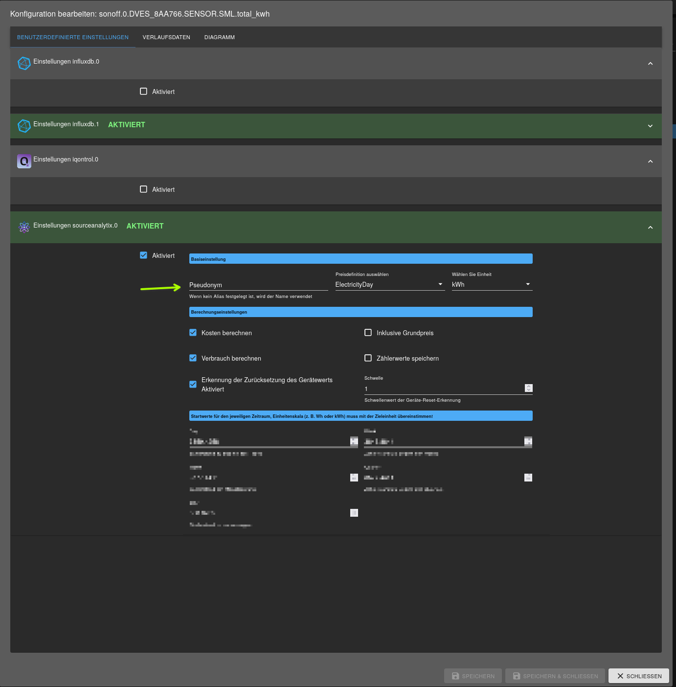

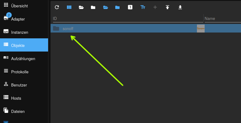

            vielleicht habe ich heute noch nicht ausreichend frische Luft bekommen, aber sollte es nicht andersherum funktionieren?
            Also ich schränke ein auf sourceanalytix im Objektbaum
            Dann sehe ich welche Adapter sourceanalytix nutzen
            Hier suche ich mir den, bei Dir Shelly, der für die PV Anlage war, kann ich nicht zeigen, aber mal als Beispiel, mein Hichi Stromleser
            Auf das Zahnrad gehen und anpassen
            Ganz wichtig, lieber zwei Backups haben als eins zu brauchen ;)
