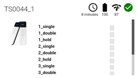

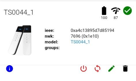

    Hallo in die Runde, ich habe mir diese Fernbedienung (Amazonlink) zugelegt. Das Anlernen hat schnell funktioniert und die entsprechende Kachel im Zigbee-Adapter sieht auch ganz normal aus.
    Mein Problem ist, wenn ich jetzt einen Knopf drücke, blitzt das entsprechende Häkchen im Adapter auch auf, allerdings nur sehr kurz, aber bei den Objekten ändert sich nichts. Das heißt ich kann den Schaltvorgang nicht abfragen. Hardware ist ein Raspi 4 8gb mit bullseye, der SONOFF Zigbee 3.0 USB Dongle Plus und Node.js v18.18.2. Hat jemand eine Idee wie das Problem zu lösen ist? Danke im voraus.

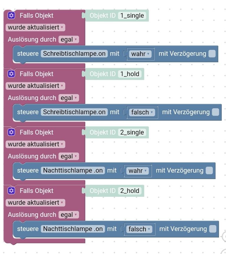

          @paul53 Meintest du das so:
          Funktionieren tut es so jedenfalls. Was nicht funktioniert ist mit "umschalten" anstelle von "steuere", da schaltet sich die Lampe zwar auch ein, aber sofort auch wieder aus.

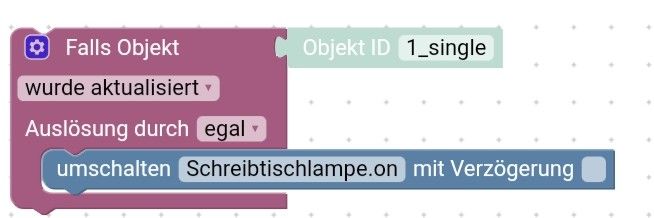

            @winni sagte: "umschalten" anstelle von "steuere", da schaltet sich die Lampe zwar auch ein, aber sofort auch wieder aus.

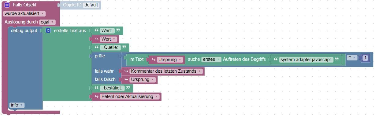

            Dann wird der Zeitstempel zweimal hintereinander aktualisiert. Erzeuge mal ein Debug-Log, um das Verhalten zu erfassen:
            WinniW 1 Antwort Letzte Antwort

                    @paul53 Habe es hinbekommen 😉 . Das ist die Ausgabe:
                    17:47:53.121 info javascript.0 (338429) script.js.Test.Test9: WerttrueQuellesystem.adapter.zigbee.0bestätigt true
                    17:47:53.405 info javascript.0 (338429) script.js.Test.Test9: WertfalseQuellesystem.adapter.zigbee.0bestätigt true
                    Das ist das auslösende Blockly
                    Es gibt nicht Gutes. Außer man tut es. Erich Kästner
                    • WinniW Winni
                      @winni sagte: Das ist die Ausgabe:
                      Von "1_single" als Trigger?
                      Es wird ein kurzer true-Impuls geliefert. Ändere die Trigger von "wurde aktualisiert" auf "ist wahr". Dann sollte auch "umschalten" funktionieren.
                        WinniW Offline
                        WinniW Offline
                        Winni
                        @paul53 Volltreffer 👍 Vielen Dank für deine Hilfe. Nicht nur dass das jetzt so funktioniert wie gewünscht, sondern auch noch richtig was gelernt. 😀
