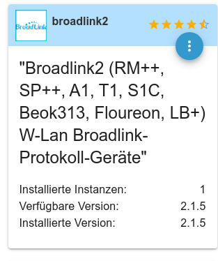

      ich habe die letzte Version vom Broadlink Adapter installiert.
      Broadlink ist ein RM pro+
      Infrarot geht ohne Probleme.
      Leider kann ich keine RF 433 Mhz Codes anlernen. Findet nix.
      Jemand eine Idee?
      cu Deta

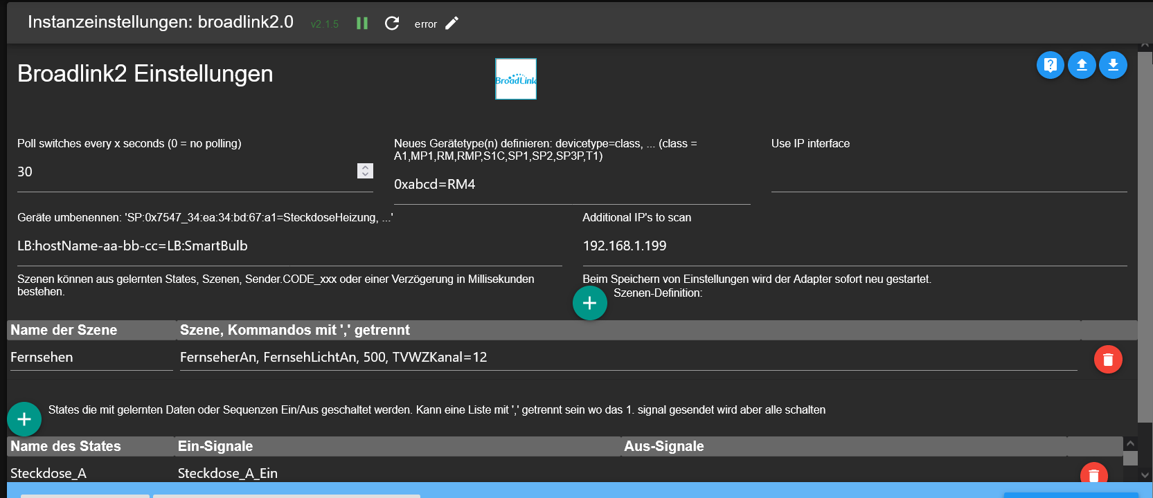

        @deta Was für einen Gerätetyp hast du in den Adaptereinstellungen eingetragen? Sollte so aussehen:

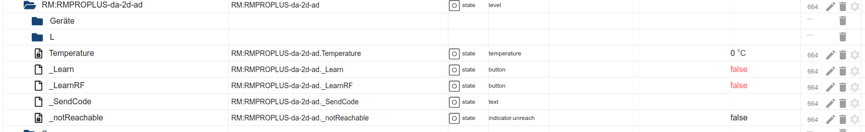

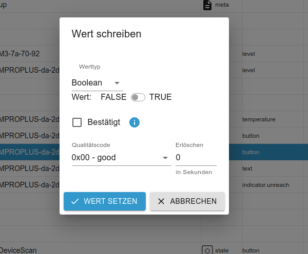

                            Was mir gerade aufgefallen ist, das ich kein Button direkt habe in den Objekten.
                            Muss wenn ich draufklicke auf True setzen .87e5294e-ee2a-4998-8473-eaa42b6c30a9-grafik.png
                            Dr. Bakterius 1 Reply Last reply Reply Quote 0
                            • Dr. Bakterius
                              Dr. Bakterius Most Active @deta last edited by
                              @deta sagte in Broadlink Adapter, kein Anlernen von RF Codes möglich:

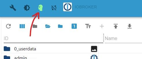

                              Weil du den Expertenmodus aktiviert hast.

                                  Bei mir gehen nur die mit Unterstrich am Anfang.
                                  Wenn man das _learn Button aktiviert, sollte am Broadlink eine rote LED angehen.
                                  Zudem fällt mir auf, das die Temp bei dir 0 °C ist. Ist der Braodlink überhaupt mit dem Adapter richtig verbunden?

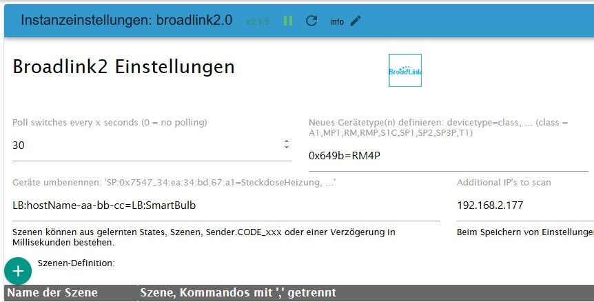

                                      @deta , ich habe die Einstellungen übernommen, wie sie mir angeboten wurden.
                                      btw.: wenn er ein RF-Code nicht erkennen kann, lernt er auch nichts. Schon mal den grünen Text gelesen, der oben erscheint beim anlernen. Man kann die Spalten auseinander ziehen.
                                      • D
                                        deta Most Active @ESP8266 last edited by
                                        @esp8266 Warum steht bei dir RM4 ist doch keiner oder? Hast du eine RM4? Bei mir ist da nichts drinnen.
                                        /bb5280d6-6b21-474e-8658-c86c8d31d109-grafik.png
                                        ESP8266 1 Reply Last reply Reply Quote 0
                                        • ESP8266
                                          ESP8266 @deta last edited by ESP8266
                                          @deta , weil ich ein RM4 habe. Bitte nochmals mein voriegenden Beitrag lesen.
                                          Bei dir fehlt der Device Eintrag, du wurdest schonmal drauf hingewiesen.
