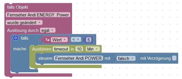

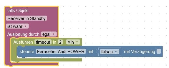

        @kellerkind-86
        Was ist bei dir ein "Hauptschalter"? Ich habe das mit einer ESP-Steckdose @Tasmota gelöst, die Strom messen kann. Dann kleines Blockly gebaut. Das schaltet die Steckdose nach 10 Minuten aus, wenn weniger als 5 Watt anliegen (müßtest du anpassen). Das passiert, sobald mein Receiver in Standby geht / aus ist und somit über HDMI alle anderen Geräte in Standby schickt.
        Du kannst das auch mit dem enigma2-Adapter machen und dort den Datenpunkt für Standby abgreifen. 👇

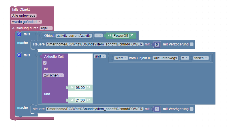

                    hab jetzt mal sowas geblockt..
                    aber ganz zufrieden bin ich noch nicht..
                    mal sehen
