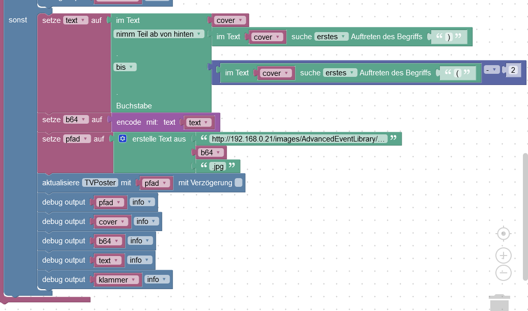

    Wo liegt mein denkfehler?
    Möchte aus einenm Text die Klammer samt inhalt entfernen, klappt auch soweit. Aber wenn der Text keine Klammer hat wird der ganzen Text entfernt.
    Textbeispiel
    in aller freundschaft - die jungen ärzte (352)
    javascript.0 (605) script.js.common.smarthome.TVCover: in aller freundschaft - die jungen ärzte
    notruf hafenkante

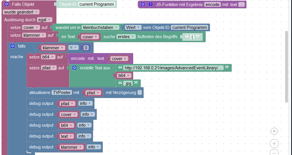

      So funktioniert es jetzt
      • Chris76eC Chris76e
