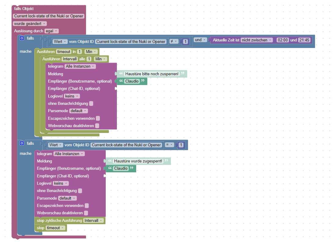

    Hallo Leute
    Habe mir ein Blockly geschrieben aber leider funktioniert es nicht ganz nach Wunsch:
    Es sollte mir eine Nachricht per Telegramm zugestellt werden, wenn die Türe um 21:45 noch nicht zugesperrt ist und dies soll sich dann alle 10 Minuten wiederholen bis die Türe geschlossen wird. Dies aber auch nur zwischen 21:45 und 02:00 Uhr.

      @vazi Bitte auch einen Screenshot vom Blockly einstellen

        @djmarc75
        • ? Ein ehemaliger Benutzer
          @djmarc75

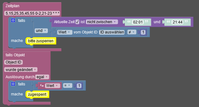

          @vazi mit einem Cron als Trigger die Abfrage ob offen ist und einem zweiten Trigger direkt auf das Nuki wenn geschlossen wurde
          so z.B.
            so z.B.

            @djmarc75
            Vielen Dank für die prompte Antwort und Lösung. Soweit sieht es gut aus... was ich noch nicht ganz hinbekommen habe, ist der Crown.... Kannst Du mir diesen bitte noch als Code noch ausgeben? Habe bis jetzt noch nicht viel Erfahrung mit Crown und selten bzw. in dieser Form noch nie angewandt. Dankeschön.

              @vazi hier mal zum Importieren ;)
              Anpassen musste natürlich die IDs usw

              • DJMarc75D DJMarc75
                 <block type="schedule" id=";$iEJk[b^zK*K|)+5Co+" x="-362" y="-137">
                   <field name="SCHEDULE">5,15,25,35,45,55 0-2,21-23 * * *</field>
                   <statement name="STATEMENT">
                     <block type="controls_if" id="saTR6eBl8i0]K9PfthnU">
                       <value name="IF0">
                         <block type="logic_operation" id="A-|:QhE,!~GR*xj-CeHG" inline="false">
                           <field name="OP">AND</field>
                           <value name="A">
                             <block type="time_compare_ex" id="5Qv#GAjP+aD;QOX=Lno!">
                               <mutation xmlns="http://www.w3.org/1999/xhtml" end_time="true" actual_time="true"></mutation>
                               <field name="USE_ACTUAL_TIME">TRUE</field>
                               <field name="OPTION">not between</field>
                               <value name="START_TIME">
                                 <shadow type="text" id="WR50Cz|C3$//Cq]d./o}">
                                   <field name="TEXT">02:01</field>
                                 </shadow>
                               </value>
                               <value name="END_TIME">
                                 <shadow type="text" id="GthHb=n0F7?A*?Zn6KIt">
                                   <field name="TEXT">21:44</field>
                                 </shadow>
                               </value>
                             </block>
                           </value>
                           <value name="B">
                             <block type="logic_compare" id="fz[E9=vKN%n8mNjvDYF6">
                               <field name="OP">NEQ</field>
                               <value name="A">
                                 <block type="get_value" id="JO^+*qPVrea0vr8KgNeu">
                                   <field name="OID">ID auswählen</field>
                                 </block>
                               </value>
                               <value name="B">
                                 <block type="math_number" id=",%]]^FZkJ?aYg]PMJ~b+">
                                   <field name="NUM">1</field>
                                 </block>
                               </value>
                             </block>
                           </value>
                         </block>
                       </value>
                       <statement name="DO0">
                         <block type="comment" id="z1!I3_*w6tqbv7ZVo*H0">
                           <field name="COMMENT">bitte zusperren</field>
                         </block>
                       </statement>
                     </block>
                   </statement>
                   <next>
                     <block type="on" id="^gR)CJk]V~b_UZL%]iZ]">
                         <block type="controls_if" id="!1=#$QWTpX0O!29Qa,8g">
                           <value name="IF0">
                             <block type="logic_compare" id="K[FTf:AkMPEN*+bCg}YV">
                               <field name="OP">EQ</field>
                               <value name="A">
                                 <block type="on_source" id="uF,S4KVkmWs:ep}:::NO">
                                 </block>
                               </value>
                               <value name="B">
                                 <block type="math_number" id="F^X~I#0b6]fk:)UF8#Uq">
                                 </block>
                               </value>
                             </block>
                           </value>
                             <block type="comment" id="FuM!Pr`aFHUYs12;U@[b">
                               <field name="COMMENT">zugesperrt</field>
                             </block>
                           </statement>
                         </block>
                       </statement>
                     </block>
                   </next>
                 </block>
                </xml>
                ? Offline
                ? Offline
                @djmarc75
                Super, vielen herzlichen Dank. Werde es heute Abend testen.
                Update, 20.10.23: Funktioniert einwandfrei! TOP! Herzlichen Dank djmarc75👍
                Gruss
                Vazi
