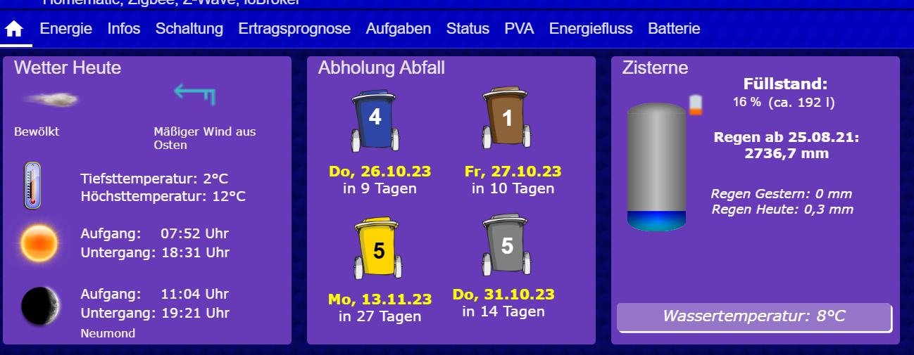

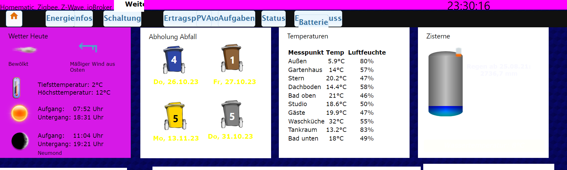

    Mein aktuelles Problem ist die Menüleiste, die auf dem Tablet unter VIS1 so aussieht:
    und das wurde jetzt daraus:

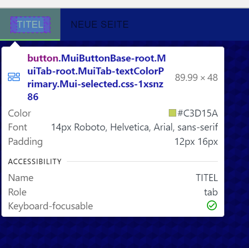

                Das Navigationsmenü, dass unter den Seiteneinstellungen aktiviert und formatiert werden kann, würde ich gern bezüglich Farben (Schrift, aktiv, inaktiv) modifizieren. Ich vermute, dass dies mit CSS geht.
                Was ich bisher herausgefunden habe und was sich temporär ändern ließ (FF-Entwicklerkonsole):
                Als Anfängerin sind ab diesem Punkt meine Kenntnisse unzureichend und ich weiß nicht, wie ich das hinbekommen, dass die Nav-Tabs die von mir gewünschten Farben bekommen.

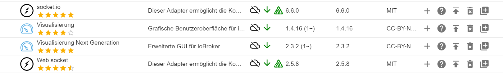

                              Ich stelle meine Frage zu den VIS-2-Versionen mal hier:
                              Im Repo stable (mein Produktivsystem) wird mir diese VIS-Version angeboten (Infotext identisch beta-Version):
                              Im Repo beta (meine Testumgebung) diese:
                              Verstehe ich das richtig: v2.1.5 ist damit nutzbare Endversion und kann im Produktivsystem installiert werden, wohingegen v2.5.0 noch weiter an den Feinheiten gearbeitet wird?
