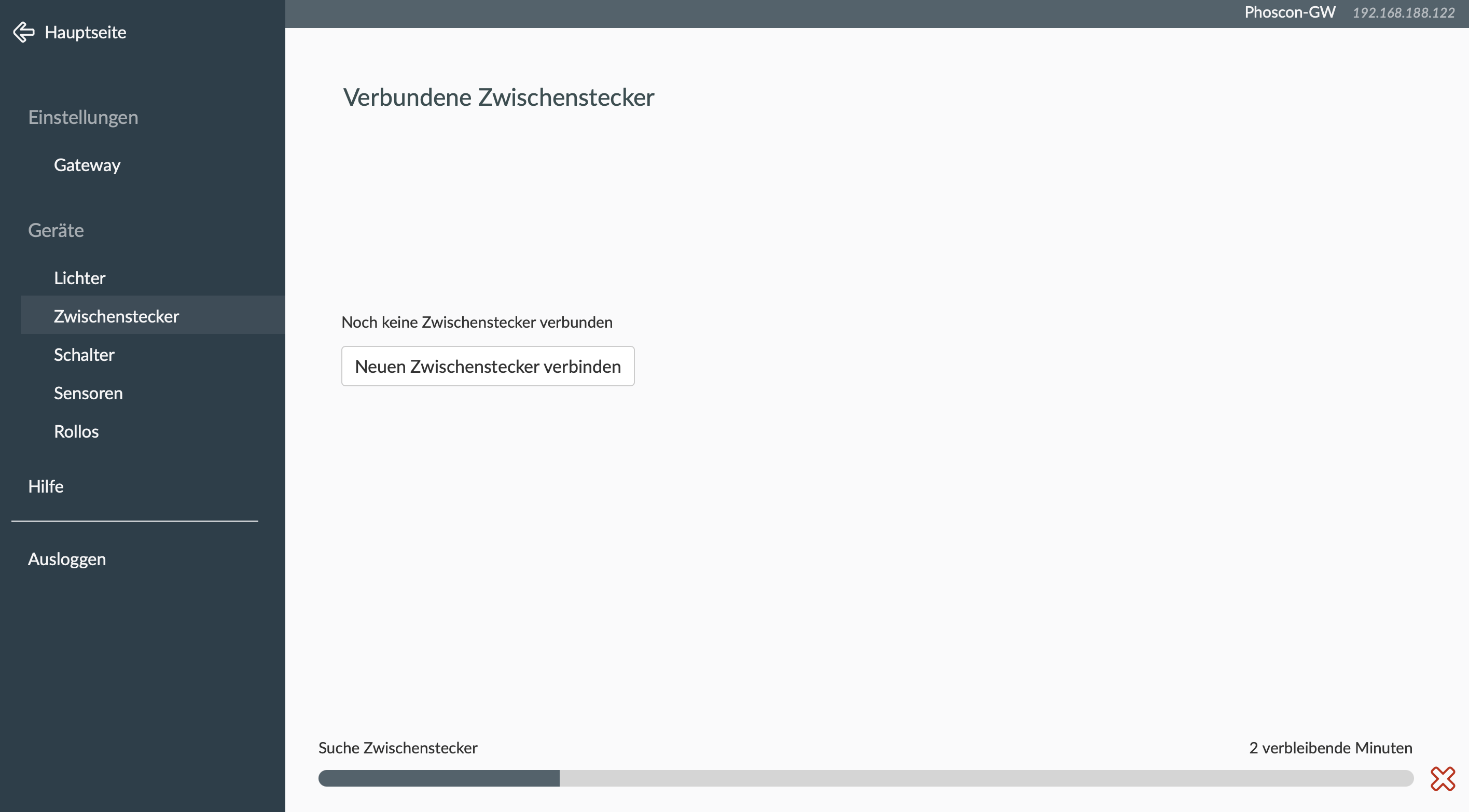

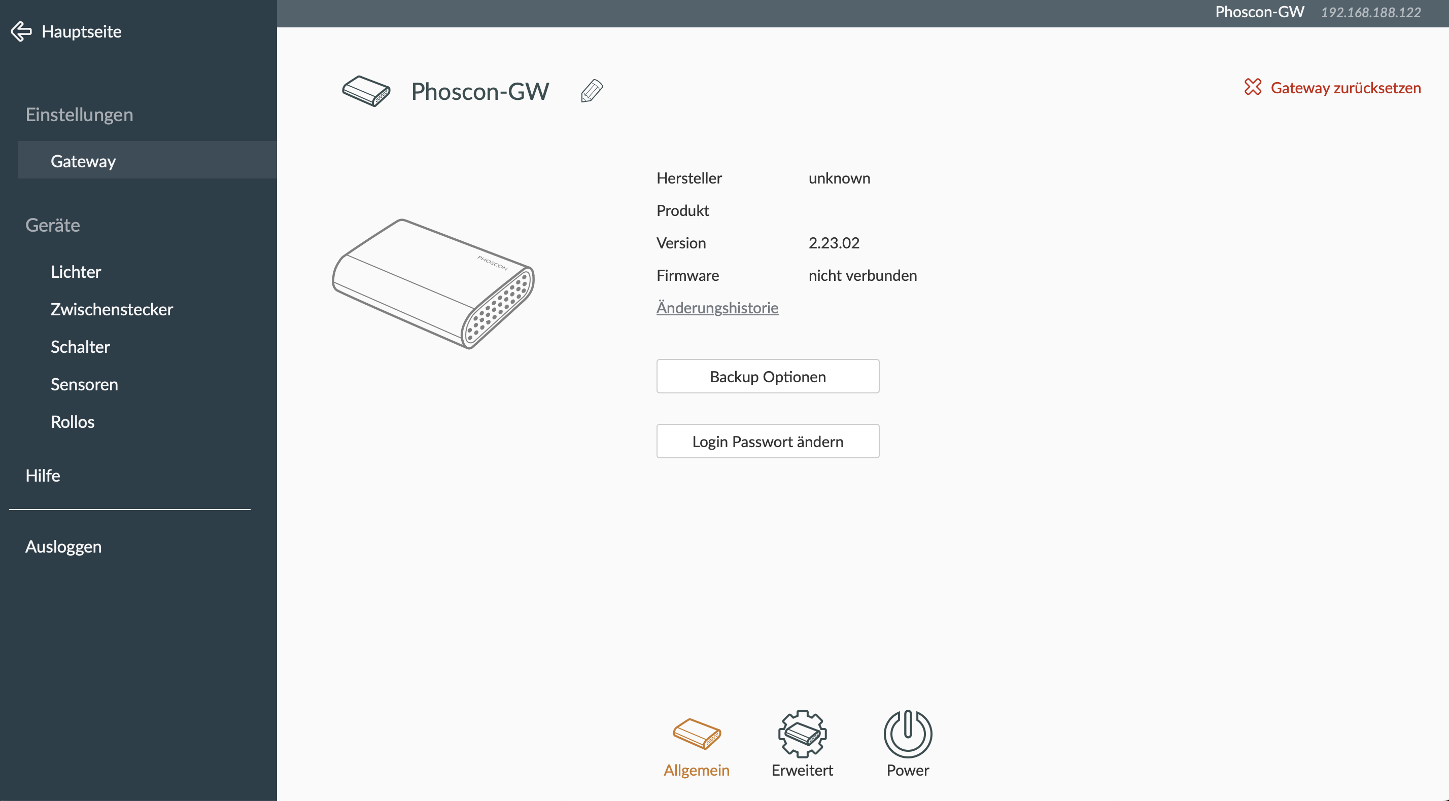

    Der Conbee II hatte auch immer die Berechtigung verloren, von daher hab ich ihn nach Anleitung mit mknod dauerhaft angebunden.
    Edith sagt:
    Der Zwischenstecker wird aber nicht gefunden - er ist zurückgesetzt und blinkt:
    Edith nochmal - der Stick scheint auch nicht verbunden zu sein - normalerweise zeigt er auch das Bild eines USB-Sticks und nicht dieses seltsame Bild:

                        • G guitardoc
                          @dp20eic Das hatte ich doch aber geschrieben: https://forum.iobroker.net/post/1062710
                          Ich denke, dass die Rechte durch das Helperscript nicht richtig gesetzt sind:
                          mn@deconz:~$ lsusb
                          Bus 002 Device 001: ID 1d6b:0003 Linux Foundation 3.0 root hub
                          Bus 001 Device 005: ID 1cf1:0030 Dresden Elektronik ZigBee gateway [ConBee II]
                          Bus 001 Device 003: ID 8087:0026 Intel Corp. AX201 Bluetooth
                          Bus 001 Device 001: ID 1d6b:0002 Linux Foundation 2.0 root hub
                          mn@deconz:~$ ls -l /dev
                          total 0
                          crwx------ 1 root tty  136, 0 Oct 22 13:09 console
                          lrwxrwxrwx 1 root root     11 Oct 22 13:09 core -> /proc/kcore
                          lrwxrwxrwx 1 root root     13 Oct 22 13:09 fd -> /proc/self/fd
                          crw-rw-rw- 1 root root   1, 7 Oct 22 13:09 full
                          drwxr-xr-x 2 root root      0 Oct 22 13:09 hugepages
                          lrwxrwxrwx 1 root root     12 Oct 22 13:09 initctl -> /run/initctl
                          lrwxrwxrwx 1 root root     28 Oct 22 13:09 log -> /run/systemd/journal/dev-log
                          drwxrwxrwt 2 root root     40 Oct 22 13:09 mqueue
                          crw-rw-rw- 1 root root   1, 3 Oct 22 13:09 null
                          crw-rw-rw- 1 root root   5, 2 Oct 22 13:28 ptmx
                          drwxr-xr-x 2 root root      0 Oct 22 13:09 pts
                          crw-rw-rw- 1 root root   1, 8 Oct 22 13:09 random
                          drwxr-xr-x 3 root root     60 Oct 22 13:09 serial
                          drwxrwxrwt 2 root root     40 Oct 22 13:09 shm
                          lrwxrwxrwx 1 root root     15 Oct 22 13:09 stderr -> /proc/self/fd/2
                          lrwxrwxrwx 1 root root     15 Oct 22 13:09 stdin -> /proc/self/fd/0
                          lrwxrwxrwx 1 root root     15 Oct 22 13:09 stdout -> /proc/self/fd/1
                          crw-rw-rw- 1 root root   5, 0 Oct 22 13:09 tty
                          crw------- 1 root tty  136, 1 Oct 22 13:09 tty1
                          crw--w---- 1 root tty  136, 2 Oct 22 13:09 tty2
                          c--------- 0 root root 166, 0 Oct 22 13:09 ttyACM0
                          ---------- 1 root root      0 Oct 22 13:09 ttyACM1
                          ---------- 1 root root      0 Oct 22 13:09 ttyUSB0
                          ---------- 1 root root      0 Oct 22 13:09 ttyUSB1
                          crw-rw-rw- 1 root root   1, 9 Oct 22 13:09 urandom
                          crw-rw-rw- 1 root root   1, 5 Oct 22 13:09 zero
                          mn@deconz:~$ ls -l /dev/ttyACM0
                          c--------- 0 root root 166, 0 Oct 22 13:09 /dev/ttyACM0
                          mn@deconz:~$

                              root@deconz:~# ls -la /dev/ttyACM*
                              crw-rw-rw- 1 root dialout 166, 0 Oct 22 13:38 /dev/ttyACM0
                              crw-rw-rw- 1 root dialout 166, 1 Oct  7 12:55 /dev/ttyACM1
                              Auf die Oberfläche komme ich auch, da ich die Hardware nicht habe, kann ich da nichts weiter testen.
                              So und so sieht es aus, wenn ich mittel Priviliged installiere
                              crw-rw-rw- 1 root dialout 166, 0 Oct 22 13:53 /dev/ttyACM0
                              Bei mir wird es soweit identisch installiert, ob das dann auch funktioniert, kann ich mangels Hardware nicht testen.
                              Dann nochmals von vorn, wie sieht es auf dem Host (PVE) aus?
                              Schritt 1: das Device auf dem Host (PVE) identifizieren
                              root@pve:~# lsusb
                              Hier ist Bus u. Device relevant!
                              root@pve:~# ls -la /dev/bus/usb/<bus>/<device>
                              root@pve:~# ls -la /dev/serial/by-id/
                              root@pve:~# ls -la /dev/ttyACM*
                              VG
                              Bernd
                              G 1 Reply Last reply

                                So sieht das bei mir auf dem Host aus:
                                root@proxmox:~# lsusb
                                Bus 001 Device 007: ID 1cf1:0030 Dresden Elektronik ZigBee gateway [ConBee II]
                                root@proxmox:~# ls -la /dev/bus/usb/001/007
                                crw-rw-r-- 1 root root 189, 6 Oct 22 14:12 /dev/bus/usb/001/007
                                root@proxmox:~# ls -la /dev/serial/by-id/
                                total 0
                                drwxr-xr-x 2 root root 60 Oct 22 14:12 .
                                drwxr-xr-x 4 root root 80 Oct 22 14:12 ..
                                lrwxrwxrwx 1 root root 13 Oct 22 14:12 usb-dresden_elektronik_ingenieurtechnik_GmbH_ConBee_II_DE2285504-if00 -> ../../ttyACM0
                                root@proxmox:~# ls -la /dev/ttyACM*
                                crw-rw---- 1 root dialout 166, 0 Oct 22 14:12 /dev/ttyACM0
                                root@proxmox:~#
                                ? 1 Reply Last reply

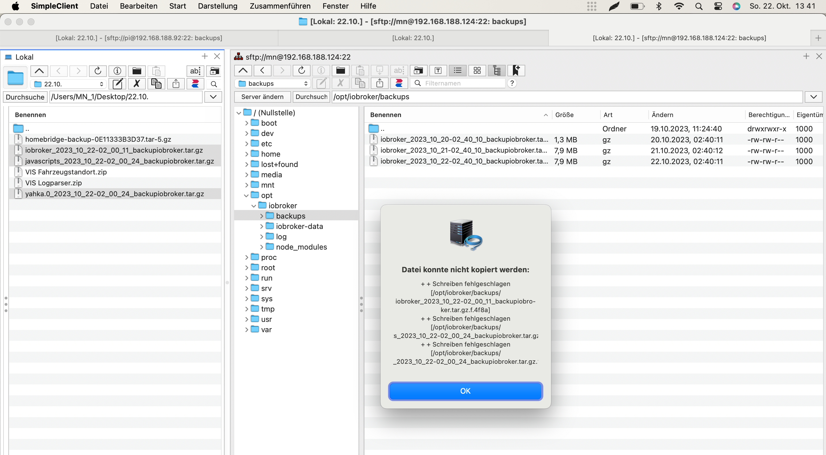

                                  ? Offline
                                  ? Offline
                                  A Former User
                                  wrote on last edited by
                                  #57
                                  @guitardoc sagte in Umzug von Raspi auf Proxmox:
                                  Vermutlich ist das wieder eine Frage der Berechtigungen...
                                  Moin,
                                  Du hast Dich mit Deinem User mn per sftp angemeldet?
                                  Ist der User auch in der Gruppe -> iobroker?
                                  # id mn
                                  Wie sehen die rechte des Verzeichnisses aus?
                                  # ls -la /opt/iobroker
                                  VG
                                  Bernd

                                    Vermutlich passt das nicht:
                                    mn@iobroker:~$ id mn
                                    uid=1001(mn) gid=1001(mn) groups=1001(mn),27(sudo),100(users)
                                    mn@iobroker:~$ ls -la /opt/iobroker
                                    total 296
                                    drwxrwxr-x+   6 iobroker iobroker   4096 Oct 19 11:24 .
                                    drwxr-xr-x    3 root     root       4096 Oct 19 11:22 ..
                                    -rw-rwxr--+   1 iobroker iobroker    155 Oct 19 11:22 .npmrc
                                    -rwxrwxrwx+   1 iobroker iobroker    133 Oct 19 11:24 INSTALLER_INFO.txt
                                    drwxrwxr-x+   2 iobroker iobroker   4096 Oct 22 02:40 backups
                                    lrwxrwxrwx    1 iobroker iobroker     22 Oct 19 11:24 iob -> /opt/iobroker/iobroker
                                    -rwxrwxr-x+   1 iobroker iobroker    701 Oct 19 11:24 iobroker
                                    drwxrwxr-x+   7 iobroker iobroker   4096 Oct 22 13:09 iobroker-data
                                    drwxrwxr-x+   2 iobroker iobroker   4096 Oct 22 13:09 log
                                    drwxrwxr-x+ 469 iobroker iobroker  20480 Oct 20 14:06 node_modules
                                    -rw-rwxr--+   1 iobroker iobroker 245343 Oct 20 14:06 package-lock.json
                                    -rw-rwxr--+   1 iobroker iobroker    400 Oct 20 14:06 package.json
                                    mn@iobroker:~$
                                    Thomas BraunT ? 2 Replies Last reply

                                      @guitardoc
                                      sudo usermod -a -G iobroker,dialout mn
                                        Moin,
                                        ich bin mir nicht mehr sicher, ist schon ~ 2 Jahre her, aber die Rechte stimmen nicht und die kommen standardmäßig von der udev rule -> /usr/lib/udev/rules.d/50-udev-default.rules, an der kann/darf man nichts verändern, denn die würde bei einem Update wieder überschrieben, Du musst Dir eine eigene udev rule schreiben, ich habe mir das damals recht einfach gemacht, indem ich unter /etc/udev/rules.d/ meine eigene angelegt habe, die mit einer höheren Nummer als unter /usr/lib/udev/rules.d anfängt, mit dem Inhalt, auf dem Host(PVE) erstellen
                                        # nano /etc/udev/rules.d/65-add-myusb.rules
                                        KERNEL=="ttyUSB[0-9]*",MODE="0666"
                                        KERNEL=="ttyACM[0-9]*",MODE="0666"
                                        Damit werden die Rechte auf crw-rw-rw- geändert.
                                        Anschließend, muss udev neu eingelesen werden, das kannst Du mit einem kompletten Proxmox reboot machen, oder
                                        # udevadm control --reload-rules && udevadm trigger
                                        VG
                                        Bernd

                                          @thomas-braun said in Umzug von Raspi auf Proxmox:
                                          @guitardoc
                                          Das hat funktioniert, Danke!
                                          1 Reply Last reply
