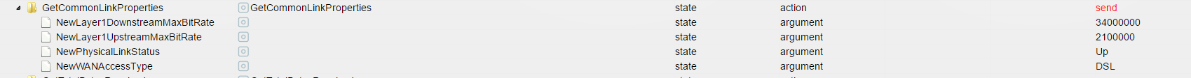

      Ich möchte mittels UPNP Adapter meine Fritzbox abfragen das läuft auch soweit.
      Das ganze möchte nun auf meinem TAB per Vis anzeigen lassen das die Leitung "UP" 1901_kabel_up.png ist dieses wird mir auch in den Objekten angezeigt siehe Anhang.
      Dann würde ich das gerne per Bild mit ROT/GRÜN Hintergrund anzeigen lassen.
      Bisher habe ich dafür Metro-Tile-bool benutzt doch der kann nur Ture oder False nich UP oder Down.
      Wie könnte ich das lösen?
      Gibt es da ein Widget für?
      MFG Maggi

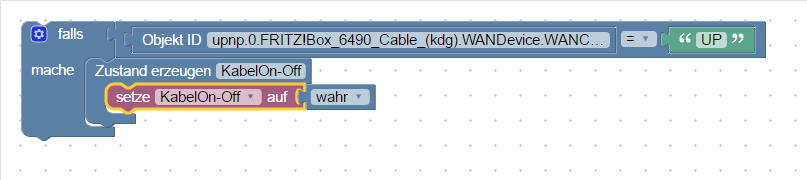

          Was wäre wenn man mittels Script aus dem UP einen Zustand erzeugt.
          Das hatte ich eben versucht aber 1901_kabel_on-off.png .
          Aber ich finde dann kein Objekt oder Zustand der eben so heisst.
          Weil dann könnte man es per true und false machen.
          MFG Maggi
