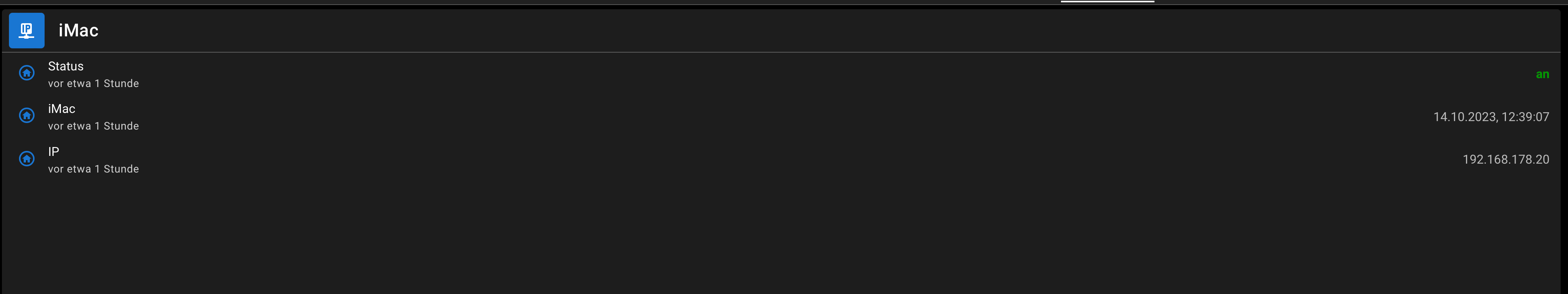

            @mcu So sieht es jetzt bei mir aus:
            Gibt es eine Möglichkeit den oberen Bereich den Hintergrund farbig zu verändern, sodass sich die Zugehörigkeit besser erkennen lässt. ch meine da wo die Gerätebezeichnung steht, also iPad, FritzBox etc.
            Falls ja, wie mache ich das?

              MCU
              #34
              @damrak2022 So?
              .jarvis-widget-20f32ee7-60f1-448c-9aa8-851958a44fec .jarvis-widget-header {
              	background-color: red;

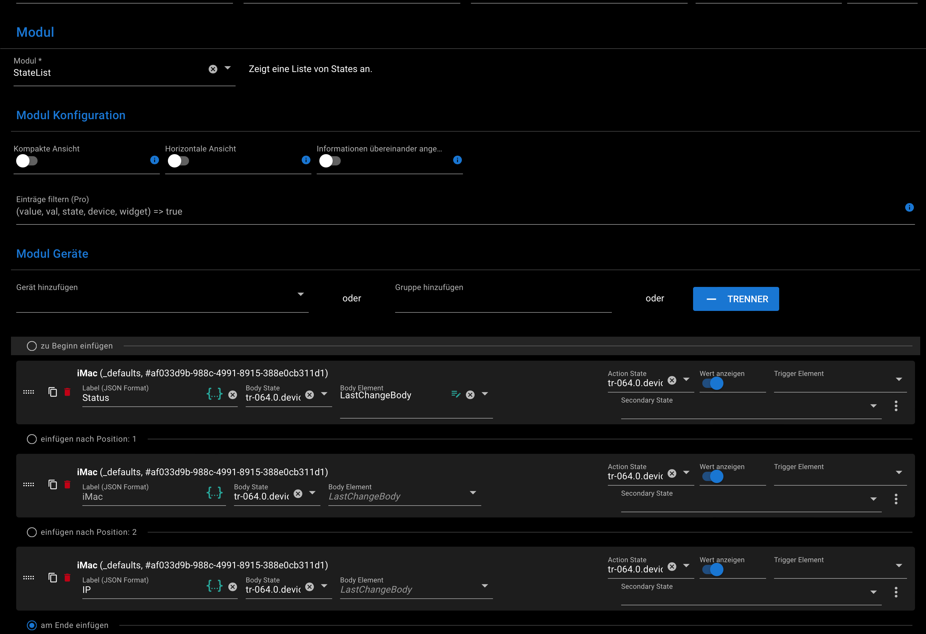

                  MCU
                  #36
                  @damrak2022 Du musst dir von allen Widgets die ID holen. Und dann in Styles den zugehörigen Eintrag erstellen.
                  • auf ein Widget gehen -> Stift klicken -> WidgetId -> markieren und STRG+C (kopieren)
                  • Dann den zugehörigen Eintrag in Styles erstellen
                  Damrak2022D 2 Antworten Letzte Antwort

                            @mcu So, nachdem ich nun die Pro Version habe, wollte ich meine Werte wie Puls, Systole usw. vernünftig darstellen. Ich habe auch in der Hilfe geschaut, aber ich gebe zu, das ich es nicht verstehe.
                            Wie bekomme ich die vorliegenden Werte von Withings 120000 Systole oder 82000 Puls nun als 120 und 82 dargestellt?
                            Was muss ich da in den Datenpunkteigenschaften eingeben?
                            Mit besten Grüßen
                            Andy
                              MCU
                              #42
                              @damrak2022 Versuch es hiermit.
                              {"value": "val => parseInt(val/1000)"}
