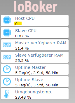

        michihorn
        schrieb am zuletzt editiert von michihorn
        @glasfaser sagte in Binding in Materialdesign-Icon List:
        @michihorn
        z.B.
        https://forum.iobroker.net/post/683547
        Nööö das haut nicht hin
        {val:system.host.master.cpu; val>=60&&val<80? "#ff0000": val>=81? : "##00ff00"}

              @michihorn sagte in Binding in Materialdesign-Icon List:
              Der Wert ist 0 von der CPU ... oder was meinst du , erst ab 60 passiert was

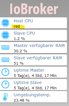

                  michihorn
                  {val:system.host.master.cpu; val:> =60&&val<80? "#ff0000": val>=81? : "##00ff00"}
                  du hast ein Doppelpunkt eingebaut nach val
                  so :
                  {val:system.host.master.cpu; val>=60&&val<80? "#ff0000": val>=81? "red": "##00ff00"}
                  Habe das mal so übernommen, siehe das Ergebnis:

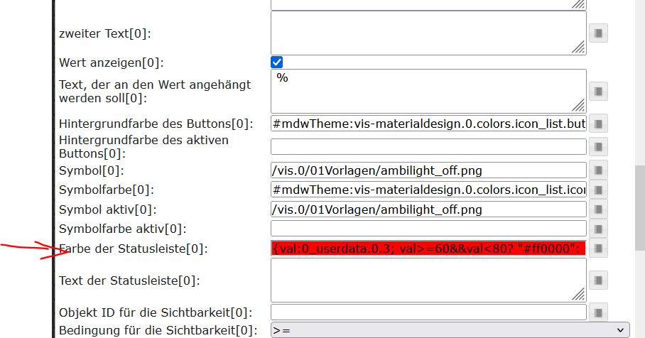

                    @michihorn
                    Ahhh ... jetzt weiß ich was du falsch machst .
                    das Binding kommt im Register Farbe rein , vom Widget , es ändert nur die Farbe .
                    Der Wert selber wird mit dem Binding geholt und das ist so richtig , wie du auch geschrieben hast

                      michihorn
                      @michihorn
                      das Binding kommt im Register Farbe rein , vom Widget .
                      Dachte ich mir schon, ist aber doof, weil die Formatierung das für alle Listenelemente gilt. Bleibt die einzige möglichkeit die Listen Elemente zu teilen, CPU separat anlegen und formatieren, MEM separat anlegen und formatieren, dass wollte ich eigentlich umgehen.

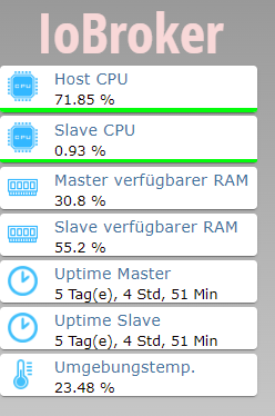

                              {val:system.host.master.cpu; val>=0&&val<85? "#03fc0b": val>=86? "red": "#fc0320"}
                              Ich habe nun doch die entsprechenden Elemente mit der Statusleite formatiert. Im Spoiler ist das gesamte Widget:
                              [{"tpl":"tplVis-materialdesign-Icon-List","data":{"g_fixed":false,"g_visibility":false,"g_css_font_text":false,"g_css_background":false,"g_css_shadow_padding":false,"g_css_border":false,"g_gestures":false,"g_signals":false,"g_last_change":false,"visibility-cond":"==","visibility-val":1,"visibility-groups-action":"hide","wrapItems":"true","vibrateOnMobilDevices":"50","listLayout":"card","itemLayout":"horizontal","buttonLayout":"square","autoLockAfter":"10","lockIconTop":"5","lockIconLeft":"5","lockFilterGrayscale":"30","lockApplyOnlyOnImage":"true","listItemDataMethod":"inputPerEditor","countListItems":"6","listType0":"buttonState","showValueLabel0":false,"listType1":"buttonState","showValueLabel1":false,"signals-cond-0":"==","signals-val-0":true,"signals-icon-0":"/vis/signals/lowbattery.png","signals-icon-size-0":0,"signals-blink-0":false,"signals-horz-0":0,"signals-vert-0":0,"signals-hide-edit-0":false,"signals-cond-1":"==","signals-val-1":true,"signals-icon-1":"/vis/signals/lowbattery.png","signals-icon-size-1":0,"signals-blink-1":false,"signals-horz-1":0,"signals-vert-1":0,"signals-hide-edit-1":false,"signals-cond-2":"==","signals-val-2":true,"signals-icon-2":"/vis/signals/lowbattery.png","signals-icon-size-2":0,"signals-blink-2":false,"signals-horz-2":0,"signals-vert-2":0,"signals-hide-edit-2":false,"lc-type":"last-change","lc-is-interval":true,"lc-is-moment":false,"lc-format":"","lc-position-vert":"top","lc-position-horz":"right","lc-offset-vert":0,"lc-offset-horz":0,"lc-font-size":"12px","lc-font-family":"","lc-font-style":"","lc-bkg-color":"","lc-color":"","lc-border-width":"0","lc-border-style":"","lc-border-color":"","lc-border-radius":10,"lc-zindex":0,"maxItemsperRow":"2","itemGaps":"2","verticalIconContainerHeight":"30","listType2":"buttonState","showValueLabel2":false,"subLabelFontSize":"14","oid0":"system.host.master.cpu","label0":"Host CPU","listImage0":"/vis.0/main/img/0_userdata.0/cpu.png","valueAppendix0":"","oid1":"system.host.slave.cpu","listImage1":"/vis.0/main/img/0_userdata.0/cpu.png","label1":"Slave CPU","oid2":"system.host.master.mem","label2":"Master verfügbarer RAM","valueAppendix2":"","listType3":"buttonState","showValueLabel3":false,"oid3":"system.host.slave.mem","valueAppendix3":"","label3":"Slave verfügbarer RAM","listImage3":"/vis.0/main/img/0_userdata.0/ram.png","listImage2":"/vis.0/main/img/0_userdata.0/ram.png","listType4":"buttonState","showValueLabel4":false,"listType5":"buttonState","showValueLabel5":false,"listType6":"buttonState","showValueLabel6":false,"listType7":"buttonState","showValueLabel7":false,"oid4":"system.host.master.uptime","label4":"Uptime Master","listImage4":"/vis.0/main/img/0_userdata.0/material/clock.png","listImageActive4":"/vis.0/main/img/0_userdata.0/error-icon-25248.pngata.0/OK.png","listImage5":"/vis.0/main/img/0_userdata.0/material/clock.png","label5":"Uptime Slave","listImage6":"/vis.0/main/img/0_userdata.0/material/temp.png","listImage7":"/vis.0/main/img/0_userdata.0/OK.png","listImageActive5":"/vis.0/main/img/0_userdata.0/error-icon-25248.png","listImageActive6":"/vis.0/main/img/0_userdata.0/error-icon-25248.png","listImageActive7":"/vis.0/main/img/0_userdata.0/error-icon-25248.png","label7":"HM-IP","label6":"Umgebungstemp.","listImageActive0":"/vis.0/main/img/0_userdata.0/error-icon-25248.png","titleLayout":"headline6","containerBackgroundColor":"#mdwTheme:vis-materialdesign.0.colors.icon_list.background","itemBackgroundColor":"#mdwTheme:vis-materialdesign.0.colors.icon_list.background_items","buttonColorPress":"","labelFontSize":"-4","labelFontFamily":"Verdana, Geneva, sans-serif","labelFontColor":"#mdwTheme:vis-materialdesign.0.colors.icon_list.text","subLabelFontFamily":"Verdana, Geneva, sans-serif","subLabelFontColor":"#0f0000","valueFontSize":"#mdwTheme:vis-materialdesign.0.fontSizes.icon_list.value","valueFontFamily":"Verdana, Geneva, sans-serif","valueFontColor":"#000000","showScrollbar":"true","titleFontFamily":"#mdwTheme:vis-materialdesign.0.fonts.card.title","colorBackground":"#mdwTheme:vis-materialdesign.0.colors.card.background","colorTitleSectionBackground":"#mdwTheme:vis-materialdesign.0.colors.card.background_title","colorTextSectionBackground":"#mdwTheme:vis-materialdesign.0.colors.card.background_body","colorTitle":"#mdwTheme:vis-materialdesign.0.colors.card.title","lockIconColor":"#mdwTheme:vis-materialdesign.0.colors.icon_list.lock_icon","buttonBgColor0":"#mdwTheme:vis-materialdesign.0.colors.icon_list.button","listImageColor0":"#mdwTheme:vis-materialdesign.0.colors.icon_list.icon","visibilityCondition0":"==","buttonBgColor1":"#mdwTheme:vis-materialdesign.0.colors.icon_list.button","listImageColor1":"#mdwTheme:vis-materialdesign.0.colors.icon_list.icon","visibilityCondition1":"==","buttonBgColor2":"#mdwTheme:vis-materialdesign.0.colors.icon_list.button","listImageColor2":"#mdwTheme:vis-materialdesign.0.colors.icon_list.icon","visibilityCondition2":"==","buttonBgColor3":"#mdwTheme:vis-materialdesign.0.colors.icon_list.button","listImageColor3":"#mdwTheme:vis-materialdesign.0.colors.icon_list.icon","visibilityCondition3":"==","buttonBgColor4":"#mdwTheme:vis-materialdesign.0.colors.icon_list.button","listImageColor4":"#mdwTheme:vis-materialdesign.0.colors.icon_list.icon","visibilityCondition4":"==","buttonBgColor5":"#mdwTheme:vis-materialdesign.0.colors.icon_list.button","listImageColor5":"#mdwTheme:vis-materialdesign.0.colors.icon_list.icon","visibilityCondition5":"==","buttonBgColor6":"#mdwTheme:vis-materialdesign.0.colors.icon_list.button","listImageColor6":"#mdwTheme:vis-materialdesign.0.colors.icon_list.icon","visibilityCondition6":"==","buttonBgColor7":"#mdwTheme:vis-materialdesign.0.colors.icon_list.button","listImageColor7":"#mdwTheme:vis-materialdesign.0.colors.icon_list.icon","visibilityCondition7":"==","oid5":"system.host.master.uptime","oid6":"zigbee.0.00158d0001e09bc7.temperature","oid7":"system.adapter.hm-rpc.2.connected","iconHeight":"30","usePercentOfRow1":"0","subLabel0":"{system.host.master.cpu} %","clickSoundVolume":"0.5","labelFontColorSelected":"#mdwTheme:vis-materialdesign.0.colors.icon_list.text_selected","subLabelFontColorSelected":"#mdwTheme:vis-materialdesign.0.colors.icon_list.subText_selected","alignment":"flex-start","header_height":"60","header_padding_left":"16","header_padding_right":"16","header_padding_top":"6","header_padding_bottom":"20","headerTextColor":"#mdwTheme:vis-materialdesign.0.colors.icon_list.header","headerTextSize":"#mdwTheme:vis-materialdesign.0.fontSizes.icon_list.header","headerFontFamily":"#mdwTheme:vis-materialdesign.0.fonts.icon_list.header","headerImage":"head","headerImageColor":"#mdwTheme:vis-materialdesign.0.colors.icon_list.header_icon","usePercentOfRow0":"0","subLabel1":"{system.host.slave.cpu} %","subLabel2":"{system.host.master.mem} %","subLabel3":"{system.host.slave.mem} %","subLabel4":"{0_userdata.0.System.Uptime_Master}","subLabel5":"{0_userdata.0.System.Uptime_Slave}","visibilityConditionValue0":"","usePercentOfRow4":"0","subLabel6":"{zigbee.0.00158d0001e09bc7.temperature} %","horizontalIconContainerWidth":"-30","iconItemMinHeight":"30","readOnly0":true,"statusBarColor0":"{val:system.host.master.cpu; val>=0&&val<85? "#03fc0b": val>=86? "red": "#fc0320"}","statusBarColorActive0":"","visibilityOid0":"","lockEnabled0":false,"readOnly1":true,"readOnly2":true,"readOnly3":true,"readOnly4":true,"readOnly5":true,"statusBarColor1":"{val:system.host.slave.cpu; val>=0&&val<85? "#03fc0b": val>=86? "red": "#fc0320"}","statusBarColor2":"{val:system.host.master.mem; val>=21? "#03fc0b": val<=20? "red": "#fc0320"}","statusBarColor3":"{val:system.host.slave.mem; val>=21? "#03fc0b": val<=20? "red": "#fc0320"}","statusBarColor6":"{val:zigbee.0.00158d0001e09bc7.temperature; val<=38? "#03fc0b": val<=39? "red": "#fc0320"}"},"style":{"left":"5px","top":"571px","z-index":"5","width":"264px","height":"355px"},"widgetSet":"materialdesign"}]
