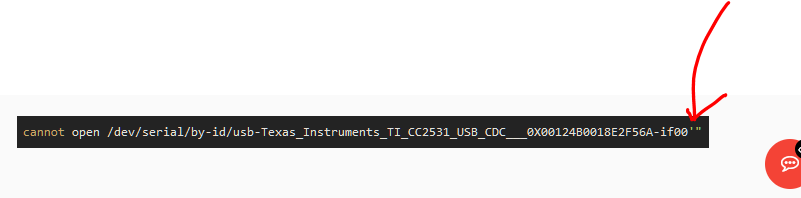

    2023-10-10 19:48:18.138 - error: zigbee.0 (17514) Starting zigbee-herdsman problem : "Error while opening serialport 'Error: Error: No such file or directory, cannot open /dev/serial/by-id/usb-Texas_Instruments_TI_CC2531_USB_CDC___0X00124B0018E2F56A-if00'"
    2023-10-10 19:48:18.140 - error: zigbee.0 (17514) Failed to start Zigbee
    2023-10-10 19:48:18.140 - error: zigbee.0 (17514) Error herdsman start

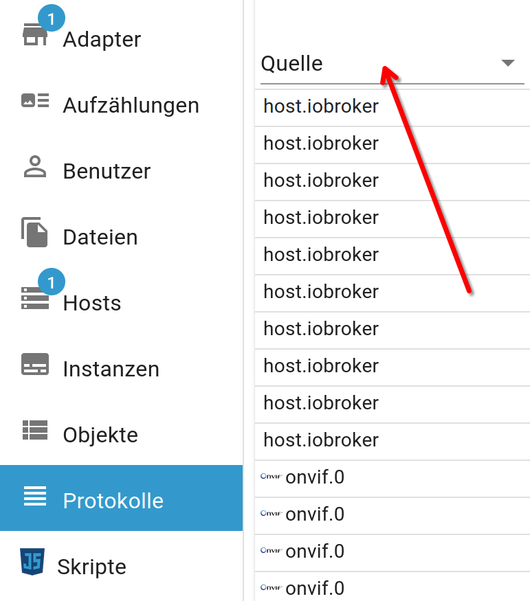

      Ein ehemaliger Benutzer
      Moin,
      Log ausgaben bitte in Code Tags einschließen </>, damit das besser zu lesen ist.
      Dann hast Du im Log nicht nur Meldungen zum eigentlichen Problem, sondern auch andere Meldungen vom Shelly, das verwirrt zusätzlich.
      Dann fehlt jegliche Information, zur Installation, welche Debian Version, usw.
      Zeig mal die lange Ausführung, in Code Tags, von

        @tapdance-0 sagte in Zigbee startet nach Recovery nicht mehr:
        Wenn ich die Fehlermeldung richtig verstehe findet er den Stick oder ein Verzeichnis nicht
        ja genau richtig LESEN
        dieses Zeichen ist bei KOPIEREN reingekommen
        der muss da raus
        @dp20eic ne nix udev.. der hat copy/paste gemacht und ein Sonderzeichen mitgenommen
        • arteckA arteck
          der muss da raus
